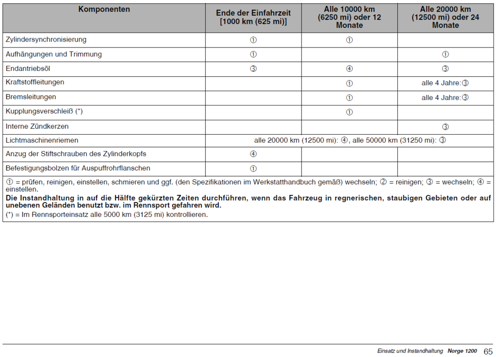

monoguzz Posted July 12, 2020 Share Posted July 12, 2020 Zitat wobei die Herstellerangaben dazu, genau wie bei Reifen, m.M.n. übervorsichtig kurze Nutzungszeiten von tw. nur 4 Jahren angeben Das habe ich noch nirgendwo gelesen, wo hast du das her? Zu Reifen sagte mir ein TÜV-Prüfer 6 Jahre, darüber nimmt er das Fahrzeug nicht ab, bei Bremsschläuchen (nicht Stahlflex) nannte er mir 20 Jahre! Viel meiner Autos bis heute waren deutlich älter als 10 J., zwei sogar fast 20. Beim TÜV wurde nie das Erneuern der Schläuche verlangt. Die 4 Jahre sind bestimmt eine Hersteller-Angabe - klar, man will ja möglichst viele neue verkaufen. Hier noch Informationen eines Herstellers zum Thema. Gruss Tim Quote Link to comment Share on other sites More sharing options...

teetrinker17 Posted July 12, 2020 Share Posted July 12, 2020 vor 2 Stunden schrieb OldSchool: Frage, wo ist der Unterschied zwischen einer V7 und einer Norge Bremsleitung Vieleicht die Chemie der Gummi/Kunststoffe Quote Link to comment Share on other sites More sharing options...
