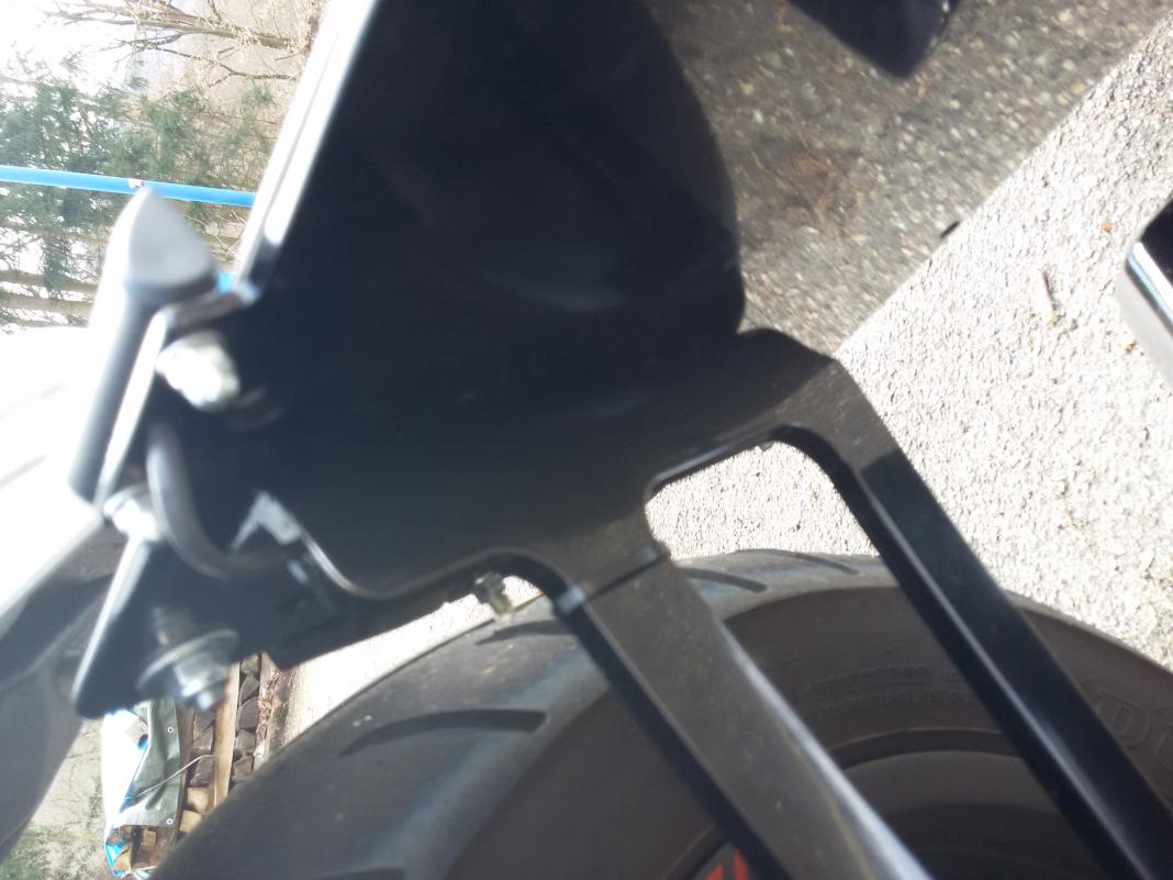

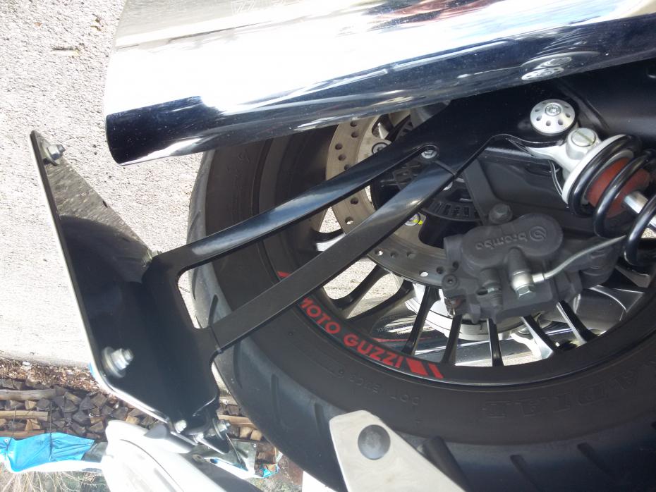

Guest Griso Posted March 6, 2018 Share Posted March 6, 2018 Sollte von den Custom- oder Audacefahrern jemand den seitlichen Kennzeichenhalter montiert haben und möchte von Hepco&Becker Buffalo Satteltaschen montieren gilt es zu bedenken, daß der Kennzeichenhalter geändert werden muß. So gerade geschehen bei mir. War zuerst genervt, daß die linke Tasche nicht auf den C-Bowhalter passte da das Kennzeichen im Weg war. Seitenverkehrt hätten sie ran gepasst, sah aber nicht so gut aus und sie ragten auch sehr weit Richtung Soziusfußrasten. Gegangen wäre es aber gefiel nicht richtig. Also hab ich den oberen Bügel des Halters abgesägt, schön verschliffen und lackiert, die Kennzeichenplatte neu gebohrt und zwar gleich weiter nach innen zum Rad, steht jetzt auch nicht mehr so weit ab, und natürlich entsprechend tiefer. Einzig der obere Rand des linken Topf´s wird jetzt etwas verdeckt, aber sonst bin ich froh eine Lösung gefunden zu haben. Die Alternative wären die Hepco&Becker Nevada Taschen gewesen, geht aber nicht ganz so viel rein und optisch passen die Buffalo durch die Rundung besser. Aber ich glaube so viele haben das Kennzeichen garnicht versetzt. Nur wenn jemand die gleiche Idee hätte und denkt die Taschen sind ja schnell montiert. Quote Link to comment Share on other sites More sharing options...

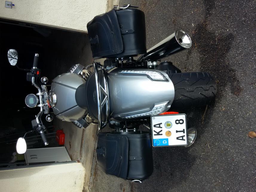

Guest Knerze Posted March 6, 2018 Share Posted March 6, 2018 Hallo Hubert, hättest du vielleicht mal ein Bild vom seitlicher Halter plus Satteltaschen direkt von hinten? Bin immer noch am Überlegen, mir auch einen seitlichen Halter anzubauen, wobei dann die Symmetrie des LED-Hecks plus Satteltaschen und Endrohren nicht mehr gegeben ist. Wäre schön, es mal in natura zu sehen. Gruß Peter Quote Link to comment Share on other sites More sharing options...
Guest Griso Posted March 6, 2018 Share Posted March 6, 2018 Hallo Peter. Kommt, morgen bau ich wieder alles dran, Farbe muß noch trocknen. Ist natürlich alles Geschmacksache, mir hat der originale Halter halt einfach den schönen fetten Reifen verdeckt. Bei den Taschen wären die 30 Liter wohl die hübscheren gewesen, bauen nicht so breit wobei auch der C-Bow Halter viel unnötigen Platz zur Breite braucht. Werde ich mir kommenden Winter mal zu gemüte führen und sehen ob noch ein paar Zentimeter heraus zu holen sind. Muß erst mal wieder Tourerfahrungen sammeln, ist schon ne Weile her, vielleicht brauch ich die 35 Litertasche garnicht. Aber ich denk wenn sie da sind werden sie schon voll. Quote Link to comment Share on other sites More sharing options...
Guest Griso Posted March 7, 2018 Share Posted March 7, 2018 (edited) So Peter. Es ist vollbracht und alles passt wie es soll. Den Rückstrahler versuche ich mal auf der Innenseite, sollte er von Steinschlag zerbröselt werden wird er außen montiert, aber denke es geht so. Finde die Lösung grundsätzlich gut daß das Kennzeichen jetzt näher am Reifen ist. Wie schon geschrieben, hoffe ich ab diesem Jahr wieder ein, zwei Wochenendtouren zu fahren und eigentlich wollte ich die Taschen nur dafür dran montieren. Als ich sie aber jetzt vorhin nach den Fotos abgemacht hab fehlte fast was am dicken Po, die sah ja so dünn aus die Schisela! Edited March 7, 2018 by Griso Quote Link to comment Share on other sites More sharing options...
Guest Griso Posted March 7, 2018 Share Posted March 7, 2018 So hatte ich mal mit dem original Halter und Klammern das Kennzeichen nach unten versetzt um zu sehen wie weit ich runter müsste. Da ist das Kennzeichen auch noch weiter außen. Quote Link to comment Share on other sites More sharing options...

Guest Griso Posted March 7, 2018 Share Posted March 7, 2018 (edited) Kriegs nicht hin. Einfach zu wenig Mechanik an so einem Handy. Hast aber Recht Peter die Symmetrie ist dahin. Edited March 7, 2018 by Griso Quote Link to comment Share on other sites More sharing options...

Guest Knerze Posted March 7, 2018 Share Posted March 7, 2018 Hallo Hubert, danke für die Bilder, auch wenn ich jetzt eine Sehnenscheidentzündung habe vom Monitordrehen ;-) Neeee, alles gut, hab sie gespeichert und dann angeschaut, haben mich aber überzeugt, keinen seitlichen Halter anzubauen, dafür bin ich einfach zu symetriesüchtig Gruß Peter Quote Link to comment Share on other sites More sharing options...
