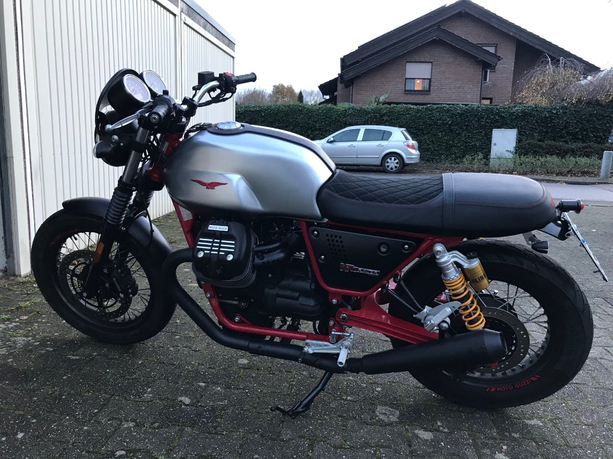

Hallo zusammen, die Racer hat nun die Stummel verloren und ne richtige Stange bekommen ?
Jetzt ist es zwar kein Racer mehr, zumindestens kein Cafe-Racer...aber die Verbesserung in der Sitzposition ist sofort aufgefallen, ebenfalls das verbesserte Handling beim Rangieren in der Garage. Meine Eindrücke beim Fahren kann ich erst im April nachliefern.
Nun muss ich noch prüfen, ob die Lenkerendenspiegel optisch noch dazu passen oder ob es einer anderen Lösung bedarf. Die Racer-Sitzbank ist schonmal durch die Zweisitzer-Bank ersetzt worden.
Optisch finde ich die Chrom-Stange passend. Schwarz hätte natürlich auch gepasst...für mich ist es 50/50, also egal
