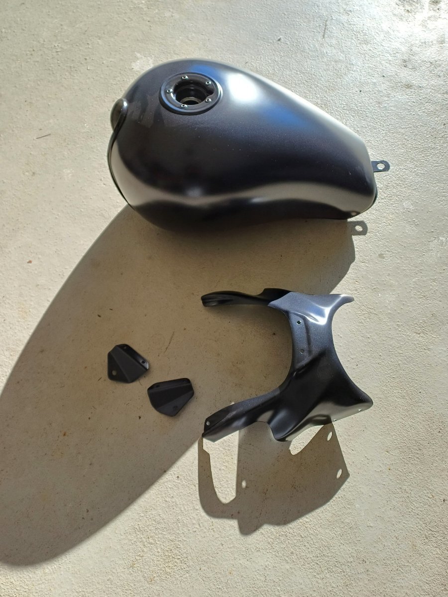

GreyGyr Posted January 15 Share Posted January 15 Moin, Zusammen Tank ist wieder da und die Komplettierungsmaßnahmen können beginnen. Reifen sind auch bestellt. Hatte noch nachgefragt ob ich den Michelin Road 6 aufziehen darf, prinzipiell ja, hab mich aber dann für den Michelin Road 4 entschieden, da er noch etwas besser bei Nässe sein soll. Grüße aus den Buckeln Reiner Quote Link to comment Share on other sites More sharing options...

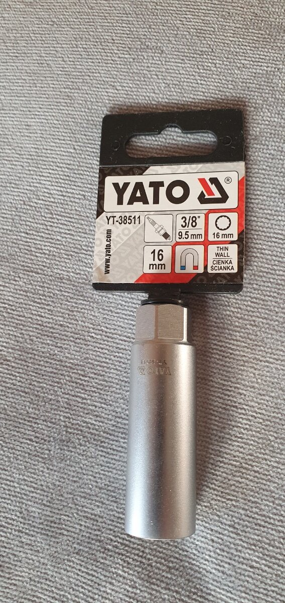

EIFS62 Posted January 15 Share Posted January 15 Gerade eben schrieb EIFS62: Spezialwerkzeug braucht es nicht. Die auf dem Foto für 3,49€ gibts bei autodoc.de Quote Link to comment Share on other sites More sharing options...
GreyGyr Posted January 16 Share Posted January 16 vor 23 Stunden schrieb EIFS62: Spezialwerkzeug braucht es nicht. Die auf dem Foto für 3,49€ gibts bei autodoc.de Salve Franz, die Triumphe verfügen über die gleiche Kerzengröße wie die Bellagio Innen, hatten wir festgestellt nach dem der Tank runter war, die Kerzen Innen liefen jetzt fast 100Tkm, hab ich im Zuge der Reparatur und des großen KD getauscht, müsste auf den KD Rechnungen nach kucken ob die schon mal getauscht wurden. Hatte nach 10Tkm auch Außen Iridiumkerzen eingesetzt, die hab ich jetzt auch getauscht, denke das waren auch immer noch die Ersten. Bin am Zusammen bauen, in der Garage bei den Temperaturen ist das kein Spaß, Gummi's Schraubenkleber etc. lassen sich nur zäh bewegen, hab das Ganze jetzt mal ins Haus geholt, damit das etwas Temperatur bekommt, dann geht's weiter. Grüße aus den Buckeln Reiner PS: Scheinwerfer lässt sich doch nicht so einfach tauschen, die Scheinwerferhalter bedarf, wie an der Griso der Anpassung, überlege noch ob ich nicht Halter für die Federbeine kaufe, aber die Orginalhalter müssen so oder so angepasst werden, da das Cockpit da mit dran hängt, muß i no drüber nachdenken, wie ich das mache. Quote Link to comment Share on other sites More sharing options...
EIFS62 Posted January 16 Share Posted January 16 vor 2 Stunden schrieb GreyGyr: Salve Franz, die Triumphe verfügen über die gleiche Kerzengröße wie die Bellagio Innen, hatten wir festgestellt nach dem der Tank runter war, die Kerzen Innen liefen jetzt fast 100Tkm, hab ich im Zuge der Reparatur und des großen KD getauscht, müsste auf den KD Rechnungen nach kucken ob die schon mal getauscht wurden. Hatte nach 10Tkm auch Außen Iridiumkerzen eingesetzt, die hab ich jetzt auch getauscht, denke das waren auch immer noch die Ersten. Bin am Zusammen bauen, in der Garage bei den Temperaturen ist das kein Spaß, Gummi's Schraubenkleber etc. lassen sich nur zäh bewegen, hab das Ganze jetzt mal ins Haus geholt, damit das etwas Temperatur bekommt, dann geht's weiter. Grüße aus den Buckeln Reiner PS: Scheinwerfer lässt sich doch nicht so einfach tauschen, die Scheinwerferhalter bedarf, wie an der Griso der Anpassung, überlege noch ob ich nicht Halter für die Federbeine kaufe, aber die Orginalhalter müssen so oder so angepasst werden, da das Cockpit da mit dran hängt, muß i no drüber nachdenken, wie ich das mache. Servus Rainer, du hast es gut mit deiner Garage. Ich muß mich in meinem Carport zufriedengeben. DZ-Umbau ist im Gange. Werde separat berichten. Gruß Franz Quote Link to comment Share on other sites More sharing options...

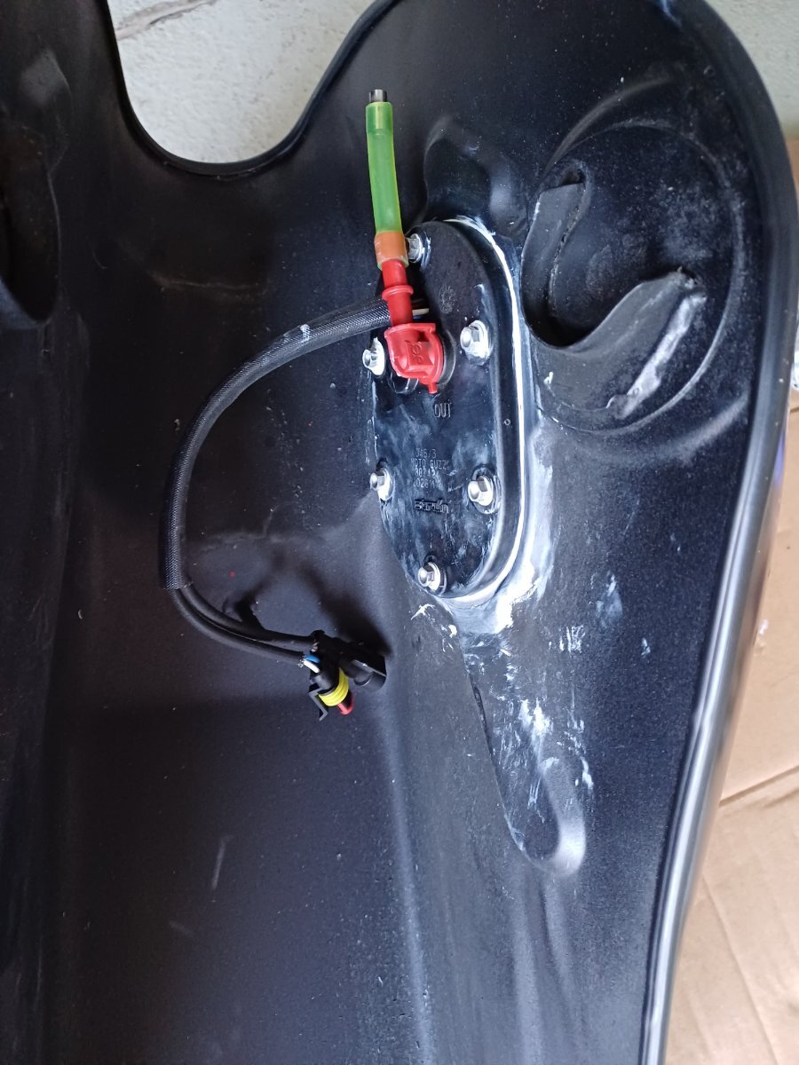

GreyGyr Posted January 23 Share Posted January 23 Moin Zusammen, hab nun die Pumpe wieder eingesetzt, was für ein Gefrickel. Durch das, die Benzinfilter von anfangs "klein" auf Normalgröße umgestellt wurden, ist der Auschnitt zum Einsetzen der Einheit, sehr knapp, hab den Filter mit einem Kabelbinder an der Pumpeneinheit fest gezurrt, da wird's schon knapp mit dem Einschieben der ganzen Einheit. die nächsten Tage werde ich noch das Tankschloß wieder einsetzen und mal den Tank befüllen um zu sehen ob denn die Dichtung der Benzinpumpeneinheit dicht ist. Wenn ja, den pack ich den mal wieder drauf und dann geht's ans Anlernen der Schlüssel am Display. Grüße aus den Buckeln Reiner Quote Link to comment Share on other sites More sharing options...
holger333 Posted January 23 Share Posted January 23 wie schön waren seinerzeit Benzinhähne und eine kleine außenliegende Benzinpumpe... die hielten ewig und kleines Geld was für eine Entwicklung Quote Link to comment Share on other sites More sharing options...
GreyGyr Posted January 23 Share Posted January 23 Jo, weiß auch nicht woher das kommt, es würde sich bestimmt ein Platz finden für den Filter und die Pumpe. In dieses Bild passt auch rein, zwei ECU's, da fragst dich wieso ? das Dashboard kannst nicht mal richtig reparieren, keine Einzelteile aufzureiben, echt gruselig. So ne Zukunftsvision wäre von mir den ganzen ECU Quatsch auf einen Raspberry Pi zubringen, um die Aktoren und Sensoren schneller abzufragen und im Fehlerfall oder bei Optimierung schneller reagieren zu können. Wir werden sehen wie weit ich komme oder ob mir da irgendwann die Lust vergeht. Grüße aus den Buckeln Reiner Quote Link to comment Share on other sites More sharing options...

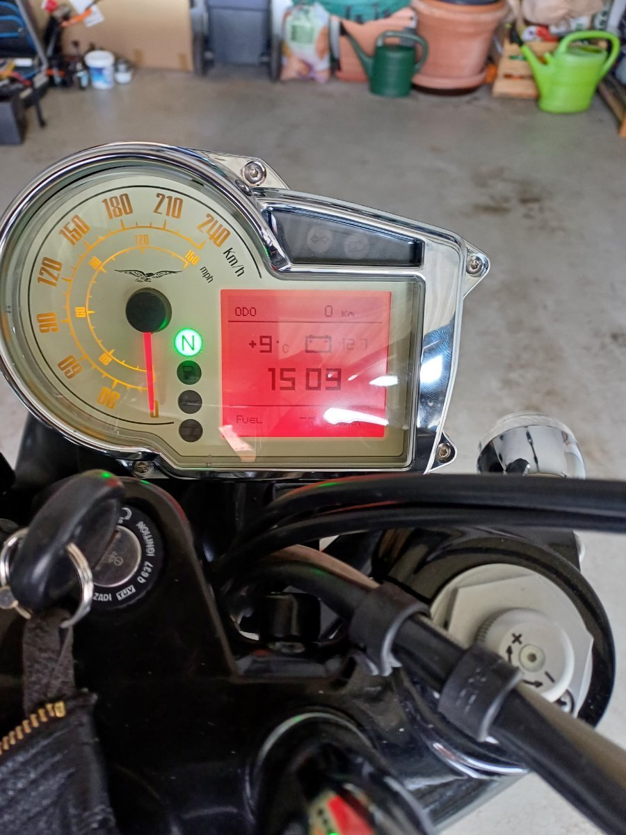

GreyGyr Posted February 1 Share Posted February 1 (edited) Moin Zusammen, nun die Bellagio läuft wieder, hab am vergangenen Donnerstag, den Tank drauf gesetzt und Sprit besorgt, natürlich nur den Guten "Ultimate 102", am Tag vorher noch den Akku ans Ladegerät gehängt, damit der auch wirklich Voll war, den Choke gezogen und "Feuerfrei" hat scho mehrere Minuten gedauert, aber ...., passt. Dashboard ist wirklich Neu, Sprache war noch auf italienisch eingestellt, Schlüssel anlernen war nicht, Zündung ein und Uhrzeit eingestellt, Fehler quittiert(DSB 06 +07) habe fertig. gefahren bin ich jetzt noch nicht, da se ja Saisonkennzeichen hat, erst ab März möglich. Sie läuft, sippt nirgendwo, jetzt kümmere ich mich um den Reifenwechsel, die Neuen(Michelin Road 5) liegen schon auf Halde, das Aufbocken macht mir noch etwas Kopfzerbrechen, hab da so eine Idee und werde mal nächste Woche da aktiv werden, wenn alle Stricke reißen, mach ich halt doch Deckenhaken in die Garage. Anyway bin richtig glücklich das, das so funktioniert hat. Und so problemlos mit dem Display funktionierte. Wie "Neu" 0 Kilometer, scho irgendwie witzig. Tank kriegt no a neues Dekor, hab da au schon was gefunden, bleibt aber noch Top Secret. wünsche ein schönes Wochenende Reiner VID-20250130-WA0001.mp4 VID-20250130-WA0001.mp4 Edited February 1 by GreyGyr komisch 2x Mal den Clip ? 1 1 Quote Link to comment Share on other sites More sharing options...

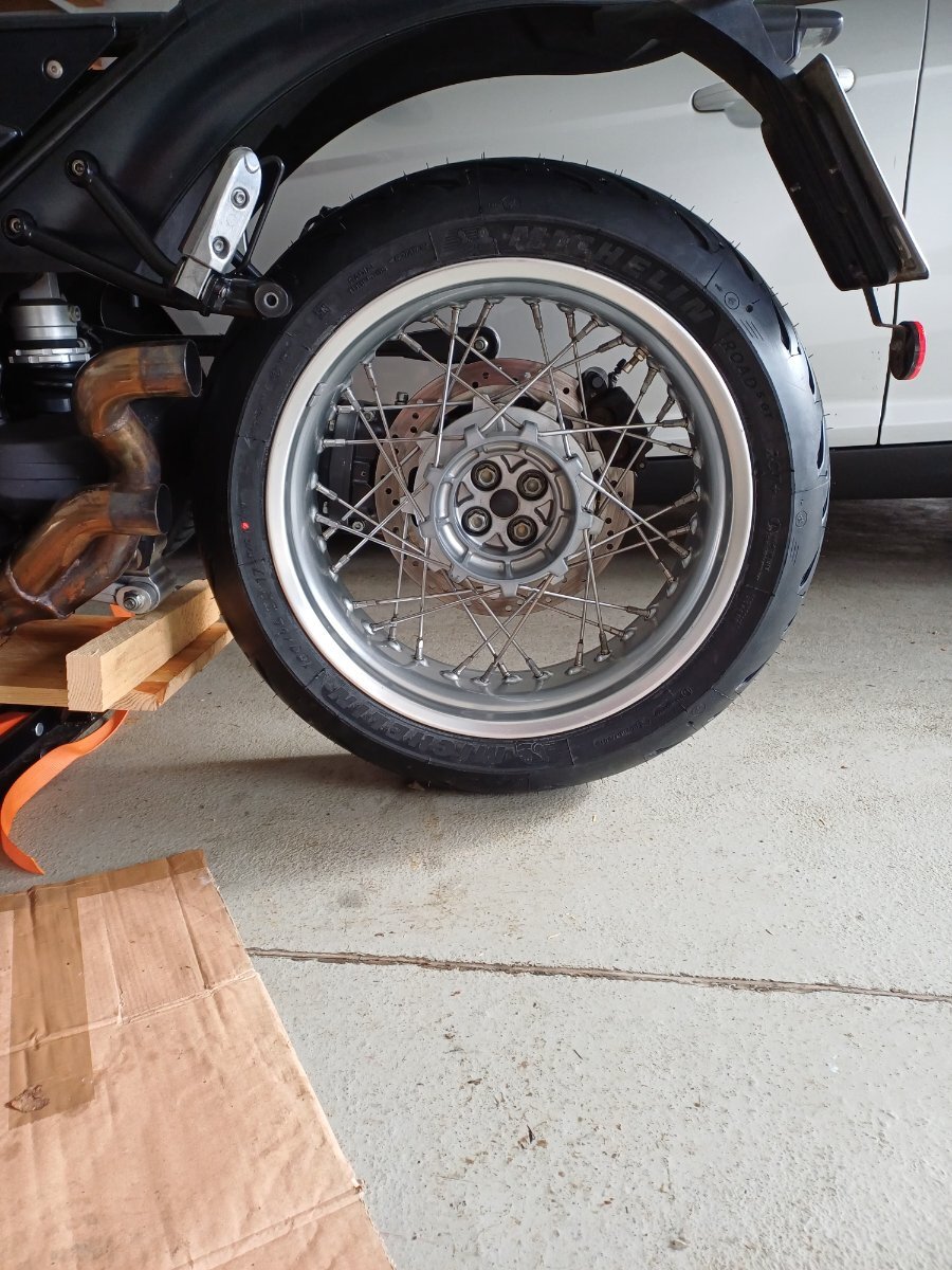

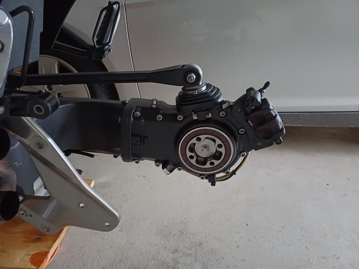

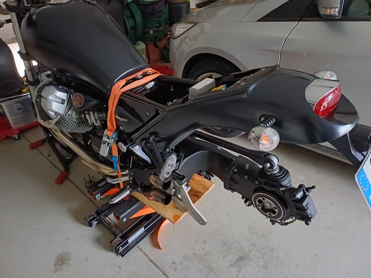

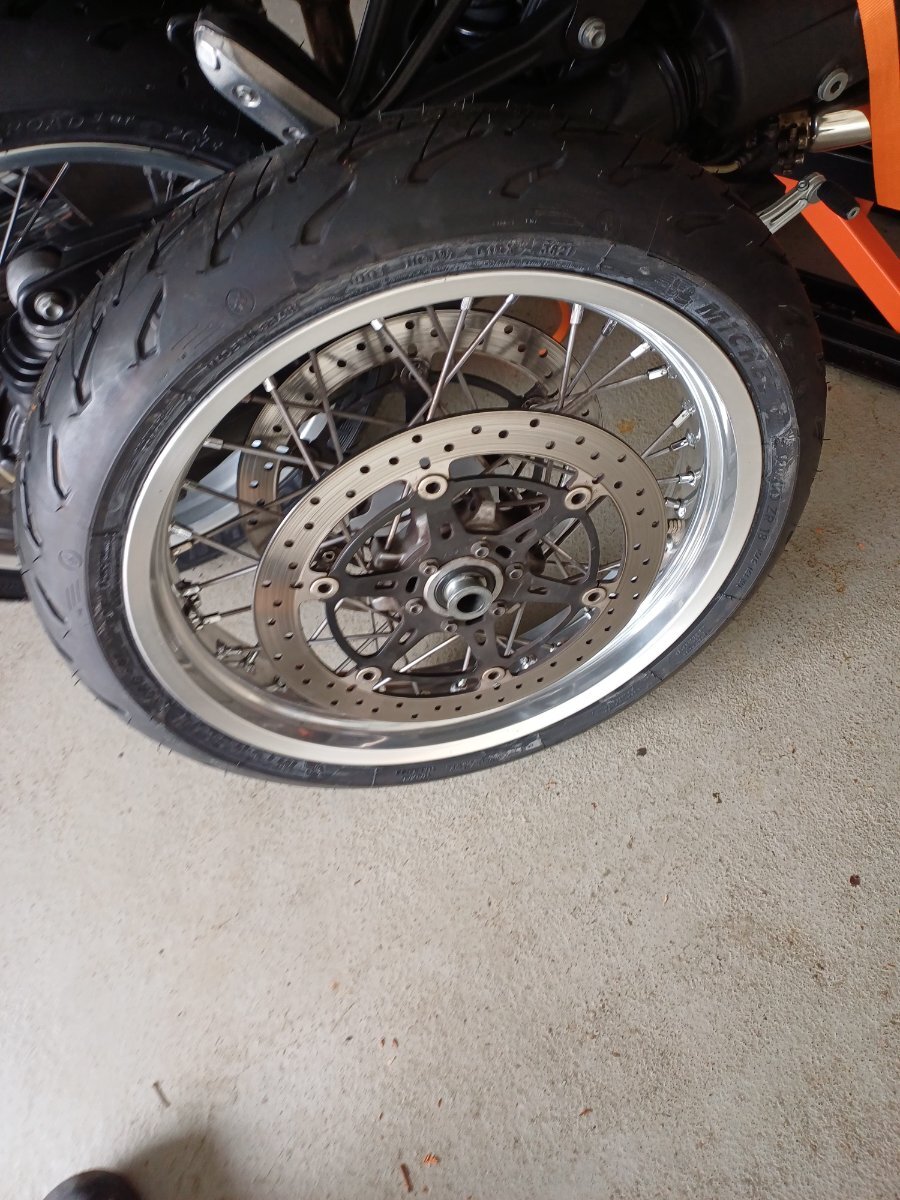

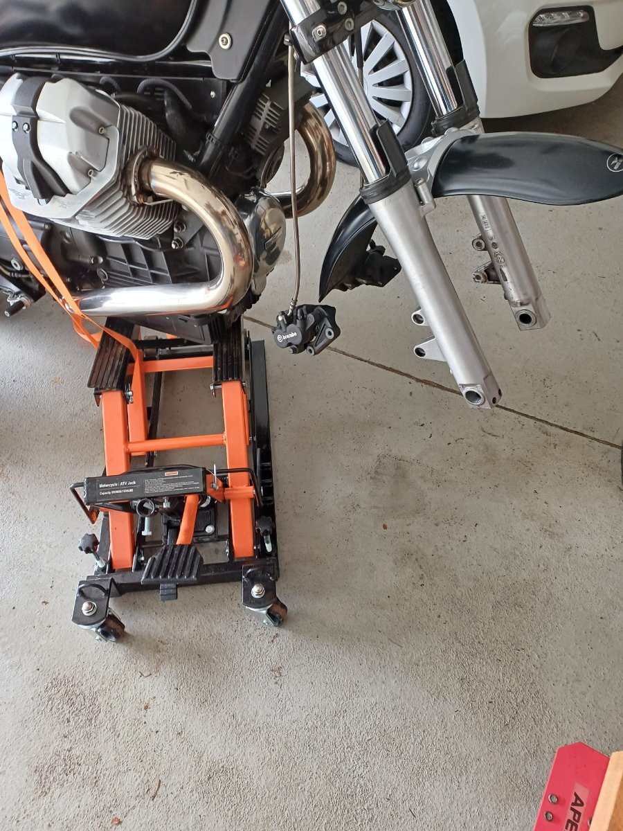

GreyGyr Posted February 6 Share Posted February 6 (edited) Moin, Zusammen nachdem die Bellagio wieder läuft, hatte ich mich die letzten Tage immer wieder mit dem Aufbocken der Selben beschäftigt. Glücklich über die Lösung bin ich nicht so wirklich, trotz einiger Versuche beide Räder in die Luft zu kriegen, war mir die Sache dan doch etwas zu kippelig um die Längsachse. Hab dann beschlossen zuerst das Hinterrad neu besohlen zu lassen, wenn das wieder drin ist , das Vorderrad. Zwischenzeitlich auch mal drüber Nachgedacht, in der Garage Deckenhaken zu setzen. Mir persönlich wäre so ein Lifter wie die Engländer/Amerikaner für ihre Harley's, Indian's, Triumph Rocket's nehmen am liebsten, aber der Preis, da fliegt einem das Blech weg, mit Zoll und Papierkram. Hat auf jeden Fall soweit funktioniert. Fand vor einigen Minuten im Werkstatthandbuch, das Guzzi zum Ausbau der Maschine das Hinterteil mittels Gurten aufhängt. Grüße aus den Buckeln Reiner Edited February 6 by GreyGyr wie immer Satzstellung und Zusatzinfo 2 Quote Link to comment Share on other sites More sharing options...
GreyGyr Posted February 15 Share Posted February 15 Moin Zusammen, HR + VR neu besohlt und wieder Eingebaut. Anstehen tun noch Windshield, wobei ich erst Ersatz für die Scheibe besorgen muß, Tankdekor ist bestimmt und in Auftrag, hab ich aber noch nicht erhalten. LED Scheinwerfer ist auch noch nicht umgebaut, da die Halter wieder ausgefräst werden müssen, geht ersten nächsten Monat, wenn ich Sophie wieder fahren darf. Anbei noch a paar Bildchen. Schönes Wochenende aus den Buckeln, bei -10° Grad und Sonnenschein. Reiner 2 Quote Link to comment Share on other sites More sharing options...

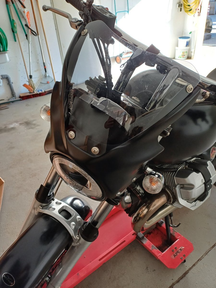

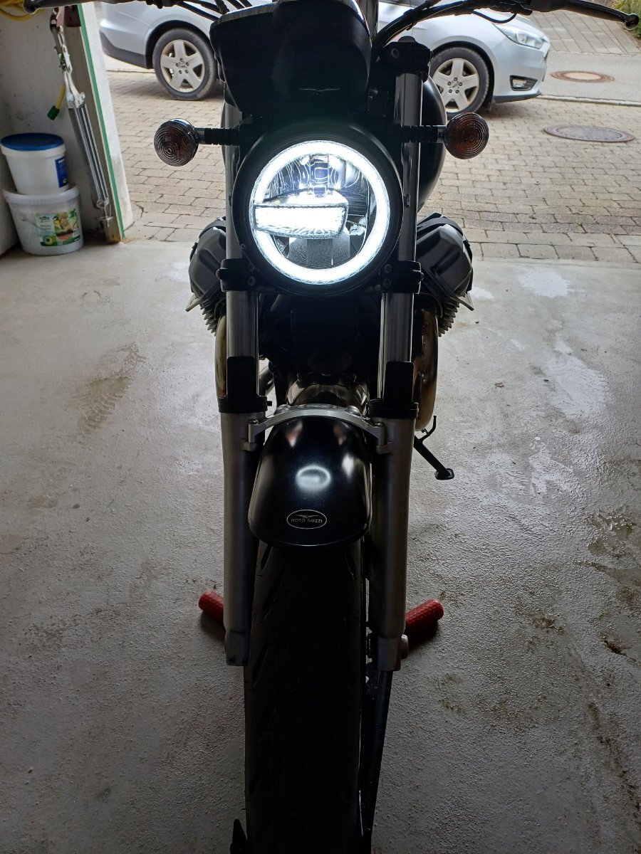

GreyGyr Posted February 24 Share Posted February 24 Moin Zusammen, sooo, LED Scheinwerfer ist drin und funktioniert, der März kann kommen. Musste ja wie schon früher erwähnt, die Halter anpassen, geht aber. zuerserst die Flächen abgefräst und dann mit dem Akku + Fräser die Stege soweit abgefräst das der Scheinwerfer passte. Ging gut und lockerer wie beim ersten Mal , man entwickelt sich. Offen ist noch des Windshield, da muß ich immer noch Ersatz besorgen für die Scheibe. auf dem Display "0 Kilometer" 😊. Anbei noch die Bilder. Grüße aus den Buckeln Reiner 2 Quote Link to comment Share on other sites More sharing options...

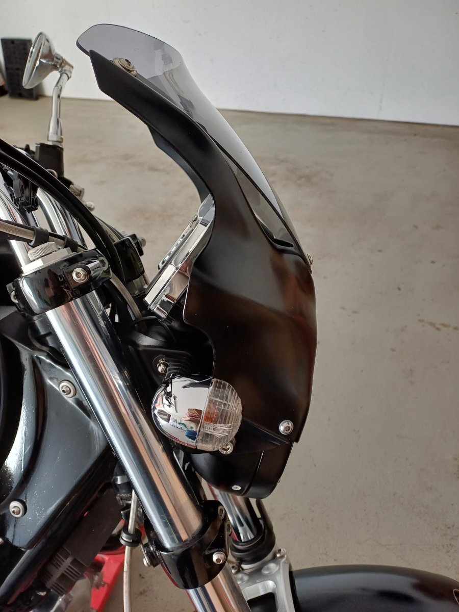

GreyGyr Posted March 4 Share Posted March 4 Moin Zusammmen, gestern Windshield dran gebaut, wieder ganz die Alte. Tankdekor liegt auch schon bereit, werde ich mal die nächsten Tage noch erledigen. Jetzt muß nur noch das Salz von der Straße, den März ist es ja schon und das Saisonskennzeichen ist aktiv, man könnte Runden drehn. Es wäre sonnig und trocken, Nachts hat es noch Minusgrade, den Einen oder Anderen hab ich schon Fahren sehn. Die Griso ist auch noch im Winterquartier, die Triumph auch, ich warte mal den nächsten Regen ab, den werden wir mal Alle reaktivieren. Anbei noch Bildchen vom Shield Grüße aus den Buckeln Reiner 3 Quote Link to comment Share on other sites More sharing options...

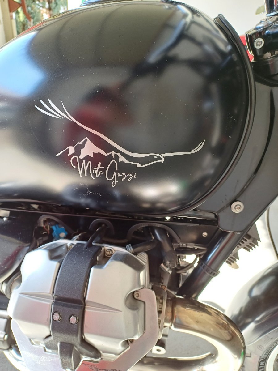

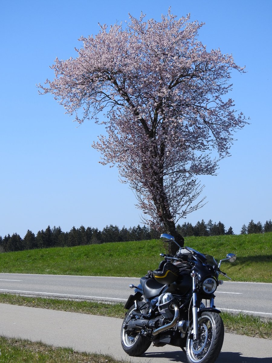

GreyGyr Posted March 9 Share Posted March 9 Moin Zusammen, sooo, neues Dekor ist auch drauf. heute mal ne Proberunde drehn. So kuck das neue Dekor aus. Grüße aus den Buckeln Reiner 2 Quote Link to comment Share on other sites More sharing options...
