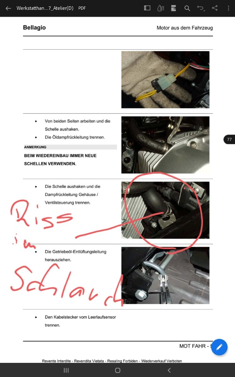

GreyGyr Posted May 1, 2023 Share Posted May 1, 2023 Moin, Moin habe Sophie letzte Woche aus dem Winterschlaf erweckt. Eine Aufwärmrunde gedreht und dabei festgestellt das der Entlüftungsschlauch an der Schelle Risse hatte, die rechte Seite eingesaut bis zum Kardan nach hinten. Nach Absprache mit einem Arbeitskollegen(der das auch schon öfter's an seinen Vespa's hatte) die Schelle demontiert, den Schlauch entfettet, entölt und dann ne Dichtpaste aufgetragen, Schlauch mit neuer Schelle wieder befestigt und trocknen lassen. Gestern ne anderthalbstündige Runde gedreht, hält dicht. Werde mich trotzdem um Ersatz kümmern um den Schlauch komplett zu tauschen, denke da muß der Tank runter um an die Airbox zu kommen. Wenn das Provisorium bis zum Herbst hält, dann könnte das in den KD mit einfließen. Grüße aus dem verregneten Allgäu Reiner Quote Link to comment Share on other sites More sharing options...
GreyGyr Posted May 7, 2023 Share Posted May 7, 2023 Guten Abend, hab vor zwei Tagen wieder eine Runde mit Sophie gedreht, zu Schauen hält das Provisorium ? Es hält. Grüße aus dem verregneten Allgäu Reiner 2 Quote Link to comment Share on other sites More sharing options...
