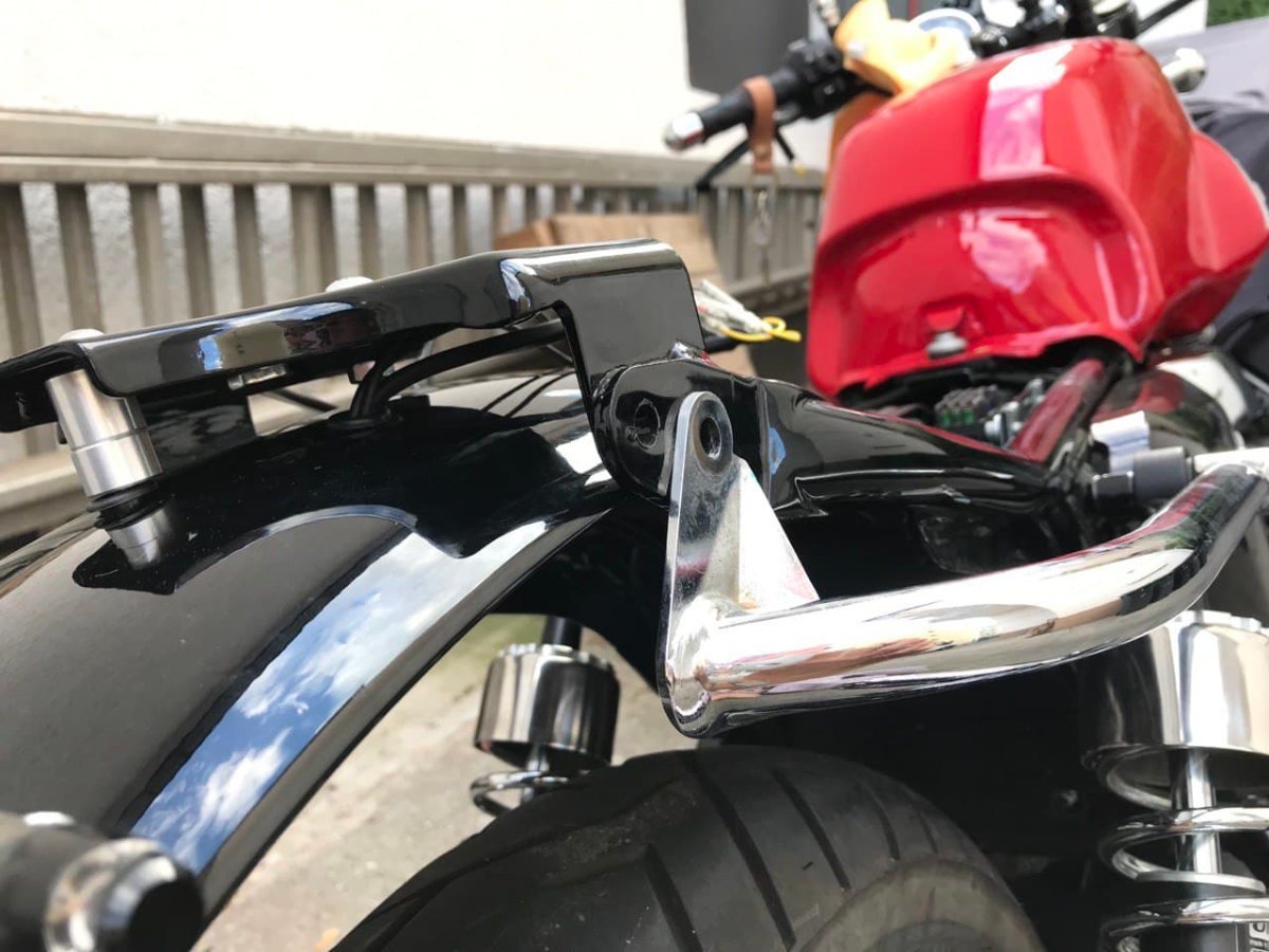

Die V7 "Specials" haben hinten für Mitfahrer und für mehr Blingbling einen Chromgriff dran. Bei der Montage des BAAK-Teils ist nicht vorgesehen, dass dieser Griff montiert bleibt! Die hintere Schraube des Griffs kommt genau dort heraus, wo innen das neue Schutzblech verläuft (siehe Foto 1). Auch ein Handwerker von BAAK konnte mir keine Lösung sagen, außer: Der Griff muss ab.
Da ich die Optik hinten ohne Griff nicht ausgewogen finde, habe ich Aussparungen ins Blech gefräst (siehe Foto 2). Frag nicht, was das für ein Act war mit Ausmessen, Bohren, Prüfen, Bohren....

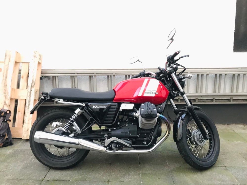

Hi Felix, besten Dank für deine ausführliche Beschreibung. Das Heck von Baak ist mittlerweile angekommen. Umbau steht in den nächsten Wochen an. Inklusive der Kellermann Bullets Dark am Nummernschildhalter (die sind schon montiert).
Was ich bisher bereits modifiziert habe:
Vorne:
Flache Sporthandlebar aus original MG Zubehör
Lenkerendspiegel "BOB" Alu schwarz
Blinker - Kellermann Bullet 1000 Dark
Fender BAAK - schwarz gegen Original getauscht
Räder:
Hinten: Speichenfelge von der V85TT montiert, dadurch konnte ich einen 160er Reifen aufziehen
Bridgestone Battlax Adventurecross Scrambler AX41S 160/60R17
Vorne: Speichenfelge von einer 850er Spezial - wurde innen schwarz lackiert mit Bridgestone Battlax Adventurecross Scrambler AX41S 100/90-H-18
Weiter Bilder folgen, wenn das Heck noch umgebaut ist.
Grüße
Shorty
