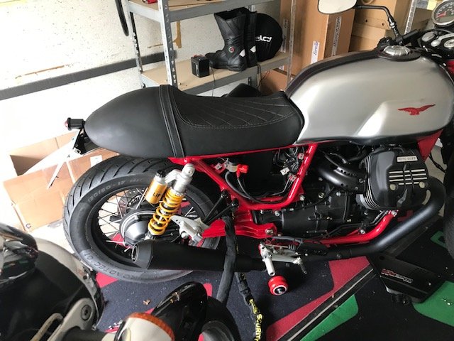

Gexx Posted May 21, 2020 Author Share Posted May 21, 2020 Das neue Heck von Baak ist einfach zu installieren. Allerdings sind die Schrauben von der Sitzbankarretierung zu lang und stoßen schon an das Schutzblech bevor es korrekt montiert ist. Die M6x25 Schrauben inkl. Stopmuttern der Arretierung müssen gegen M6x20 mit normalen Muttern getauscht werden, dann passt es. Muss ich morgen nochmal passende Schrauben besorgen. Jetzt gefällt mir das Heck der V7 III, sowohl mit der Racer- als auch 2er Sitzbank. Kein Plastik mehr und ein schönes Rücklicht. Jetzt fehlen nur noch die Kellermänner, die sind nicht mehr rechtzeitig gekommen. Die kommen entweder neben das Rücklicht oder unterhalb der Sitzbank. Viele Grüße Robert 2 Quote Link to comment Share on other sites More sharing options...

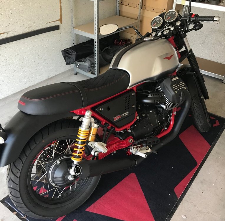

Gexx Posted May 22, 2020 Author Share Posted May 22, 2020 Das Heck sieht so um Welten besser aus und es ist kein Plastik mehr am Heck ? Die kurzen Mistral-Töpfe überladen das Heck auch nicht so, wie es mit den Originaltöpfen der Fall wäre Viele Grüße Robert 1 Quote Link to comment Share on other sites More sharing options...
Gexx Posted May 24, 2020 Author Share Posted May 24, 2020 Und hier nochmal mit 2er Sitzbank. ? 2 Quote Link to comment Share on other sites More sharing options...
Gexx Posted May 24, 2020 Author Share Posted May 24, 2020 Hier sieht man, dass am Sitzbank-Arretiermechanismus sehr wenig Platz für die Schrauben ist. Die originalen M6x25 mit Sicherungsmuttern haben nicht gepasst. Mit M6x20 und normalen Muttern geht es Jetzt fehlen nur noch die Blinker. Ich hoffe, dass die in den nächsten Tagen ankommen Viele Grüße Robert 1 Quote Link to comment Share on other sites More sharing options...

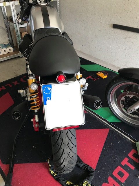

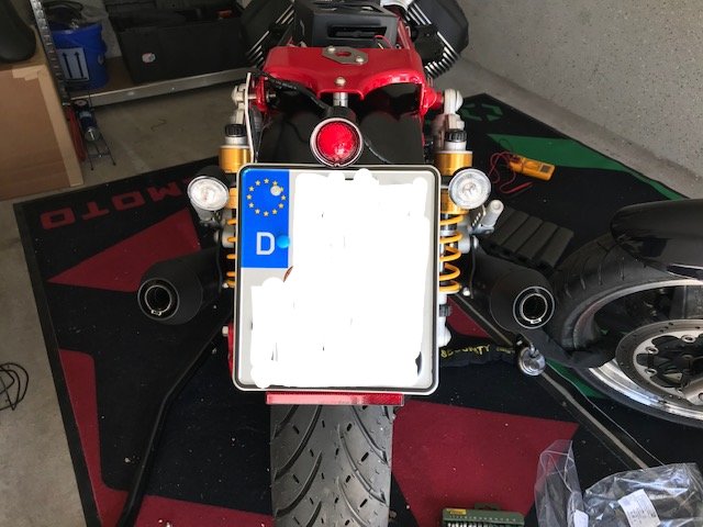

Gexx Posted May 28, 2020 Author Share Posted May 28, 2020 Hallo zusammen, nachdem anscheinend die Kellermann-Blinker gerade nicht lieferbar sind, zumindestens fühlte ich mich vom Händler verarscht, hatte ich die Schnau..voll und habe heute bei Polo um die Ecke Rizomas geholt ? Das erste Probesitzen der Blinker und Funktionstest hat funktioniert. Der Baak Kabelbaum ist 100%ig Plug-and-Play. Sowohl Rücklicht/Bremslicht als auch die Blinker funktionierten ohne Probleme Jetzt muss ich noch die Kabel ordentlich verlegen. Die vorderen Blinker werden auch auf die Rizomas umgebaut. Wobei ich mir da noch unschlüssig bin, ob an der originalen Position oder zurückversetzt an den Rahmen. Naja, ich fahre aber erstmal mit den originalen Blinkern vorn. Sonst bin ich bei dem schönen Wetter nur am Schrauben ? Viele Grüße Robert 1 Quote Link to comment Share on other sites More sharing options...
Gexx Posted May 31, 2020 Author Share Posted May 31, 2020 Hallo zusammen, ich habe die Blinker jetzt mal probehalber an die Sitzbankhalter gesetzt. Ich fürchte aber , dass die Position jetzt nicht zulässig wäre. Abstrahlwinkel nach außen ist ja kein Problem. Aber nach innen strahlt es halt hinter das Nummernschild Was meint ihr? Viele Grüße Robert Quote Link to comment Share on other sites More sharing options...
Gexx Posted May 31, 2020 Author Share Posted May 31, 2020 Mit dem Abstrahlwinkel hat mir jetzt keine Ruhe gelassen. Ich habe mir schnell eine Winkelschablone geschnitten und siehe da...es sind ganz knapp die 20grad Abstrahlwinkel nach innen Quote Link to comment Share on other sites More sharing options...
Gexx Posted May 31, 2020 Author Share Posted May 31, 2020 Jetzt sind Blinker erstmal so montiert. Quote Link to comment Share on other sites More sharing options...

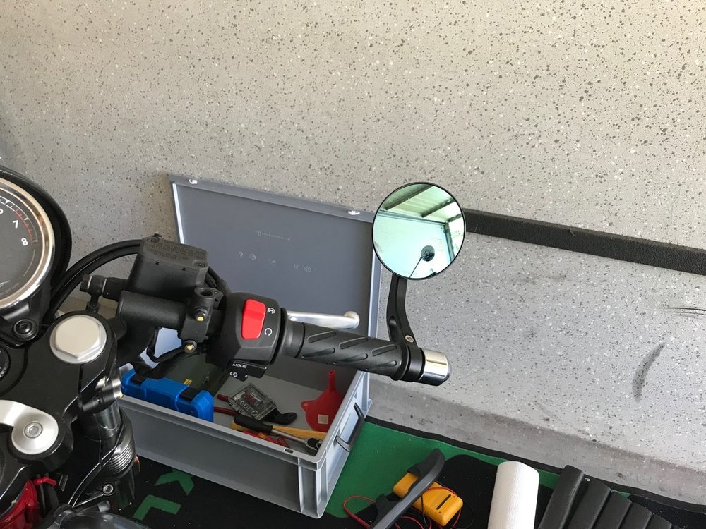

Gexx Posted May 31, 2020 Author Share Posted May 31, 2020 Als nächste optische Kleinigkeit, habe ich mir ein paar Adapter gedreht und die Lenkerendenspiegel mal probesitzen lassen. Durch die Adapter kann ich das originale Lenkergewicht weiterverwenden. Viele Grüße Robert Quote Link to comment Share on other sites More sharing options...
Gexx Posted June 1, 2020 Author Share Posted June 1, 2020 (edited) Die Spiegel sitzen jetzt ? Edited June 1, 2020 by Gexx 2 Quote Link to comment Share on other sites More sharing options...

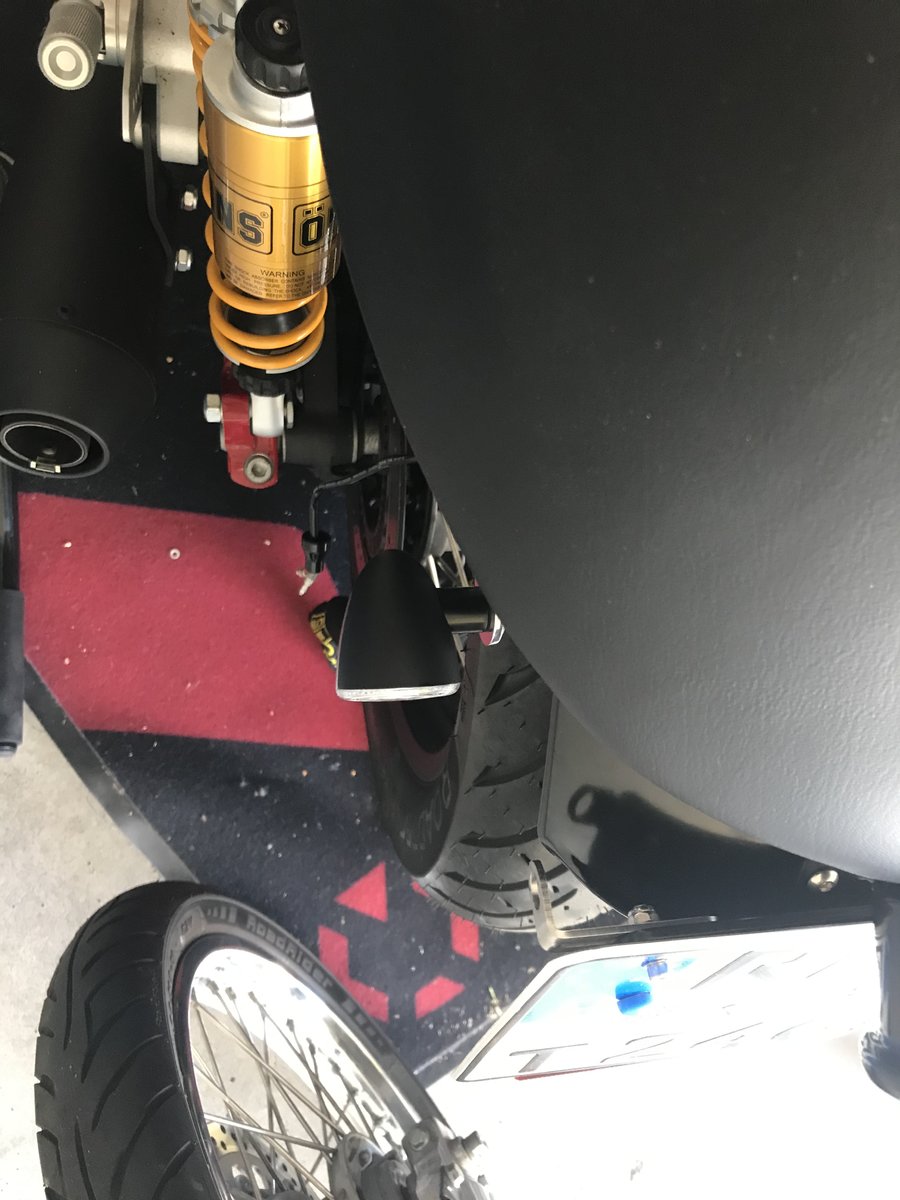

Reservoirdog Posted June 2, 2020 Share Posted June 2, 2020 Gefällt mir gut! ? Was sind das für Spiegel? zum Thema Blinker: Würde die später gerne an die Dämpfer(-Aufnahme) machen, keine Ahnung wie die Regeln in der Schweiz sind, aber wären die in D an der Position legal? Kann man bei Baak ja so konfigurieren... Vorne würde ich die Blinker evtl. gerne an die Gabel montieren, die hier z.B. klick mich Quote Link to comment Share on other sites More sharing options...
Gexx Posted June 2, 2020 Author Share Posted June 2, 2020 Hallo Christian, die Spiegel sind von LSL https://www.louis.de/artikel/lsl-lenkerendenspiegel-clubman-fuer-links-oder-rechts/10028581?filter_article_number=10028581&utm_source=google&utm_campaign=Onmacon&utm_medium=PSM&utm_term=10028581 Du musst dir allerdings einen Adapter fertigen , wenn du das Lenkergewicht behalten willst. Ansonsten kannst du auch das nehmen https://www.ebay.de/itm/LSL-Lenkerendstück-Ø25-4-mm-zur-Bef-von-Lenkerendenspiegeln-an-Serienlenker-V7/192963277497?ssPageName=STRK:MEBIDX:IT&_trksid=p2060353.m2749.l2649&redirect=mobile Mit den Blinkern an den Stossdämpfern wird es in Deutschland sehr knapp. Die müssen 20grad Abstrahlwinkel nach innen haben. Je weiter du Richtung Stossdämpfer gehst ,desto größer muss der Abstand zwischen den Blinker werden. Wobei ich von ausgehe, dass das auch Baak bedacht hat und die EG-Vorgaben erfüllt werden. Ich weiß aber nicht, ob die 20grad nach innen/ 80grad nach außen auch in der Schweiz gelten. Viele Grüße Robert 1 Quote Link to comment Share on other sites More sharing options...
