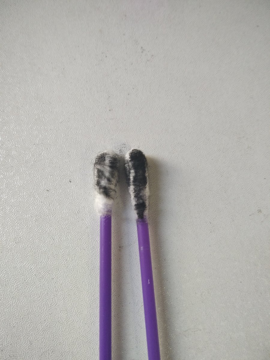

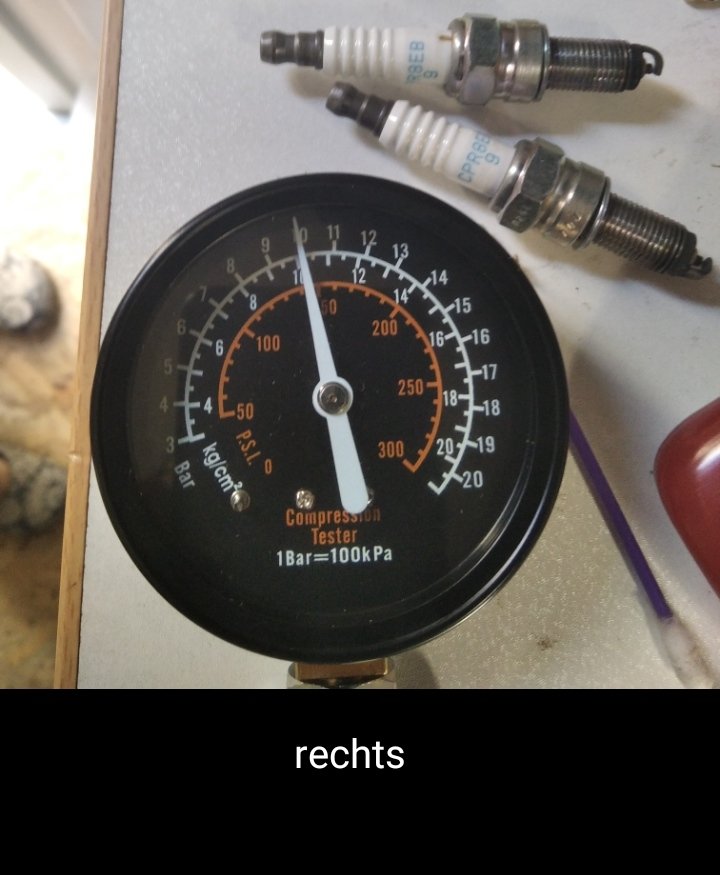

Grüsse und ein Zwischenbericht.

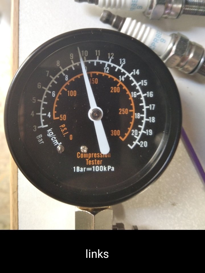

Aufgrund von Corona Lieferproblemen  hab ich mir den Druckmesser lokal besorgt und den Zustand festgehalten.
V7II 2015, Zulassung 2016, jetzt 13.000 km, hatte 5.000 gelaufen, als ich sie letzten Sommer gekauft hab, stand also viel rum. Getankt wurde 95 Oktan Normal.
Kompression links rechts 10 +- minimal
Auspuff Abstriche trocken, wenig Russ

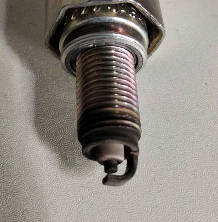

Kerzenbild grau/Hauch von braun, ok.

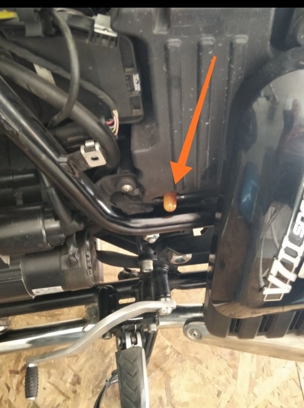

Luftfilter raus, Öl im Luftfilterkasten aufgenommen und auch gleich das Schmodderröhrchen (linker Seitendeckel) gesäubert.

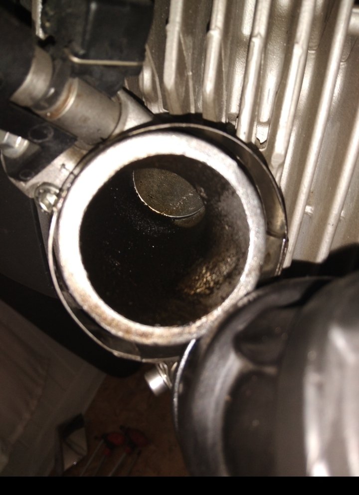

Im Filterkasten sieht man (Spiegel) die Klappe vor dem Klappenkasten gut. Die sah aber sehr sauber aus. Nach gefühlvollem Abmontieren der Muffe zeigt sich jedoch jede Menge Schmodder im Ansaugstutzen und in der Muffe.

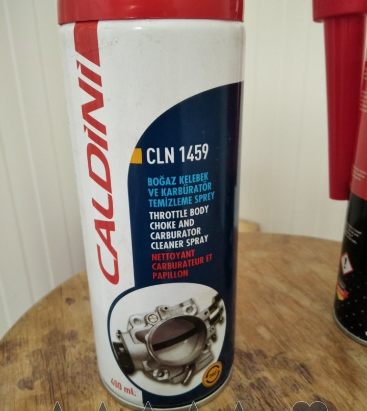

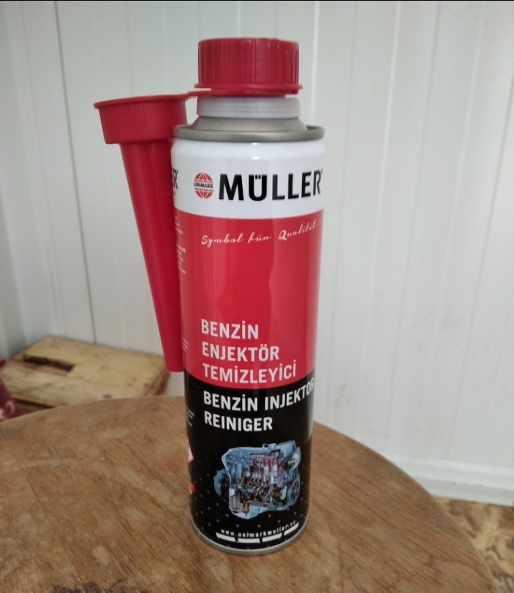

Alles schön mit Drosselklappenreiniger gereinigt und abschließend 90 ml İnjektor cleaner ins Benzin.
Soweit also fertig. Bin Mal gespannt, ob man nach einer Tankfüllung einen erkennbaren Unterschied merkt.

der Tank mit Additiv ist leer gefahren. Da Kompression und Kerzenbild schon vorher perfekt war, spare ich mir eine weitere Kontrolle. Bleibt der subjektive Eindruck.
Der Motor ist hat vorher schon geschnurrt und es gab kaum Potenzial nach oben. Das Standgas scheint etwas runder, kann aber auch Einbildung sein. Für mich lege ich die Aktion unter "Fahrzeugpflege"  ab. Eure positiven Erfahrungen mit hoch-oktanigem Benzin kann ich leider nicht teilen, denn es gibt diese Benzine nicht bei uns.

Momentan hab ich NGK CPR8EB-9 drin, die sind auch noch gut für die kommenden 7.000.
