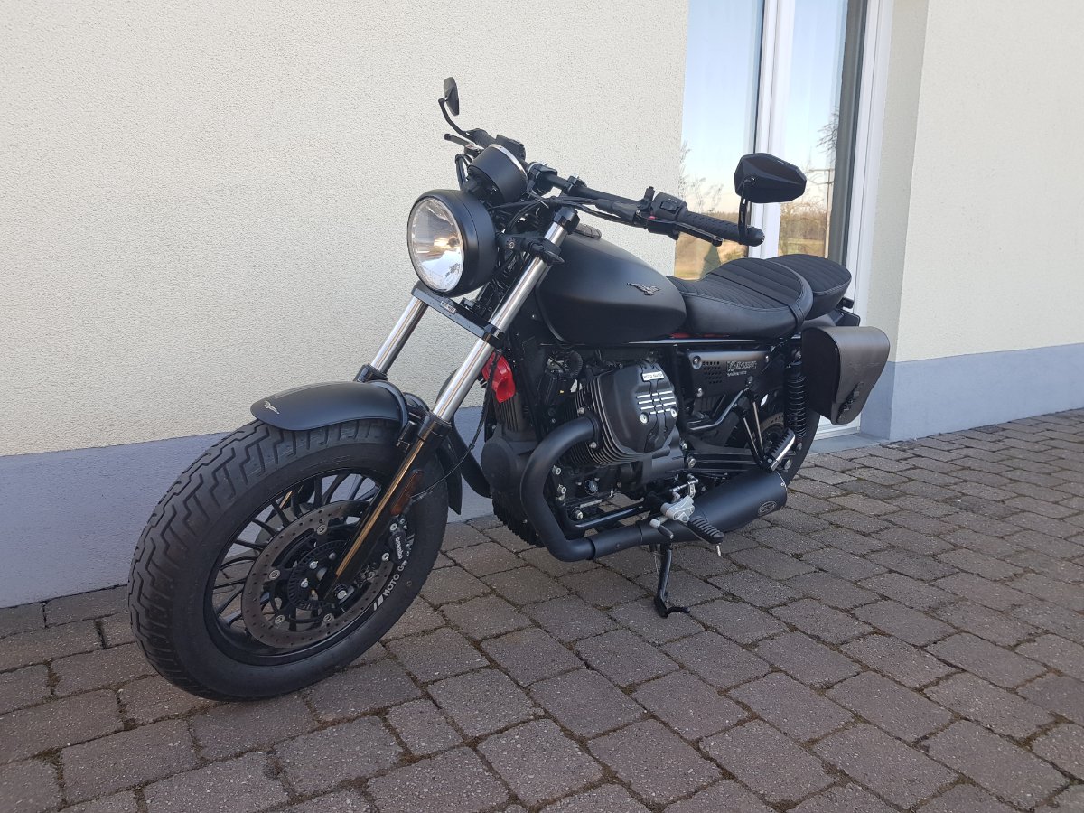

Zander78 Posted March 1, 2021 Share Posted March 1, 2021 So, die ersten 20km mit dem Wilbers komplett Paket gefahren. Was soll ich sagen, ich hab ein neues Moped! Kanaldeckel, Bodenwellen usw sind bestenfalls noch als leichtes schwingen warzunehmen. Aber in den kurven trotzdem stabil und auch sonst ein Traum! Lohnt sich wirklich! Und die Optik ist selbsterklärend. 1 Quote Link to comment Share on other sites More sharing options...

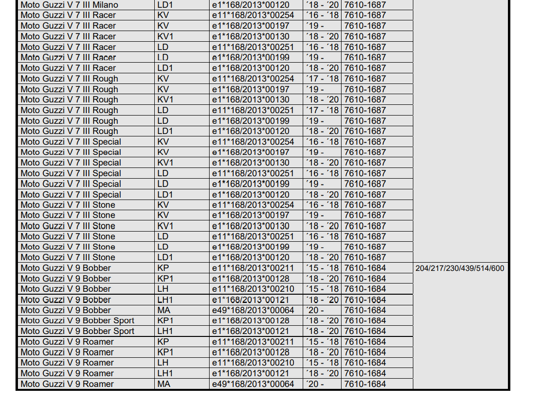

Zander78 Posted March 9, 2021 Share Posted March 9, 2021 (edited) Scheint wohl zwei E-Nr zu geben. Meine hat die e1*168/2013*00121*01 Diese steht nicht in der ABE. Nachtrag bzw. Änderung. 2018 wurde die Homologation neu gemacht, die bestehende wurde in England gemacht. Wegen dem tollen Brexit hat Piaggio die neu machen lassen. Daher Typ LH1 und ne neue E-Nr. Sind aber absolut baugleich. Nur sind alle alten ABEs damit hinfällig für die 2018er und neueren Baujahre... Außer die Zubehöranbieter lassen die ABEs aktuallisieren. Edited March 15, 2021 by Zander78 Quote Link to comment Share on other sites More sharing options...
Talbot Matra Posted March 9, 2021 Share Posted March 9, 2021 vor 3 Stunden schrieb Zander78: Scheint wohl zwei E-Nr zu geben. Meine hat die e1*168/2013*00121*01 Diese steht nicht in der ABE. In der Konformitätserklärung steht aber noch ein CV-Type (vermutlich die gedrosselte) und diese hat die e1*168/2013*00128*01 Welche in der ABE steht. Entweder hat da jemand was verdreht oder die haben nur die gedrosselte prüfen lassen.... Bleibt spannend. Hab die Infos mal an Wilbers und meinen Händler gegeben, wo die Möhre gerade zum TÜV steht. Parallel noch eine Anfrage an Piaggio, warum meine eine andere Nummer hat. Zur Not muss ich sie halt drosseln lassen...... Hallo, Christof! Welche Version hast du verbaut? Ich habe die 63er montiert und könnte mal on der ABE nachschauen, wenn mit deinem Typ identisch. Ciao Lars 1 Quote Link to comment Share on other sites More sharing options...
Zander78 Posted March 9, 2021 Share Posted March 9, 2021 Hab die 630 ts verbaut. Welche e nr steht bei dir im fahrzeugschein? Quote Link to comment Share on other sites More sharing options...
Talbot Matra Posted March 10, 2021 Share Posted March 10, 2021 e11*168/2013*00210, so steht es auch in der Wilbers-ABE für die Modelle 630 und 632. Ciao Lars 1 Quote Link to comment Share on other sites More sharing options...
Zander78 Posted March 10, 2021 Share Posted March 10, 2021 ok, danke. Hab jetzt herausgefunden, dass es seit 2018 neue E-Nr für die V9 gibt (Facelift). Und für die 21er wird es natürlich wieder eine neue geben. Die Müsste Wilbers in ihre ABE ergänzen lassen. Hab jetzt jedenfalls eine Unbedenklichkeitsbescheinigung bekommen von Wilbers und der TÜV-Onkel trägt es gerade ein beim Händler. Sozusagen alles tutti jetzt. 1 Quote Link to comment Share on other sites More sharing options...
