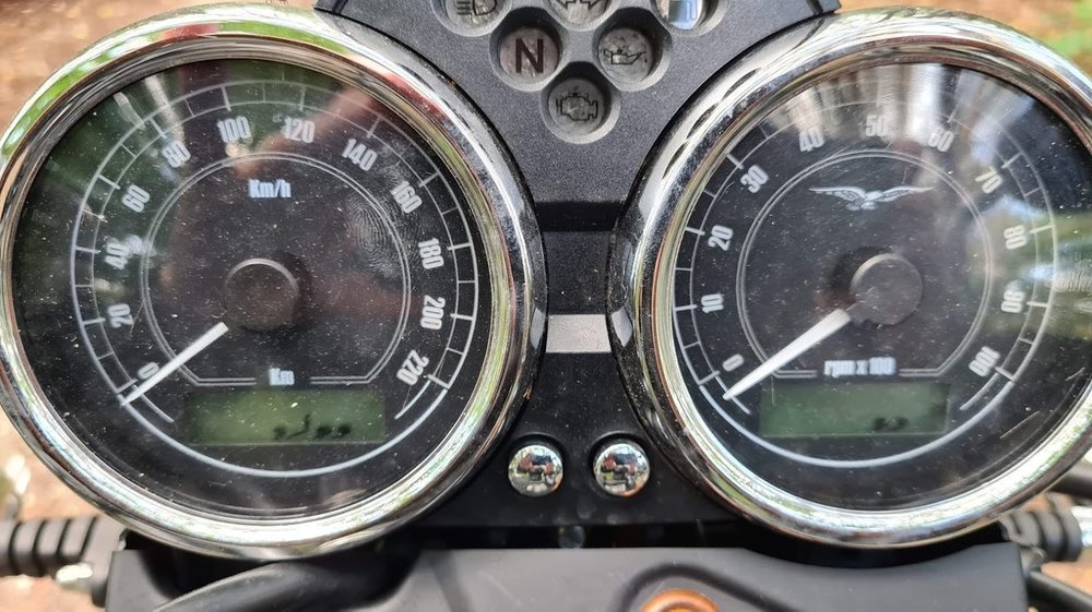

Ich möchte Euch gleich mit meinem Problem belästigen.
Ich habe vor 6 Wochen eine neue Batterie besorgt da die alte immer wieder tot war im Winter. Alles war schick bis letzte Woche während der Ausfahrt das Cockpit zum spinnen anfängt. Die Displays zeigen digital Müll an und der Tacho/Drehzahlmesser geht immer auf max und zurück. Manchmal hat sich das wieder gefangen und dann geht das schon wieder so. (Sieht aus wie die "Animation" beim Zündung an - also Vollausschlag der Zeiger.) Ich habe dann vorgestern die Batterie ausgebaut in der Hoffnung das die ECU geresettet werden muß und die Batterie ans Ladegerät gehängt.
Heute getestet: Jetzt sind die Displays und die Uhren sowie der Blinker tot.
Der Rest funktioniert 1a - die Maschine startet, alle Leuchten leuchten, Licht und Hupe geht.
Die Sicherungen sehen alle gut aus. Hat jemand eine Erklärung was da durchgebrannt/locker sein kann?

Natürlich ...  nach 10km fahren flippt das Display aus und das Cockpit geht tot. Ich werde wohl diese Woche wieder in die Werkstatt fahren.
Anbei der Fehlerspeicherbericht und der Fehler.
