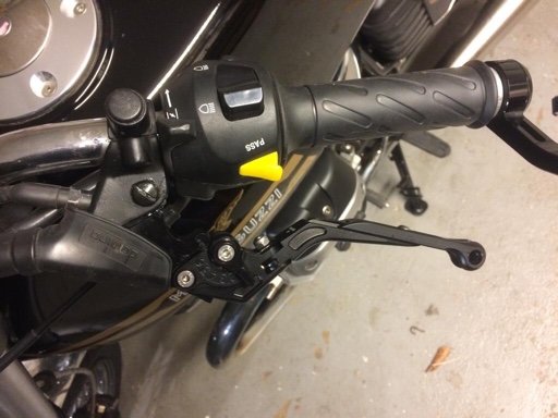

Ein Tipp für die, die vielleicht auch die Standardhebel umrüsten: Da ist man(n) seit Tagen dran sein Moped für die Saison vorzubereiten. Vor kurzem von einem Forumskollegen einen Satz verstellbare Brems-/Kupplungshebel (mit ABE) für die Guzzi passend gekauft. Installiert, weitere Arbeiten am Moped ausgeführt - und heute Batterie "vom Frischhalter" genommen und eingebaut - und nix. Die Kontrolleuchten erstrahlten hell, aber der Anlasser wollte nicht (Batterie `ne Zelle nicht überlebt? Sicherungen kontrolliert - und die Batterie vom anderen Moped mit viel Geduld irgendwie angeschlossen. Nix!).
Batterie in Ordnung (beide). Der Kupplungsgriff war für meine kurzen Finger auf Stufe 1 eingestellt (Abstufung 1-6). Bei Stufe 4 sprang der Motor an! Also musste ich den Kontaktgeber im Hebelbereich so verstellen (siehe Foto) damit für meinen Griff der Kontaktschalter in der Griffeinheit reagierte. Dieses zur Information.

am heutigen Morgen habe ich das Kupplungsspiel (im Fahrbetrieb) kontrolliert. Es ist nach wie vor knapp, wie vorher auch.
Ich wollte heute wissen, ob mit einer veränderten Zugeinstellung meine Hebelstufe 1 mit der Ursprungseinstellung der Anlasser Funktion, siehe Markierung Bild oben, funktioniert. Nix. Also alles wieder auf meine Kupplungszug Grundeinstellung und der veränderten Anlasser Funktion zurück. Wir haben jetzt auch Sonne - nur etwas kalt ?
