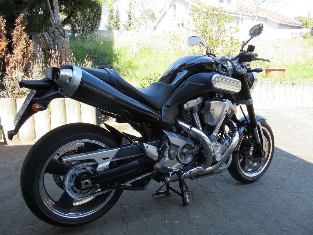

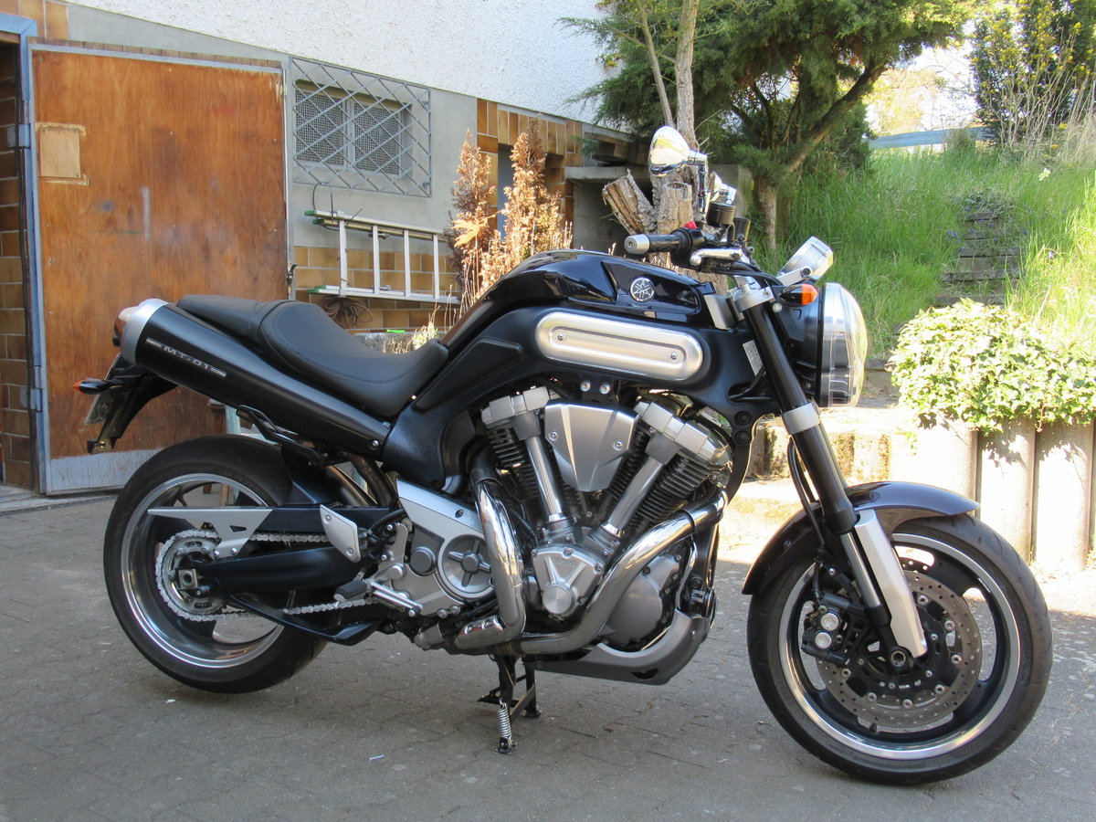

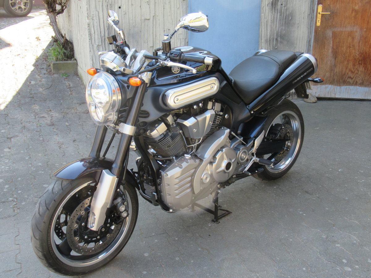

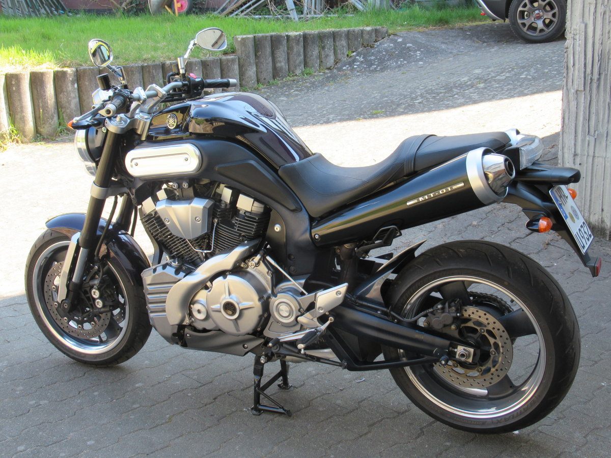

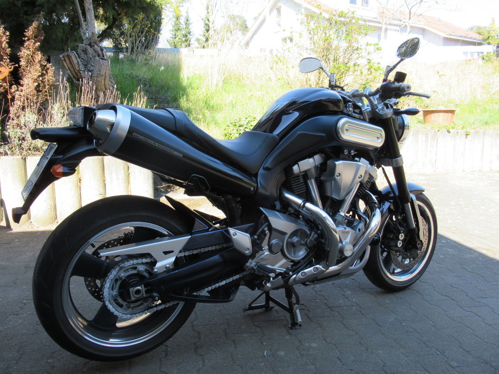

Guest franks Posted April 1, 2020 Share Posted April 1, 2020 (edited) Hallo Leute, wollte nur mal nachfragen ob praktischer Bedarf für die Infos besteht, sonst wäre die Schreiberei ja reine Zeitverschwendung. Danke für die Rückmeldung. ÜTÜSÜL neue Erfahrung Heute Morgen habe ich erstmal dem "Giganten aus Hamamatsu" etwas Liebe angedeihen lassen. Er hatte auf diversen lackierten Motordeckeln stärkere Rückstände / Spuren von Kaltreiniger, die sich in die Lackoberfläche gefressen hatten. Der Vorbesitzer war etwas lieblos, dafür war sie sehr günstig. Man solls es nicht glauben aber mit Ütüsül Chrompolitur ( heftige Poliererei), nachfolgend Ütüsül Alupolitur (feiner) und abschließend Lackpolitur, sehen die Deckel wieder aus wie neu. Aber fragt nicht - es war eine Schinderei. Der Erfolg versöhnt allerdings. Danach habe ich noch mal ein 50 Km Ründchen gedreht. Gruß Frank Edited April 2, 2020 by franks Quote Link to comment Share on other sites More sharing options...

Guest franks Posted April 2, 2020 Share Posted April 2, 2020 Heute gab es die Ütüsül- und Sünüx-Kur für den Giganten aus Hamamatsu. Ich bin Stolz, meinem Zerlegungsdrang widerstanden zu haben. Gruß Frank Quote Link to comment Share on other sites More sharing options...
