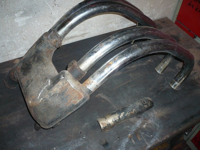

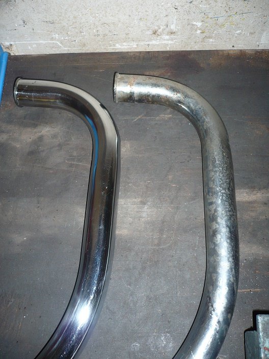

Guest franks Posted March 25, 2020 Share Posted March 25, 2020 (edited) Fortsetzung zu Beitrag 2 Kapitel 2 Oberflächenbearbeitung unserer Guzzi Grundsätzlich gilt für alle Oberflächen , wir verwenden immer erst das mildest mögliche Mittel, denn jegliche Art abrasiver Reiniger trägt Teile der Oberfläche ab. Also nicht mit Kanonen auf Spatzen schießen. c) Chrom Chrom der einwandfrei ist, kann mit Hartwachs wie bei Lackoberflächen mit Hartwachs versiegelt werden (ausgenommen von der Versiegelung ,die Auspuffanlage). Chrom der leicht verschmutzt ist kann mit Lackreiniger gereinigt und anschließend mit Hartwachs versiegelt werden. Chrom der etwas stärker oder gar stark strapaziert ist wird mit Chrompolitur gereinigt und danach versiegelt. Kommen wir zu den kleinen Pickeln auf stark verwittertem Chrom. Wir reden jetzt nur über verchromtes Metall, nicht über verchromten Kunststoff. Meistens tritt dies an Krümmern oder Auspuffttöpfen auf. Ihr poliert, drückt wie die Verrückten aber es wird nur die gesunde Chromschicht unnötig strapaziert und der kleine rostige Pickel will nicht verschwinden. Irgendwelche Schleifmaterialien sind hier fehl am Platze. Sind viele /mehrere Pickel, oft an den unzugänglichen Stellen vorhanden, baut das Teil ab, am Ende geht es schneller und einfacher. Ist der Krümmer soweit glänzend, bis auf besagte Pickel, reibt ihr ihn wieder mit Politur ein und nehmt eine neue Abbrechklinge zur Hand. Diese legt ihr in einem sehr flachen Winkel, mit mäßigem Druck auf den Krümmer auf. Jetzt bewegt ihr die Klinge sehr schnell, gefühlvoll mit etwas Druck, über den Pickeln hin und her. Man merkt beim drübergleiten mit der Klinge, wenn der Rostpickel weg ist - Grobmotoriker evtl. nicht. Ihr "köpft" sie quasi. Die Politur diente euch dabei praktisch als Gleitmittel und als Schutz für den gesunden Chrom. Ist die Schneide der Klinge beschädigt, sofort einen anderen Abschnitt der Klinge benutzen oder gar wechseln, wir wollen gesunden Chrom nicht verkratzen. Sind die Pickel weg, polieren wir nochmals etwas nach und sollten ein gutes Ergebnis erzielt haben. Natürlich sollte man zuerst an einem Altteil oder an unsichtbarer Stelle üben. Ich verwende ausschließlich Autosol für schwere Fälle (türkisch Ütüsül- gell Harun), aber es mag auch passende andere Produkte geben. Fortsetzung folgt. Frank Edited April 2, 2020 by franks Quote Link to comment Share on other sites More sharing options...

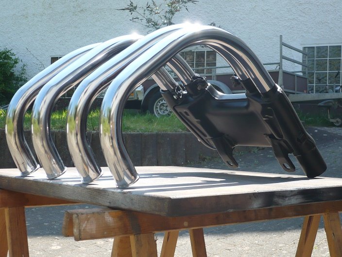

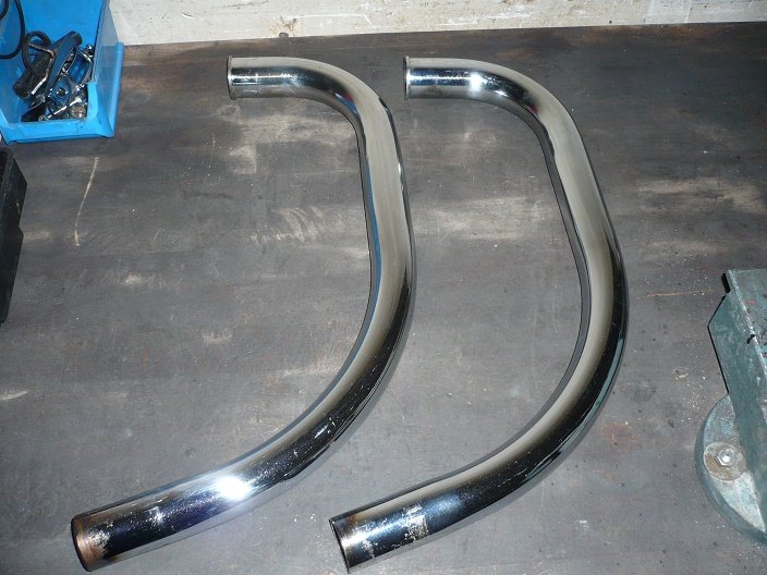

Guest franks Posted March 25, 2020 Share Posted March 25, 2020 (edited) Bilder zur Chrombearbeitung: Fortsetzung folgt. Frank Edited April 2, 2020 by franks Quote Link to comment Share on other sites More sharing options...
Guenter Posted March 25, 2020 Share Posted March 25, 2020 Top! 1a Arbeit! Ich glaube, ich sollte auch mal wieder polieren... äh, wenn's wärmer wird ? Günter Quote Link to comment Share on other sites More sharing options...
Harun_Antalya Posted March 25, 2020 Share Posted March 25, 2020 vor einer Stunde schrieb franks: Ich verwende ausschließlich Autosol für schwere Fälle (türkisch Ütüsül- gell Harun) sieht perfekt aus... kriegt man mit ütüsül die Blauverfärbungen am Krümmer auch weg? grüsse Harun Quote Link to comment Share on other sites More sharing options...
Guest franks Posted March 25, 2020 Share Posted March 25, 2020 Hallo Harun, mit Ütüsül Chrompolitur mußt du schon sehr heftig reiben und das ist nicht sehr schonend für die Chromschicht. Aber auch dafür gibt es eine Lösung, die schonender ist: Ütüsül Üntü Blü (Autosol Anti Blau) Videos dazu findest du in Youtube. Gruß Frank Quote Link to comment Share on other sites More sharing options...
dabradio Posted March 26, 2020 Share Posted March 26, 2020 vor 13 Stunden schrieb franks: Aber auch dafür gibt es eine Lösung, die schonender ist: Ütüsül Üntü Blü (Autosol Anti Blau) Videos dazu findest du in Youtube. Gruß Frank Moin Frank Das mit Autosol Blau habe ich schon sehr lange probiert der Erfolg ist gleich Null. Das Geld sollte man sich Sparen so ist meine Erfahrung mit dem Mittel. Gruß aus dem Norden Dirk Quote Link to comment Share on other sites More sharing options...
Guest franks Posted March 26, 2020 Share Posted March 26, 2020 (edited) Jeder macht seine Erfahrungen, meine Vorgehensweise ist keine Garantie, sondern besteht nur aus meinen Erfahrungswerten. Dabradio hat wie ihr seht, z.B. mit einem Mittel, eine andere Erfahrung gemacht. Die Wahrheit liegt dann wahrscheinlich irgendwo dazwischen: Wie lange waren die Krümmer schon blau, wie gut waren die Oberflächen verchromt, habe ich richtig gearbeitet....? Ihr seht, etwas ausprobieren müßt ihr schon selbst, meine Themen weisen nur unverbindlich die Richtung. Bedauerlicherweise immer mit gewissen Anstrengungen verbunden. Gruß Frank Edited March 26, 2020 by franks Quote Link to comment Share on other sites More sharing options...
Guest lozärn Posted March 26, 2020 Share Posted March 26, 2020 (edited) Hallo Dirk vor 3 Stunden schrieb dabradio: Moin Frank Das mit Autosol Blau habe ich schon sehr lange probiert der Erfolg ist gleich Null. Das Geld sollte man sich Sparen so ist meine Erfahrung mit dem Mittel. Gruß aus dem Norden Dirk Ich habe zum polieren der Auspuffkrümmer mit Autosol und/oder Dursol (ein weiteres empfehlenswertes Mittelchen - etwas pastöser als Autosol aber vom selben Hersteller) relativ gute Erfahrungen gemacht. Wenn aber das Blau schon sehr "alt" ist bzw die Hitzefärbung tief gedrungen ist, wird's schwierig. Manche sagen ja, das muss Blau sein damit auch jeder sieht das man die Maschine auch "richtig" fährt ? Ich möchte auch einen guten Tipp zum polieren bzw zum abtragen der unschönen Schicht beitragen. Ich poliere die Auspuffrohre am Anfang immer OHNE Putztuch, sondern nur mit den Händen. Dazu ziehe ich mir feste Gummihandschuhe an und verreibe das Schleifmittel solange, bis es sich dunkel bis schwarz verfärbt. Zwischendurch wische ich die Politur dann wieder ab, um zu sehen wie weit schon alles weg ist, bzw ob sich schon Glanz einstellt. Und poliere nötigenfalls nochmal nach. Wenn das Ergebnis den Erwartungen entspricht, poliere ich nochmal mit etwas Politur und Watte/Polirtuch nach. Dann auch an den Stellen, wo man mit den Fingern nicht so hinkommt. Geht meiner Meinung nach am schnellsten und das Ergebnis ist immer gut. Edited March 26, 2020 by lozärn Link eingefügt Quote Link to comment Share on other sites More sharing options...

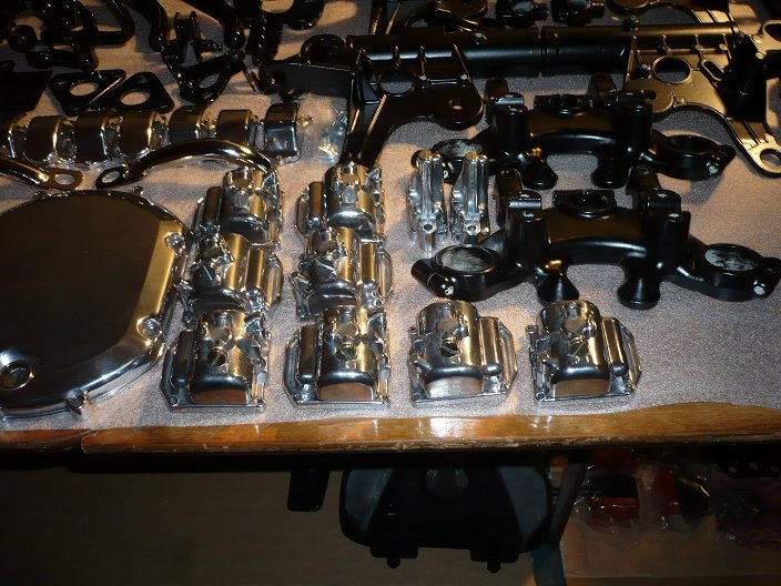

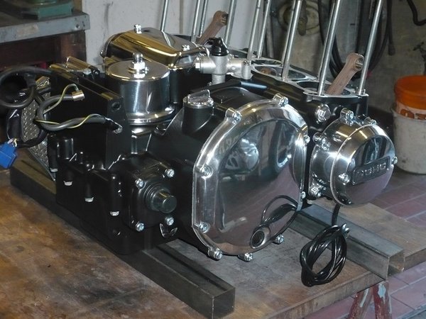

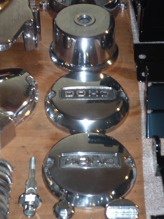

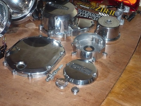

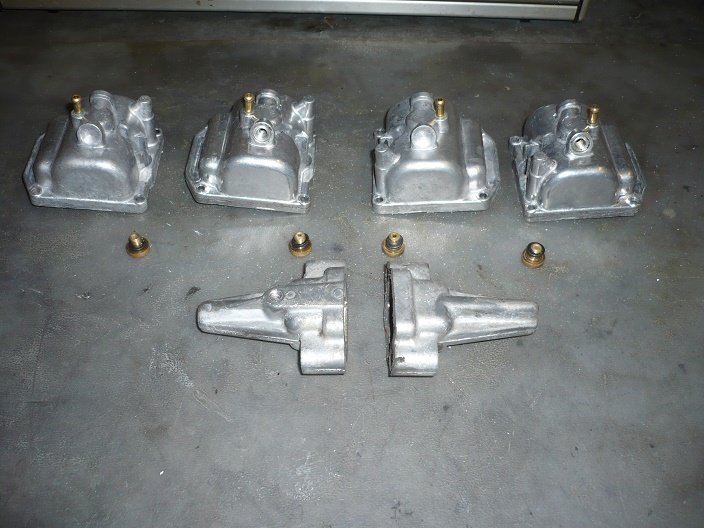

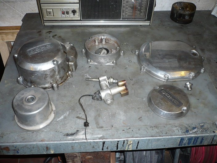

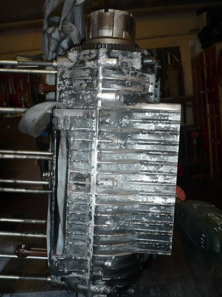

Guest franks Posted March 30, 2020 Share Posted March 30, 2020 (edited) Beitrag 3 a) Oberflächenüberarbeitung / Reparatur Aluminium Wir wollen Hochglanz. Erst wird es dreckig und anstrengend, dann kommt die innere Zufriedenheit. Wie wir von vorher zu nachher gelangen, werde ich ausführlich Stück für Stück versuchen zu erklären. Als Beispiel dienen Bilder einer früheren Z1R Restauration. Vorher - nachher: T1 T2 T3 T4 Fortsetzung folgt. Frank Edited April 2, 2020 by franks Quote Link to comment Share on other sites More sharing options...

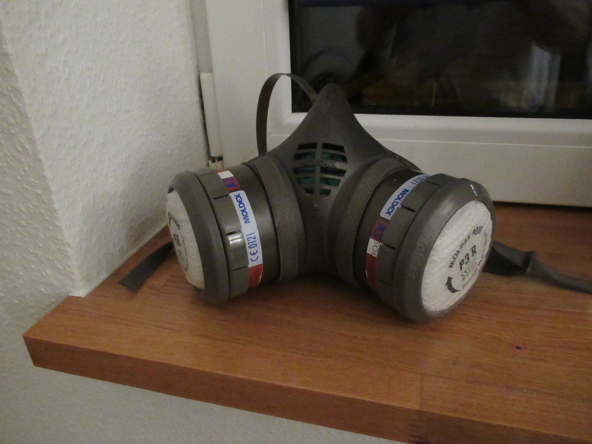

Guest franks Posted March 31, 2020 Share Posted March 31, 2020 (edited) Fortsetzung zu Beitrag 3 b) notwendige Werkzeuge zu a) Was brauchen wir an Werkzeugen: Die Atemschutzmaske (keine Billigpapierdinger) ist mit das wichtigste Werkzeug , um uns zu schützen. Wachs- und Alustäube sind nicht ungefährlich. Ich nutze nachfolgende Maske der Marke Moldex mit Wechselfiltern, mit solchen Wechselfiltern kann man sich an die Anforderungen, zum Schutz gegen Stäube, Gase, Lösungsmittel und wie hier mit vorgesetztem Virenfilter gegen Corona anpassen. Schutzbrille Latexhandschuhe Lederhandschuhe (gegen die Hitze des Werkstücks beim Polieren) Karosseriefeile (wenn viel Material abzunehmen ist) Alufeile (n) (wenn die Karosseriefeile zu grob und Schleifpapier zu fein ist) Schleifpapier trocken: 80,120, 180 Schleifpapier naß: 180,280,400,800,1200,2000 Schleifvlies grob und fein Wassereimer Schwamm Lappen abgeschnittene Glieder eines Metermaßes (diese kann man mit Schleifpapier, trocken oder naß, umwickeln und für entsprechende Stellen verwenden) Schleifklotz (am besten Kork) zur Aufnahme des Schleifpapiers, für den Schliff größerer Flächen. Polierbock, zur Aufnahme diverser Polierscheiben 1800-2400 U/min Polierscheiben, passend zum Polierbock (grob, mittel, fein) Wachse, grob, mittel, fein eine alte oder auch neue Ständerbohrmaschine mit eine kleineren Feinpolierscheibe für Kleinstteile (bei 2400 U/min an einem Polierbock z.B. eine Mutter M3 bearbeiten ist nicht das Wahre Dremel (dient nur als Bsp. ich nutze Billigsets für 20,-Euro, die haben länger wie mein Dremel gehalten) mit diversen Bürsten und Poliervorsätzen Das sollte es im Großen und Ganzen an Werkzeugen sein, sieht viel aus, ist es aber eigentlich nicht. Polierbock und Schleifscheiben halten beim Normalverbraucher ewig. C) Arbeitsplatz Naßschleifen, feilen, trockenschleifen (ohne rotierende Maschinen) können wir in der Werkstatt erledigen. Polierarbeiten am Polierbock sollte man draußen erledigen, drinnen nur mit entsprechender Absaugvorrichtung. (Den Schleifstaub wollt ihr nicht wirklich in der Werkstatt haben.) d) Info zum polieren Vorab schon mal 2 Links, auf denen ihr alles findet um zu einem glänzenden Endergebnis zu kommen. Einmal die Metallschleiferei Spiller (Anleitung zum Polieren und passende Ausstattung) und die Firma Polierbock ( bei der ich einkaufe) die ebenfalls alles für das Polieren liefert und dazugehörige Tips. https://metallschleiferei-spiller.de/homepage/index.php https://www.polierbock.de/Anleitungen Ins Detail beim Polieren gehen wir nach der Beschreibung des Schleifens. Also zieht euch schon mal die Seiten rein, sie sind hilfreich und ersparen später viele Fragen. Fortsetzung folgt. Frank Edited April 2, 2020 by franks Quote Link to comment Share on other sites More sharing options...

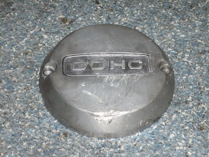

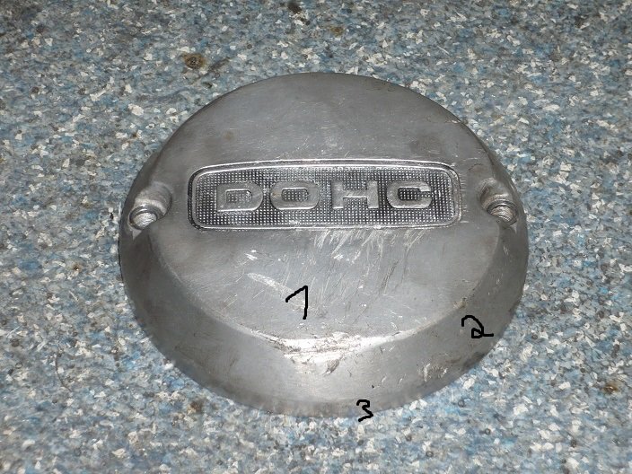

Guest franks Posted March 31, 2020 Share Posted March 31, 2020 (edited) Fortsetzung zu Beitrag 3 e) schleifen (Blood, sweat and tears) Dann gebe wir es uns mal richtig dreckig. Ich habe die Bilder oben noch beschriftet. Beginnen wir mit T1, der Deckel ist demontiert, dreck - und fettfrei. Bei solcherart Beschädigungen müßen wir zuerst mit grobem Material zur Sache gehen. Genau lesen: e1) Gibt es durch die Beschädigung hochstehendes Material schleifen wir es nicht ab, sondern ebnen es mit einem Hammer gefühlvoll ein, es verfüllt einen Teil der Vertiefung und erspart Schleifarbeit. Jetzt nehmen wir je nach Härte des Materials ein grobes Trockenschleifpapier (auf Gewebebasis, nicht Papier) aber bitte nicht zu grob. Das heißt, lieber erst zu "fein" als zuuuuu grob, merken wir, daß wir schlecht vorankommen gehen wir zu gröberem Papier über. e2) Wir schleifen zuerst Ebene 2 zum oberen Rand hin und das umlaufend, wir verkleinern zwar den Umfang von Ebene 1 und der Winkel von Ebene 2 wird etwas flacher, was aber nicht weiter stört. Effekt: Die Form bleibt erhalten, es entsteht keine unrunde Form. Wir schleifen mit dem groben Papier (180 trocken) die große Macke aber noch nicht komplett aus, da wir noch weiteres Material abtragen werden bei den feineren Schleifgängen. e3) Jetzt schleifen wir Ebene 1 zur Kante von Ebene 2 hin abfallend ,da die Mitte nicht extrem verkratz ist aber denoch so, daß die Kratzer unterhalb der Schrift auch schon mitgesschliffen werden. Dies geschieht umlaufend, also auch oberhalb der Schrift (DOHC) unser Deckel soll ja seine gleichmäßige Form behalten. Er ist nach diesem Vorgang nur etwas gewölbter, sichtbar ist das am Ende nicht, bestenfalls meßbar. Jetzt sollten die Kratzer ca. 95% ihrer Tiefe verloren haben. Wir haben bei diesem Schleifvorgang für Ebene 1 das Schleifpapier um unseren Korkschleifklotz gelegt, und später ohne Klotz gefühlvoll mit dem Schleifpapier nachgearbeitet. Bei Ebene 2 arbeiten wir genauso, wer die Erfahrung und das Gefühl (durch verkippen des "großen Schleifklotzes" können die Kanten unnötig verschliffen werden) nimmt ein kleineres Klötzchen oder wie oben aufgeführt Gliederteil eines Meters und umwickelt selbiges mit dem Schleifpapier. Soweit so gut, die grobe Vorarbeit ist erledigt, das Teil hat immer noch seine ursprüngliche Rundundheit und Winkel - nur eben marginal abgeändert. Ich hoffe ich konnte es verständlich erklären. Und nein, wir arbeiten nicht mit Handschuhen -wir wollen ja nicht gefühllos vorgehen. Und ja, die Haut an den Fingern wird dünner werden. Fortsetzung folgt. Frank e4) Bei Ebene 3 lassen wir vorerst unangetastet, da keine groben Beschädigungen vorhanden sind. Edited April 2, 2020 by franks Quote Link to comment Share on other sites More sharing options...
