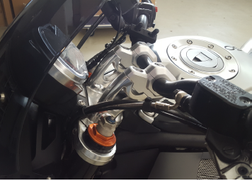

annyway Posted March 14, 2020 Share Posted March 14, 2020 Hallo Zusammen, ich hatte mir im September 2019 eine gebrauchte Griso 1200 8V Baujahr 2016 zugelegt. Nach kleinen Veränderungen wie etwas ansprechendere LED Blinker, kleiner Heckumbau und "Tüte" von Mistral plane ich nun meine Sitzposition etwas entspannter zu gestalten. Dazu habe ich mir dieses Umbaukit besorgt. Dafür gibt es allerdings nur ein Teilgutachten. Dürfte aber kein Problem darstellen. Hoffe das ich meine 1,88 etwas entspannter auf dem Moped positionieren kann und die etwas nach vorn gebeugte Zwangshaltung entspannt wird. Mal sehen wie es sich mit Bremsleitungen und Kabelbaum verhält. In den letzten Wochen wo die Temperaturen ja noch im einstelligen Bereich waren aber der Sonnenschein eine schöne Tour garantierte, hat die Guzzi mit einem schlechten Leerlaufverhalten im kalten Zustand aufgewartet. Ist auch nach 15 km im Leerlauf noch ausgegangen. Ich vermute das die Drosselklappen mit Ablagerungen belegt sind (reinigen). Da die Gasannahme im Kreisverkehr eine "Zumutung" ist werde ich diese Aufgabenstellung mit einen Abgleich auf den Mistral in Verbindung mit Umbau Luftbox und Mapping angehen. Ich werde Euch über den Fortgang der Maßnahmen berichten. Viele Grüße aus Augsburg Annyway Quote Link to comment Share on other sites More sharing options...

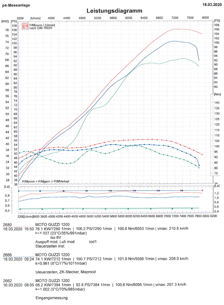

annyway Posted April 10, 2020 Author Share Posted April 10, 2020 Möchte Euch einen kurzen Zwischenstand geben. Leerlaufdrehzahl: Leerlaufregler war defekt und eine Zündspule. Leerlaufrehzahl erhöht. Allerdings war das nicht alles . Die Zylinder hatten eine unterschiedlichen Verdichtungsenddruck. Rechts 10,5 und Links 15,5 Dazu kamen verrußte Zündkerzen. Es stellte sich raus das die Nockenwelle links um einen Zahn versetzt eingebaut war. Auf dem Prüfstand ergab das eine Leistungskurve mit 93 PS. Das aufgespielte vorhandene Mapping war zur extrem in den Werten. Wurde von der Werkstatt runtergenommen und korrigiert. Nach den notwendigen Korrekturen ergab der Prüfstandslauf 106 PS. Kurven stelle ich ein wenn diese mir vorliegen. Drosselklappen waren mäßig verschmutzt. Die Lenkererhöhung lässt sich mit dem Kit nicht realisieren. Lochabstand der Gewinde zum Originalteil passt nicht. Lässt sich auch nicht nachbearbeiten. Da bin ich weiter am suchen. Bis bald und Euch noch ein paar schöne Tage Quote Link to comment Share on other sites More sharing options...
annyway Posted April 19, 2020 Author Share Posted April 19, 2020 Möchte kurzen Status zur Lenkerverlegung geben: habe endlich die passenden Adapter bei SW Motech gefunden. Abstand für Griso ca. 46,5 mm je Mitte Schraube. Es ist eine ABE dabei allerdings ist die Griso leider bei den Guzzen nicht aufgelistet - Einzelabnahme. Die Teile sind auch in Silberton lieferbar. https://www.fc-moto.de/SW-Motech-Lenkerverlegung-fuer-O-28-mm-Lenker-H30-mm-Verlegung-um-22-mm-Schwarz-1 Jetzt warte ich nach auf mein Windschild von Dart. Gruß Marco Quote Link to comment Share on other sites More sharing options...

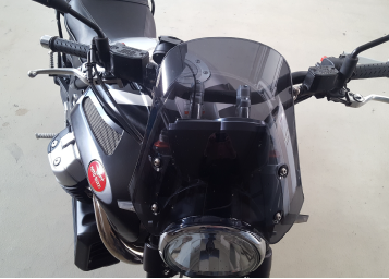

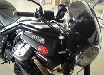

annyway Posted May 7, 2020 Author Share Posted May 7, 2020 Abschluss der Umbaumaßnahme: Ich genieße im moment das schöne Wetter auf der Terasse und versuche Euch ein paar Ergebnisse der Maßnahmen mitzuteilen. Habe gestern die Guzzi abgeholt und es war ein komplett anderes Motorrad. Die Lenkererhöhung und Verlegung (2 und 3 cm) hört sich nicht viel an. Aber wie im wahren Leben können Sie entscheidend sein. Ganz anderes Sitzgefühl , entspannt ,lässig ohne diese nach vorn gebeugte "Vorspannung" Die Aufdopplung der Schellen ist in Natura nicht so übel. Der Bayer sagt da entspannt passt scho. Die ersten 120 km der Rückfahrt , ein Traum. n m Teilgutachten wird mitgeliefert. Abnahme vom TÜV war unkompliziert. Kabel und Bowdenzüge habe ausgereicht. Die nächste Baustelle war die Kanzel. Hatte mich für ein Windschild von Dartfly entschieden. Lieferung aus UK hat zwar etwas gedauert aber bin sehr zufrieden. Der etwas höhere Lenker erhält mit die klassische Linie der Griso. Allerdings ist es die maximale Höhe des Windschilds damit erreicht. Aber es ist wirklich eine spürbare Verbesserung. Bis 130 kein Winddruck. Soweit zur Optik. Da ich die Italienerin im letzten Herbst gekauft habe war die Phase des Kennenlernens relativ kurz. Aber die gesamte Abstimmung vom Fahrwerk hat nicht gepasst. In jeder Kurve ein latentes ungutes Gefühl , die Rückmeldung vom Fahrwerk hat nicht gepasst. Hinterrad hat bei leicht welligen Belag in der Kurve angefangen zu "stempeln" einfach unangenehm. Habe mir das Fahrwerk einstellen lassen und schon nach den ersten Metern merkte man den Unterschied. es macht jetzt einfach Spass ! Jetzt kommen wir zur Einstellung Leerlauf in Verbindung mit Gasannahme und das Reizwort "Kreisverkehr" Die Einstellungen sind jetzt einfach perfekt. Fahrwerk abgestimmt und in den Kreisverkehr einrollen ohne ein Rucken oder das die Kiste droht abzusterben, Ein Traum. Leerlaufventil war defekt . Jetzt kommt aber der entscheidende Punkt das Mapping. Habe viel gelesen in unterschiedlichen Foren, Motorrad online etc. über das Drehmomentenloch. Was soll ich sagen - es ist keine Einbildung ! Die grünen Linien sind Drehmoment und PS im Ausgangszustand. Blau erste Abstimmung und rot der finale Zustand. Es ist einfach ein Traum. Die Griso zieht als wenn es kein Morgen mehr gibt ! Und das sagenumworbene Drehmomentenloch ist ganz klar zu erkennen. Airbox geöffnet und alles auf den verbauten Mistral abgestimmt. So wurden aus gemessenen 93 PS wieder saubere , satte 106 PS. Also das Fazit , die Aktion ist nicht billig aber man erhält etwas was ganz individuell und besonders ist. Das ganze Klangbild verändert sich ( absolut positiv) und der Fahrer steigt mit einen dicken Grinsen ab wissend das dieses Fahrerlebnis nicht zu toppen ist. 1 Quote Link to comment Share on other sites More sharing options...
Guest lozärn Posted May 7, 2020 Share Posted May 7, 2020 (edited) Hallo Marco Will ich auch haben! ? Auf welchem Prüfstand bist Du gewesen, wenn ich fragen darf? Aus der 1100er lässt sich ja auch einiges mehr an Laufkultur heraus holen, wie ich gehört habe. Ich habe mir mal das Beetle-Mapping gegönnt und mit Guzzi-Diag eingespeist. Der Motor läuft zwar ruhiger. Aber ich habe oft das Gefühl, dass da noch was gehen muss. Gruess, Ingo Edited May 7, 2020 by lozärn Vor lauter Begeisterung Begrüssung vergessen Quote Link to comment Share on other sites More sharing options...
