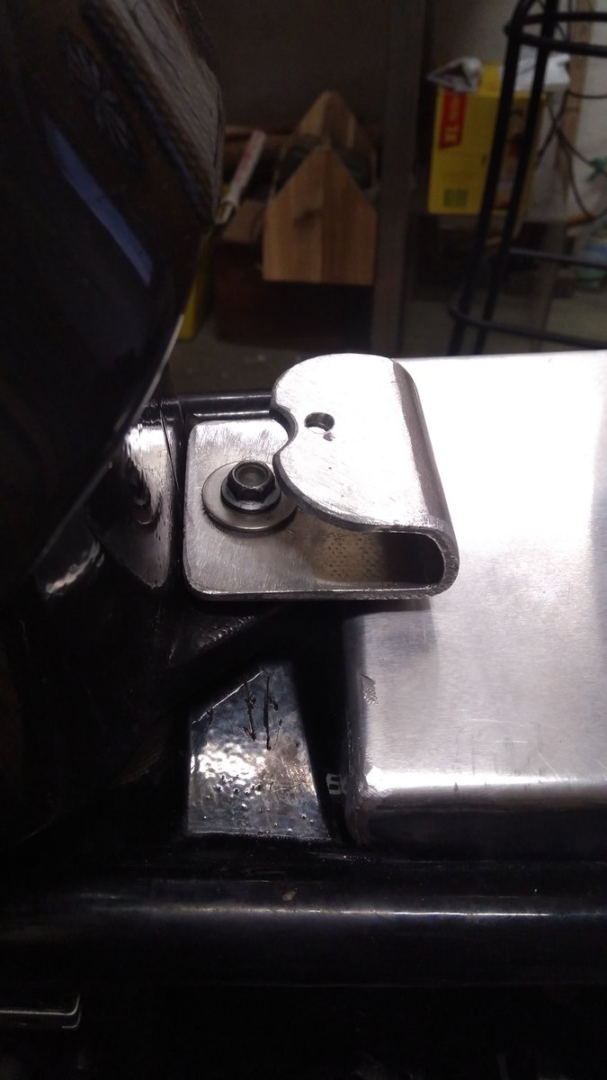

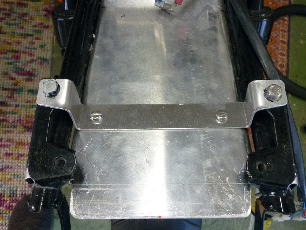

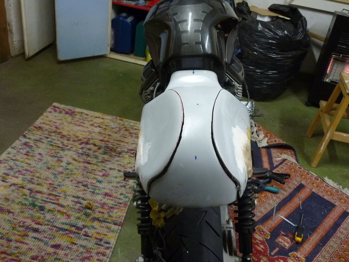

Guest lozärn Posted February 25, 2020 Share Posted February 25, 2020 So Freunde des Schrauberblues Es gibt Fortschritte. Einiges habe ich schon vor Wochen gemacht. Anderes erst gestern. War zwischenzeitlich etwas desolat. Aber nun gehts ja wieder weiter. Ich habe also die Batterieabdeckeung erstellt und eine neue Sitzaufnahme gedengelt sowie eine vordere Sitzaufnahme beim Tank. Das Ganze sieht so aus... Die vordere Sitzaufnahme Die neue Batterie- und Sicherungsabdeckung Die neue Sitzbankaufnahme. Schön Lotrecht eingesetzt. Die ist aber mittlerweile wieder zu hoch und da muss ich nochmal dran. Warum das so ist, wird auf den folgenden Bildern ersichtlich. Die Sitzbank hat nämlich ein Problem: Sie ist im hinteren Bereich zu eng gebaut, um gut über den Rahmen zu passen. Dadurch hängt sie optisch in der Luft - was mir so gar nicht gefällt. Weil ich natürlich vom Rahmen nichts abschnedien darf, habe ich zu anderen Mitteln gegriffen. Als erstes hatte ich versucht, mit kleinen Ausschnitten die Bank so weit zu verbreitern, dass es passt. Das ging aber nicht. Also habe ich die Ausschnitte etwas grösser nochmal geschnitten. Schön entlang der Rundung am oberen Abschluss. Das war aber auch nicht genug. Also nochmal schneiden. Und jetzt aber der Länge nach. Ich habe die Bank dann um zwei Zentimeter verbreitert. Jetzt passt sie genau von der Breite her vorne (also beim Tank) auf den Rahmen wo sie vorher zu schmal war. Die Operation war erfolgreich Und ich bin mit dem vorläufigen Ergebnis auch sehr zufrieden. Die zwei Hälften habe ich mit untergelegten Sandsäcken stabilisiert und ausgerichtet. Und dann mit der ersten Lage GfK wieder zusammen gesetzt. War einfacher, als ich dachte. Leider war sie immer noch zu Schmal und ich musste nochmal schneiden. Aber davon und vom Endergebnis berichte ich dann später. Macht echt Spass, sowas zu machen. Man lernt viel dabei und wenn das Ergebnis dann noch ok ist, freue ich mich umso mehr! Danke fürs mit lesen an dieser Stelle! Quote Link to comment Share on other sites More sharing options...
Guest franks Posted February 25, 2020 Share Posted February 25, 2020 Mein lieber Lozärn, so gefällt mir das, learning by doing. Du könntest z.B. die Seitenlinie mittels Laminieren noch passend zum Rahmen gestalten und mittels zugeschliffener Styroporschablone die als Laminiermodell dient einen passenden Ab-/ Anschluß zum Tank fertigen? Nur so eine Idee... Gruß Frank Quote Link to comment Share on other sites More sharing options...

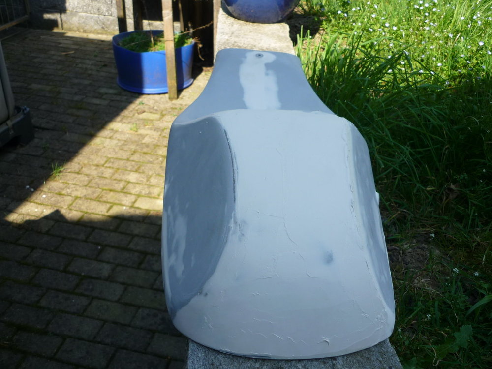

Guest lozärn Posted April 13, 2020 Share Posted April 13, 2020 Hallo an Alle die hier mit lesen möchten Ich will euch gerne mal von den Fortschritten berichten die der Umbau meiner Lütten macht. Man muss ja die Zeit, die einem gegeben ist auch irgendwie in Taten umsetzen. Das letzte, was ich hier berichtet habe war, dass ich die Bank verbreitert habe. Nach einigen weiteren Anpassungen und zurück nahmen von vorherigen Irrtümern sieht sie jetzt so aus. Sie ist um 4 cm im hinteren und 2 cm im vorderen Bereich gewachsen. Dafür passt sie jetzt und liegt auch gerade an. An den Seiten und vorne habe ich Unterlegscheiben mit eingearbeitet als lotrechte Führung für die Verschraubung am Rahmen. Leider ist durch den nötigen Auftrag an Spachtelmasse das Gewicht wieder um einiges nach oben gegangen. Aber mit der Form bin ich erstmal zufrieden. Durch den Umbau der Sitzbank werden auch neue Seitendeckel nötig. Denn die originalen haben einen Abschluss an der Sitzbanklinie und nicht am Rahmen. Also habe ich mir auf dickem Papier eine neue Vorlage gezeichnet und auf 16 mm MDF übertragen. Mit der Bandsäge habe ich dann den linken und rechten Deckel gleichzeitig ausgeschnitten. Eine Emco im Haus erspart den Gang zur Schreinerei. Soweit, so gut. Ich habe an der Unterseite (dort wo "16 mm" angeschrieben steht) einen kleinen zusätzlichen Steg angebracht um dort ein Loch bohren zu können als Aufnahme für den unteren Tragpunkt am Fussrastenrahmen (oder wie man das Konstrukt nennen soll). Ausserdem habe ich einen 10 mm Dübel eingesetzt der an den anderen Tragpunkt andockt. So kann ich genau ausmessen wie ich wo noch was weg nehmen muss usw. Damit der Tankanschluss später auch genau passt musste ich beide Vorlagen entlang einer Linie nochmal durchtrennen und um zehn Grad neigen. Das sieht man auf dem nächsten Bild gut. Wenn die Vorlagen in Form gefeilt sind, werde ich davon Gfk-Abdrücke machen und daraus dann die neuen Seitendeckel und wohl auch eine neue, dann wieder leichte, Sitzbank herstellen. Jetzt hat man schon mal in Verbindung mit der aufgesetzten Bank einen ersten kleinen Eindruck vom Endergebnis. Am oberen Rand der Seitendeckel muss ich noch einen schräg ablaufenden Rahmenanschluss fertigen. Damit bei einer möglichen Regenfahrt auch Wasser ablaufen kann. Zudem hat die Lütte schöne Headguards bekommen und rote Kerzenstecker und Zündkabel. Am Heck wird es eine Blinker/Rücklichteinheit geben damit ich auf das mittige Rücklicht versichten kann. Als Tankanschluss im Bereich der Sitzbank habe ich mir auch schon was überlegt. Aber das ist noch nicht fertig. Unter der Bank hat sich auch noch etwas getan. Ich habe eine Brücke gedengelt, die das Schutzblech stabil am Rahmen hält. War ein bischen gefummel weil ich das direkt am Bike gemacht habe. Aber nun sieht es gut aus und ich bin zufrieden. Möglich wäre so auch, später mal eine Lithium-Batterie unter der Bank einzubauen. Es folgt noch ein letztes Blech als Abschluss zum Sitzbankende. Das ist auch schon in der Mache. Kommt aber erst "in der nächsten Folge" Vielen Dank fürs mitlesen. Freue mich über Fragen und Anregungen! Gruess, Ingo Quote Link to comment Share on other sites More sharing options...
