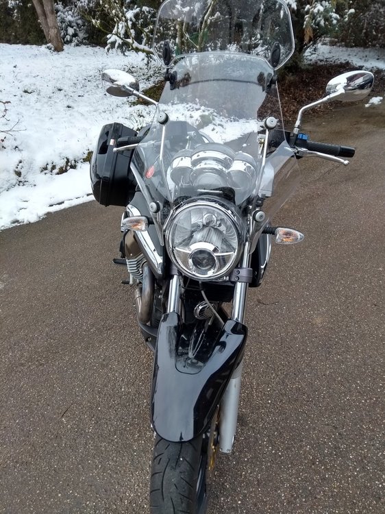

annyway Posted March 12, 2022 Share Posted March 12, 2022 Ich habe da gerade ein Projekt an meiner Stelvio am laufen. Die Probleme sind die selben. https://www.guzzisti.de/forum/topic/5527-v85-tt-fahrtwind-verwirbelungen-erfahrungen-mit-hoher-scheibe/page/2/ Bin aber auf einem guten Weg. Gruß Marco Quote Link to comment Share on other sites More sharing options...
