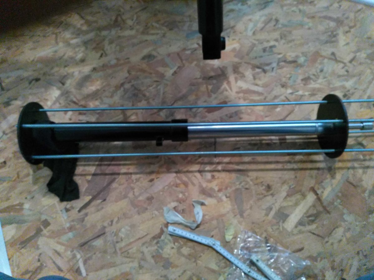

Harun_Antalya Posted January 29, 2020 Author Share Posted January 29, 2020 (edited) Hab den Stoßdämpfer maximal vorgespannt, doch leider dreht sich die Buchse im Inneren weiterhin hörbar mit... Kaffeepause.... ? Auf dem Bild sieht man das Detail nicht so gut... Sind zwei Stahlplatten und 4 Gewindestangen.... Edited January 29, 2020 by Harun_Antalya Nachtrag Quote Link to comment Share on other sites More sharing options...

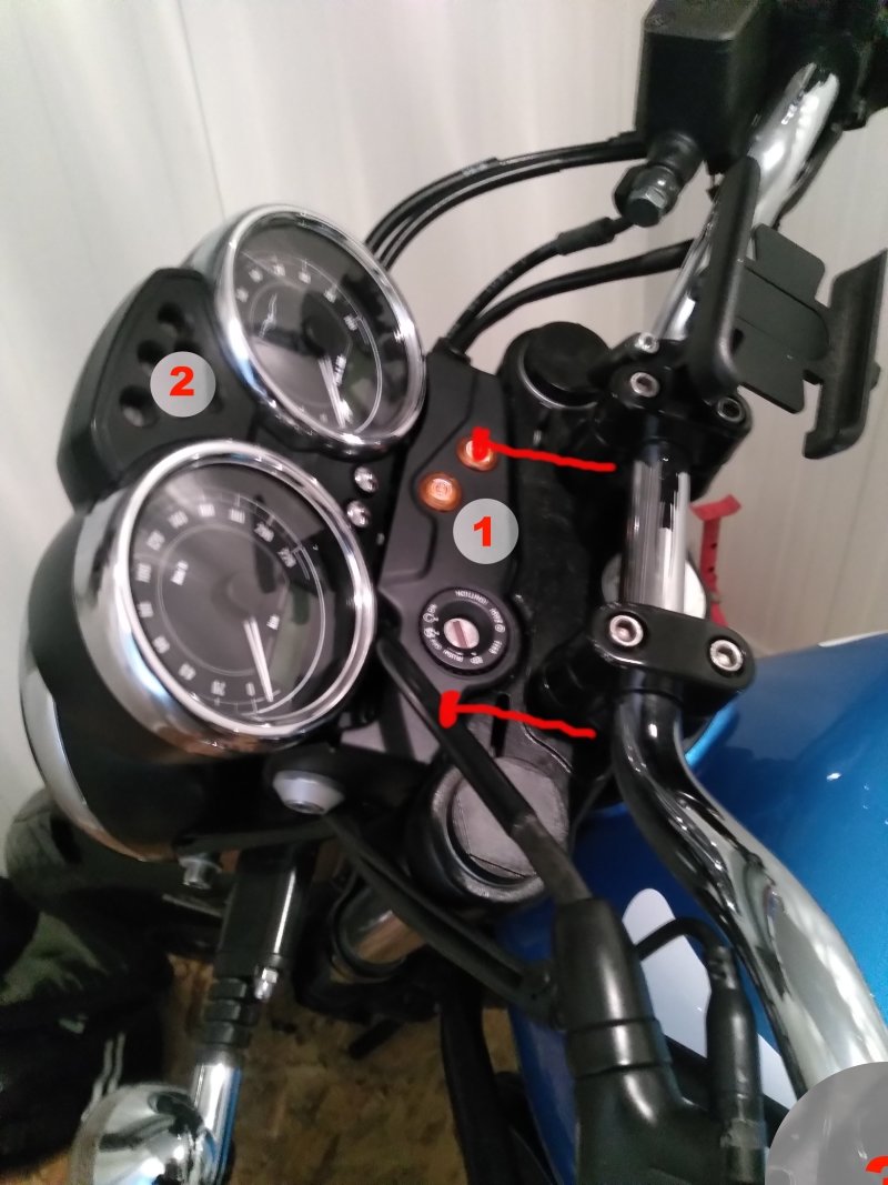

Harun_Antalya Posted April 5, 2020 Author Share Posted April 5, 2020 Seh ich auch so... Die Dämpfer vorne sind durch zwei Gabelbrücken wie in einem Schraubstock festgeklemmt. An der unteren Gabelbrücke mit zwei Schrauben, an die man leicht rankommt. Um die Schrauben der oberen Gabelbrücke zu lösen, musst du die auf dem nachfolgenden Bild mit 1) bezeichnete Zündschlossabdeckung lösen und rechts klappen. Die Signallämpchen brauchst du nicht entfernen. Rechts mit einem Draht fixieren. Anschließend den Tachovorbau 2) lösen und etwas nach vorne kippen. Jetzt kommst du an die beiden Schrauben ran, die die Dämpfer in der oberen Gabelbrücke festklemmen. (Rote Linien) Diese Schrauben und den Dämpferverschluss (oben), Bremse und Radbolzen löst man am besten leicht an, bevor bevor man das Moped aufbockt, denn sie sitzen recht fest und das Moped sollte sicher stehen .. Mach dir vor dem Entfernen des Bremssattels ein Foto wie der Haltedraht für das Abs Kabel verlegt ist - da kommt man sonst nie mehr drauf. Hab dir eine KN geschickt. Grüsse Harun 1 Quote Link to comment Share on other sites More sharing options...
Guest franks Posted April 5, 2020 Share Posted April 5, 2020 Motorrad unter Motor mit Wagenheber unterstützen. Die Schrauben der oberen Gabelbrücke lösen. Die Schrauben der unteren Gabelbrücke nicht lösen. Gabelstopfen oben ausschrauben. Federn ,etc. raus. Rad und Bremsgeraffel weg. Von unten Inbus mit Verlängerung ansetzen, von oben durch das Standrohr mit Ratsche, Verlängerungen und passender Inbuß oder Vielzahnnuß gegenhalten und unten drehen. Gegengehalten wird das Teil ganz unten auf "Haruns" Bild im Beitrag vom 2.Februar. Im Normalfall hat das Teil Innensechskant, meistens SW 17 oder 19 oder Vielzahn, in den aber auch 6-Kant passt. Als letztes die Schrauben der unteren Gabelbrücke lösen - sie hat doch eine gute Haltearbeit gemacht, oder? Gruß Frank Quote Link to comment Share on other sites More sharing options...

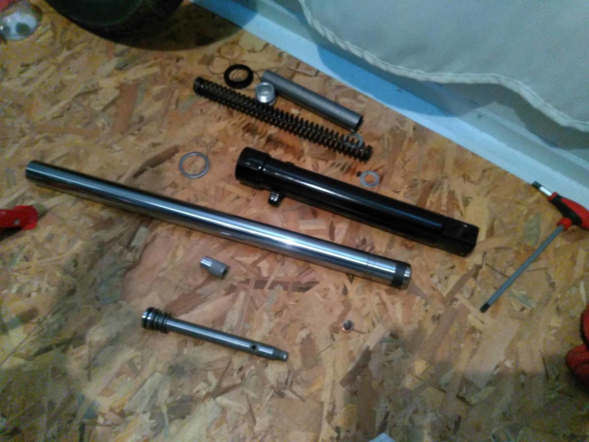

Loom Posted April 5, 2020 Share Posted April 5, 2020 Hallo Frank, also einfach den ganzen Holm rausnehmen geht nicht? Anbei die Bilder vom aktuellen Zustand. Ich habe fast alles zerlegt, weil ich einen Umbau geplant habe. Bild 1 was sich bis jetzt bewegt hat Bild 2 die Schraube welche noch drin ist aber voll rausgedreht Bild 3 da ist nix mehr dran, was die Gabel noch halten könnte. Quote Link to comment Share on other sites More sharing options...

Guest franks Posted April 5, 2020 Share Posted April 5, 2020 Doch, den kannst du auch ganz rausnehmen, um das Standrohr schön fest im Schraubstock zu fixieren. Hatte schon einige Motorräder, bei denen die Vorgänger die Standrohre oval gequetscht und mit tiefen Schraubstockabdrücken markiert hatten. Mach jetzt die oberen Deckel auf, zieh vorher wieder die Schrauben an der unteren Gabelbrücke an sonst drehst du nur das Standrohr beim Öffnungsversuch der oberen Schrauben. Jetzt gecheckt? Und dann gehst du vor wie beschrieben. Gruß Frank Quote Link to comment Share on other sites More sharing options...
