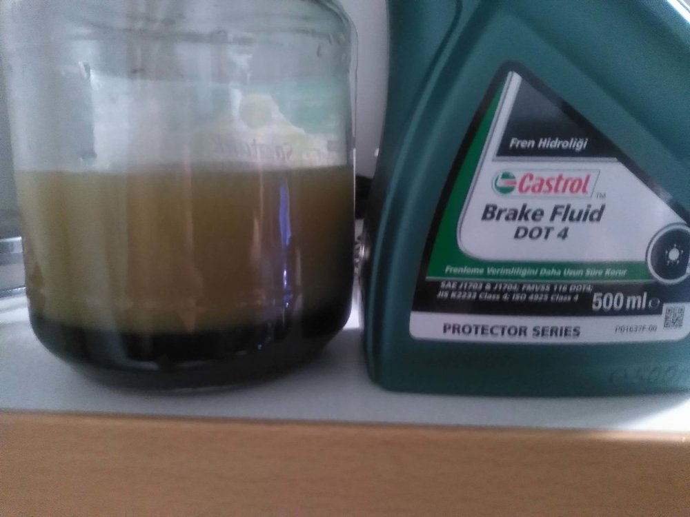

Harun_Antalya Posted January 19, 2020 Share Posted January 19, 2020 Hallo Gemeinde, heute hab ich definitiv den Entschluss gefasst, die Bremsflüssigkeit jedes Jahr zu wechseln. Die hier ist 3 Jahre alt und so eklig braun, dass ich es fast nicht glauben wollte. İnteressant übrigens, dass es lediglich bei der Hinterradbremse, bei der das Abs häufiger eingreift, so aussah. Vorne war es deutlich besser. Bin so viele Jahre Mopeds ohne Abs gefahren, doch so elend sah das Öl nie aus, selbst nach deutlich längerer Zeit. PS: die Bremsdruck Pumpe für's Abs arbeitet jetzt deutlich leiser. Kurz: Abs verkürzt die Lebenszeit der Bremsflüssigkeit. Grüsse Harun Quote Link to comment Share on other sites More sharing options...
teetrinker17 Posted January 19, 2020 Share Posted January 19, 2020 Okay, ich wechsel alle 2 Jahre, hatte aber mal eine Guzzi gekauft bei der war nach 18 Jahren Standzeit alles noch wunderbar hell wie Honig. Bei dir sieht es nach einem sehr hohen Wasseranteil aus. war evtl die falsche Bremsflüssigkeit eingefüllt? Quote Link to comment Share on other sites More sharing options...
Harun_Antalya Posted January 20, 2020 Author Share Posted January 20, 2020 Nein, ich fülle erst immer erst etwas Wasser in das Abfüll- Glas, dann seh ich besser, wie - und wieviel- altes Öl ins Glas kommt. Grüsse Harun Quote Link to comment Share on other sites More sharing options...
