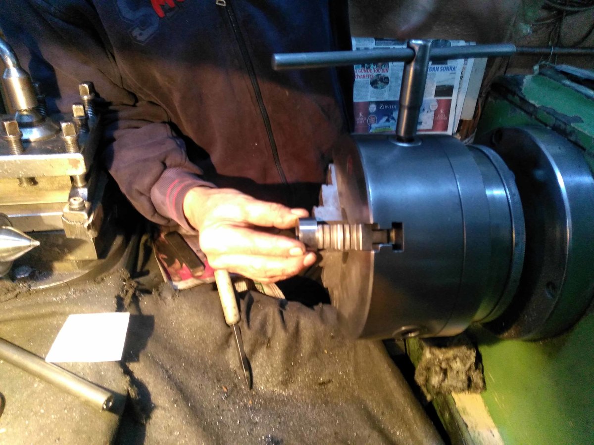

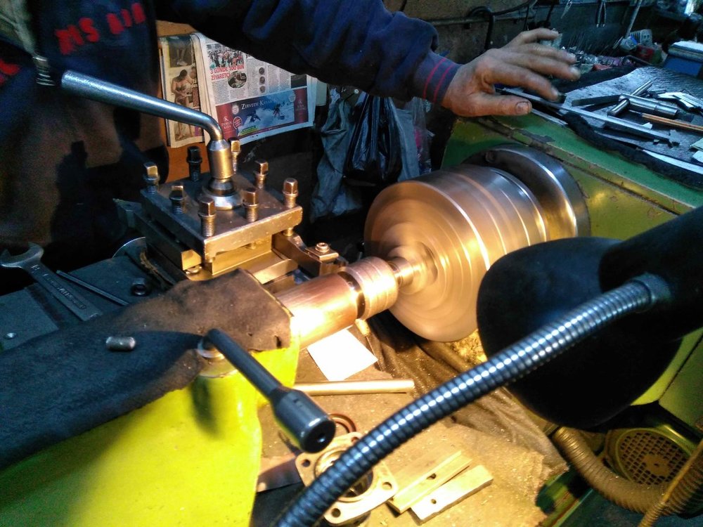

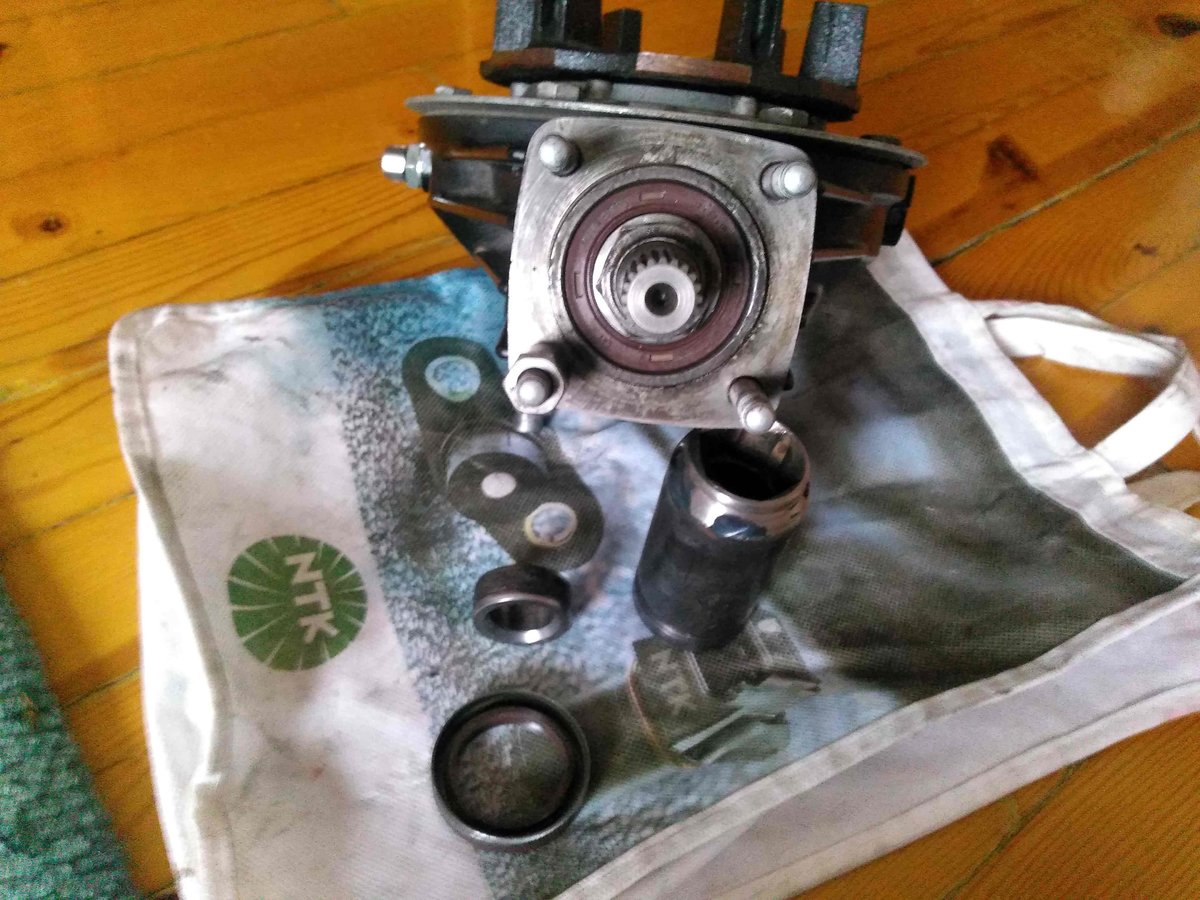

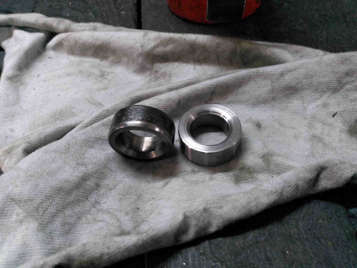

Harun_Antalya Posted December 23, 2019 Author Share Posted December 23, 2019 (edited) Guten Morgen, hab heute morgen gleich die Distanzscheibe drehen lassen. Die neue hat nun definitiv mehr Dichtfläche als die alte. Simmering zu finden war nicht schwer, der hat zwar nicht den schönen Metall Aussenring sondern den normalen innenliegenden Sprengring, dafür aber eine etwas breitere Dichtfläche. Also prima. Zusammenbau wie Auseinanderbau, lediglich die Mutter hat noch einen Klacks Schraubenkleber bekommen. Jetzt erstmal frühstücken und dann geht's ans Zusammenbauen. Grüsse aus dem verregneten Antalya Harun. Edited December 23, 2019 by Harun_Antalya Kleiner Wortdreher Quote Link to comment Share on other sites More sharing options...
monoguzz Posted December 23, 2019 Share Posted December 23, 2019 Gute Arbeit. Stück für Stück sich der Ursache genähert und optimal repariert ! Und du hast beim Wedi sogar Glück gehabt, der ist nicht schwarz sondern braun, also ziemlich sicher aus dem hitzebeständigen und chemisch beständigen FPM-Gummi (auch als Viton bekannt). Gruss Tim 1 Quote Link to comment Share on other sites More sharing options...

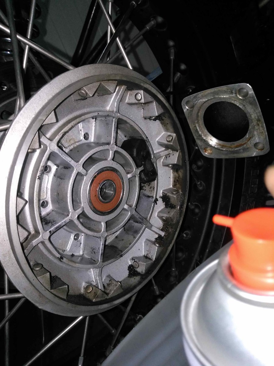

Harun_Antalya Posted December 23, 2019 Author Share Posted December 23, 2019 (edited) So, alles fein wieder zusammengebaut. Der Zusammenbau läuft ja im Prinzip nur anders herum aber an einigen Stellen sollte man aufpassen. Zuerst Mal alles satt mit Bremsenreiniger, um alle Mikroben ? zu beseitigen, dann den Tunnel mit Silikon Öl einnebeln. Zum Einbau des Endantriebs das Rad nach links kippen, Gummi schön auflegen und hilfsweise den Radbolzen von rechts aufstecken. Dann geht das Aufstecken leicht ohne dass die Gummis rausfallen. Als Montagehilfe eine Buchse mit Mutter an den Stehbolzen befestigen, dann fallen einem die Innereien nicht dauernd entgegen. Die Verbindungshülse zwischen Kardanwelle und Endantrieb zuerst aufstecken. Alles schön mit Gefühl zusammenschieben. Erst Mal alles nur mit der Hand leicht anschrauben. Dann in der Reihenfolge: Endantrieb (sanft und dabei immer am Rad wackeln), Bremszange (Schraubenkleber dran, ist wichtig und teuer) dann erst Radbolzen anziehen. 170ml 75w/140 vorher per Messbecher abgemessen und dann eingefüllt. So wie das Moped steht, zeigt die Schwinge nach unten und ab Füllung 150ml kommt einem das Öl am Einlass entgegen. Also Rest von oben. Auspuffe dran, alle Schrauben nochmal kontrolliert und fertig. Sollte passen. Kontrolle schieben mit eingelegtem Gang: Kraftschluss vorhanden. Wegen Regen ist die Probefahrt vertagt, und sollte das (wider Erwarten) immer noch ölen, dann mach ich es eben nochmal. ? Arbeitszeit: Demontage 1,5 Std. Reparatur 1 Std. Montage 1,5 Std. Mit Testen, wo das Öl herkam, Lösung und Teile finden, drei ganze Tage ?. Jetzt warte ich nur noch auf besseres Wetter und melde mich dann, ob alles wirklich dicht ist. Doch wie auch immer, vielen Dank für die Hinweise hier und per PN, hat sehr geholfen. Vielen Dank ans Forum.? Grüsse aus Antalya Harun. Edited December 24, 2019 by Harun_Antalya Ergänzung Quote Link to comment Share on other sites More sharing options...

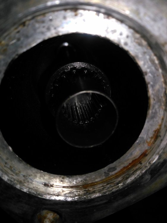

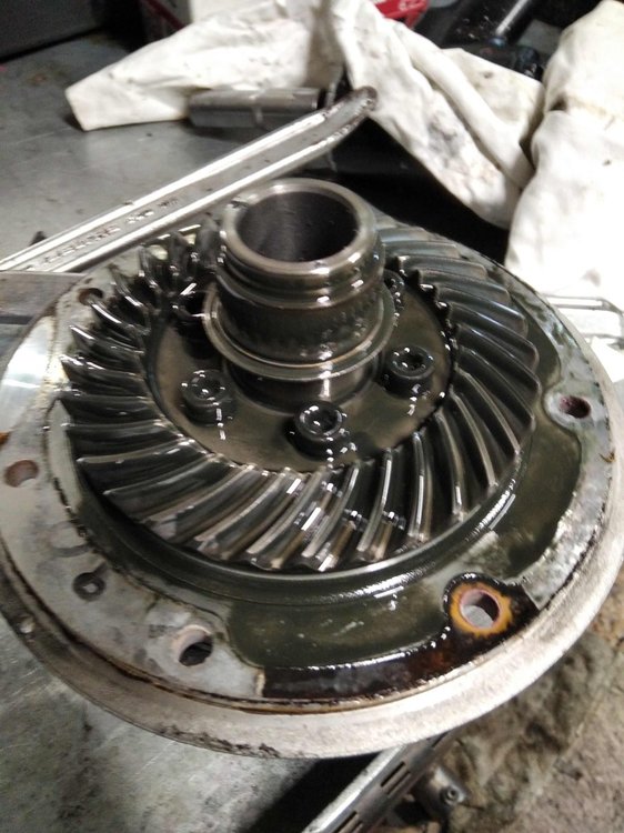

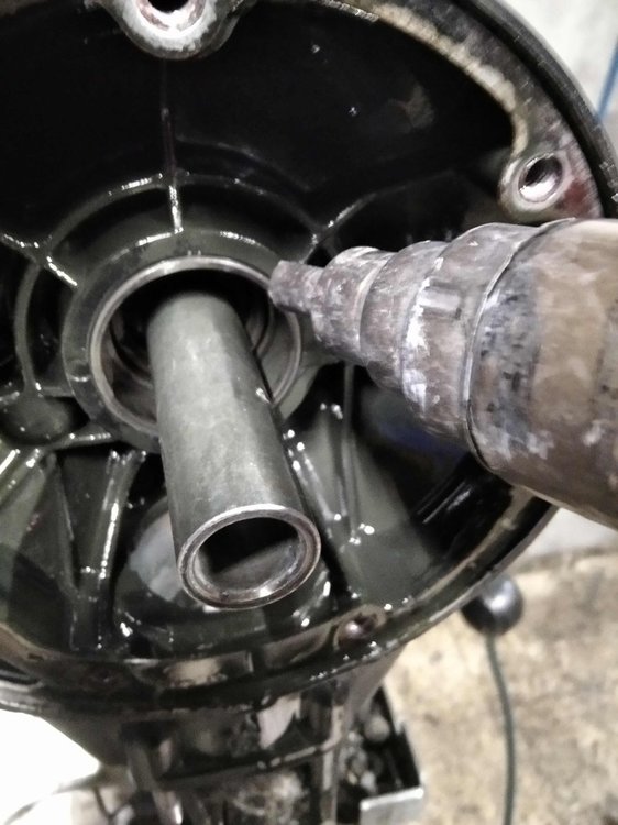

Harun_Antalya Posted May 25, 2021 Author Share Posted May 25, 2021 (edited) Dooferweise scheint nun aber langsam eine der radseitigen Wellendichtungen den Geist aufzugeben... Ewig Öl am Hinterrad... Hab den Endantrieb heute ausgebaut... super sauber gemacht um genau zu erkennen, wo das Öl herkommt, wieder eingebaut und Probe gefahren.. Das Öl kommt definitiv irgendwo aus der Dichtung (Bild unten)... Nicht gut... werde das Teil in den kommenden Tagen wohl zerlegen müssen... Denke es ist die Dichtung Nr. 15 oder 3 kurz... es bleibt spannend Edited May 25, 2021 by Harun_Antalya Quote Link to comment Share on other sites More sharing options...
teetrinker17 Posted May 26, 2021 Share Posted May 26, 2021 Servus, ich vermute es ist die Dichtung welche näher am Ölreservoire abdichten sollte. Die meisten Teile wie eben Dichtungen sind Standard. wenn es dir hilft kann ich die benötigten Teile kaufen bei SD und dir privat per Luftfracht zusenden. 1 Quote Link to comment Share on other sites More sharing options...

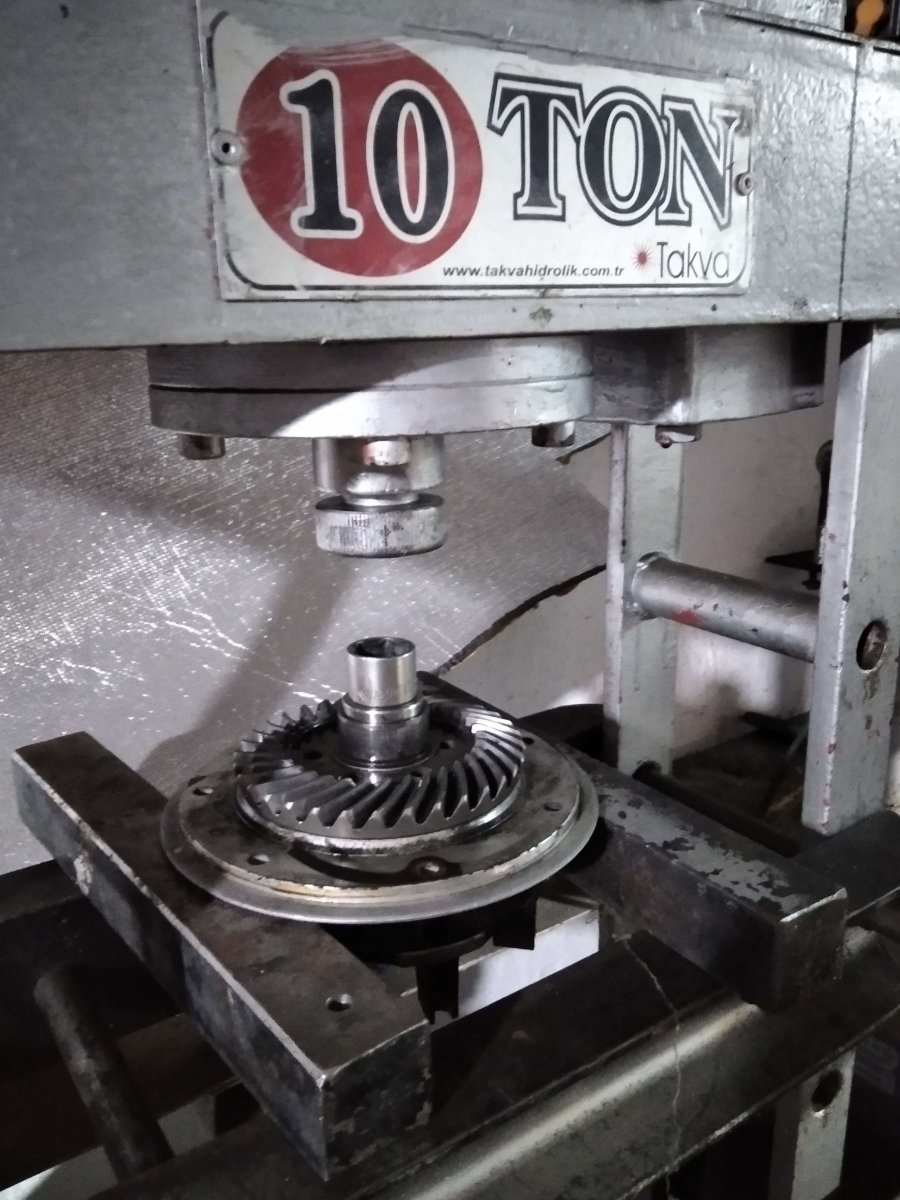

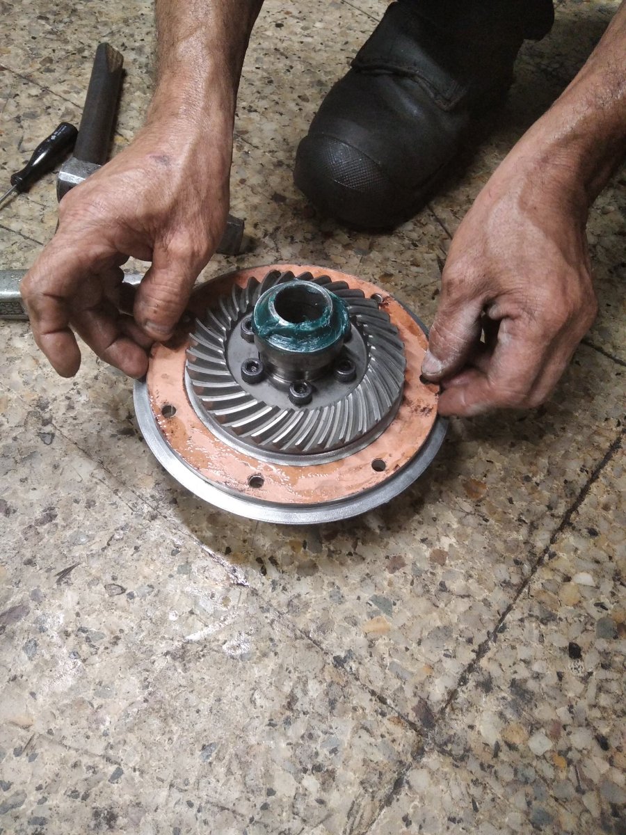

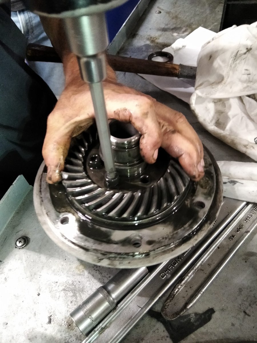

Harun_Antalya Posted June 18, 2021 Author Share Posted June 18, 2021 (edited) Hi Freunde, heute hatte ich endlich Zeit zu schrauben. Endantrieb ausgebaut und zu einem guten alten - und erfahrenen - Freund geradelt. Und das war auch gut so, denn obwohl ich gerne und viel Schraube, geht das Tauschen der inneren Wellendichtungen über meine Möglichkeiten hinaus. Tja... und macht Spass, mit einem wirklich erfahrenen Mechaniker zu schrauben. - ohne erhitzen geht gar nichts, - ohne Druckpresse auch nicht. Originalteile gibt es hier nicht, aber die Wellendichtungen haben Standartmasse und waren leicht im Auto-Zubehör zu finden. Die Papier Dichtung selber machen war kein Problem. (PS: ist kein Papier sondern eben etwas flexible dünne Öl und Temperatur feste Dichtung) Alle Teile sehen nach 25.000km übrigens Tip top aus. Morgen mach ich mit Kumpels eine feine Tour und dann werde ich sehen, ob alles dicht ist. Nachtrag : 420 km - alles trocken... Grüsse Harun Edited June 20, 2021 by Harun_Antalya 1 Quote Link to comment Share on other sites More sharing options...
Harun_Antalya Posted June 18, 2021 Author Share Posted June 18, 2021 (edited) Wir hatten hier schon einige Diskussionen, wieweit der versierte Schrauber gehen soll. Berechtigte Beiträge, dass Mechaniker nicht ohne Grund eine Ausbildung machen.. .. und dann noch viele Jahre aus der Praxis lernen... Denke, das ist ein gutes Beispiel. İch schraube... seit 40 Jahren...aber solche Arbeiten liegen über meinen Möglichkeiten. Allein hätte ich das nicht geschafft. Dabei geht es nicht mal um die technischen Geräte... Sondern um Erfahrung und Wissen. Dieses Guzzi Forum ist eine riesen Hilfe für Schrauber...für solche die gerne am Moped arbeiten oder für solche wie mich, die keinen Zugriff auf Service und Ersatzteile haben. Und dafür hier ein ehrlicher Dank an alle, die mir in den letzten Jahre mit ihrem Wissen geholfen haben. Doch alle ambitionierten Schrauber sollten ihre Grenze kennen.... Hier war meine.. Kurz: Mechaniker lernen nicht ohne Grund. Seine eigenen Grenzen zu kennen.. schwierige Sachen den Profis zu überlassen oder mit ihnen gemeinsam zu arbeiten.. Tja .. hoffe ihr versteht mich nicht falsch... Einerseits beneide ich euch in DE, dass ihr euer Moped einfach in erfahrene Hände geben könnt... andererseits bin ich viel zu Motorrad Bazillus krank, als dass es mich nicht freut, unter so extremen Bedingungen dieses Moped zu fahren.. Auf Guzzi !!!! Harun 👍 Edited June 18, 2021 by Harun_Antalya 1 Quote Link to comment Share on other sites More sharing options...

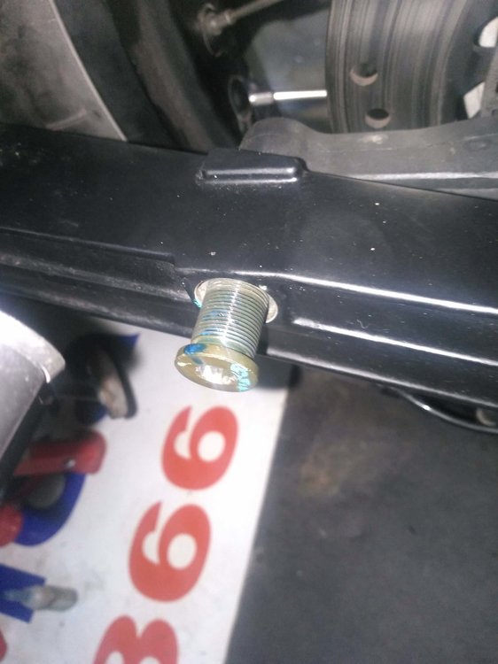

Speed Posted June 23, 2021 Share Posted June 23, 2021 Freut mich,dass du es endlich dicht hast. Bei aller Diskussion hin und her, es ist aber immer dieser blöde Simmerring Nr.15,wenn die Guzzi leckt. Obwohl die Ölablassschraube vom Kardan auch originaler Murks ist. Gute Fahrt wünsche ich dir dann jetzt endlich. 1 Quote Link to comment Share on other sites More sharing options...
