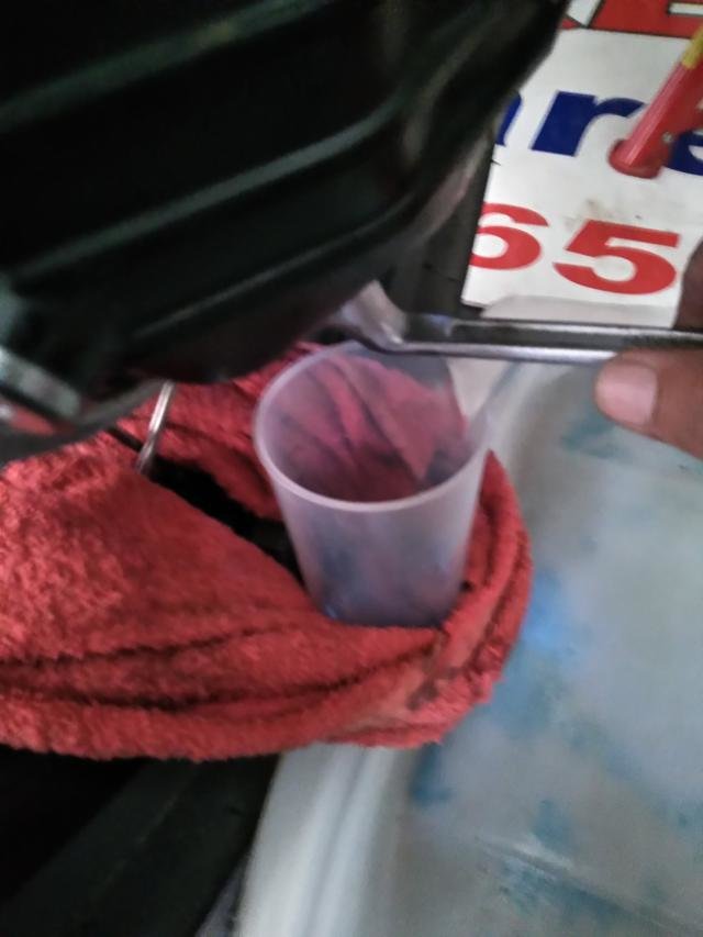

Harun_Antalya Posted December 20, 2019 Author Share Posted December 20, 2019 Hi, Jetzt sind's schon 19 Grad (grins) Testfahrt knapp über 50km gemacht. Danach unter gleichen Bedingungen mit Messbecher Öl gemessen. Jetzt sind's noch 152 ml. 2-3 ml Verlust. Aus der Manschette zum Getriebe tropft es zwar, doch das wird Öl sein, das vorher in den Tunnel gedrückt wurde. Das ist zwar nicht schön, mir aber zuwenig um den Endantrieb auseinander zu reissen. Geschwitzt hat sie immer wieder mal und es gab auch schon manchmal einen Tropfen dort, jedoch nichts wirklich beunruhigenden. OK, was kann ich jetzt festhalten? a) Der Ölverlust kam nicht vom Getriebe sondern vom Endantrieb. Das hat sich mit dem blauen Öl ganz deutlich gezeigt. b) ein undichter Simmering entsteht nicht durch einen Ölwechsel, oder das wär ein Super Zufall. Der heftige Ölverlust kam aber erst jetzt nach dem Wechsel. İch spekuliere jetzt Mal... Das einzig andere ist das Öl. Vorher fullsynthetik liqui moly, jetzt das blaue fullsynthetik Motul. Beide 75w140 mit gleichen Spezifikationen. İch fülle jetzt wieder Moly ein und dann beobachte ich was passiert. Werd in den kommenden Tagen berichten. Vielleicht hat jemand von euch einen anderen Gedanken und einen anderen Vorschlag? İch möchte euch aber definitiv nochmal für eure Antworten zum Problem danken, das hilft mir schon einiges weiter. Beste Grüsse Harun Quote Link to comment Share on other sites More sharing options...

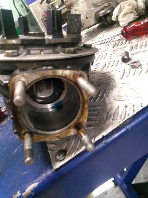

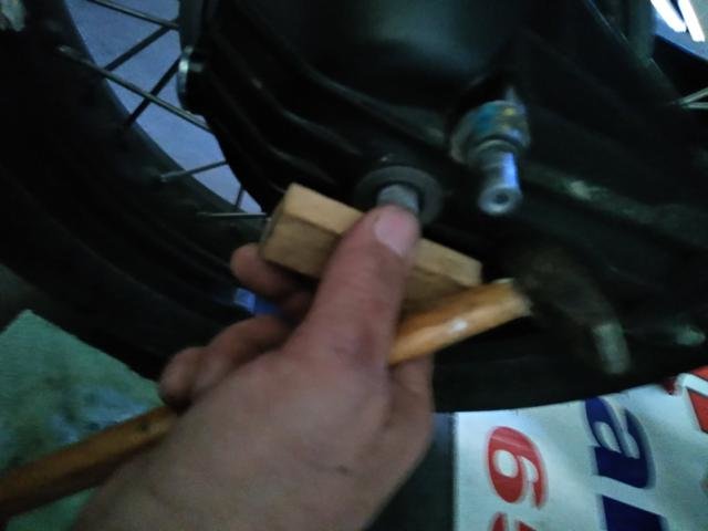

Harun_Antalya Posted December 21, 2019 Author Share Posted December 21, 2019 (edited) Hallo Forum, hab den Endantrieb ausgebaut und dazu eine kleine Fotostrecke gemacht. Hoffe, ich nerve niemanden, weil es so viele Fotos sind. Arbeitszeit ca. 1 Stunde (wegen langer Kaffeepausen bei mir 2) Moped fixieren, damit es nicht nach vorne abhaut. Dreibein unter die rechte und linke Fussraste, Höhe=Stufe 1 Öl aus dem Endantrieb lassen Stossdämpfer rechts oben lösen Stossdämpfer rechts unten lösen hochbinden damit er nicht stört Radbolzen schon mal lösen die vier Muttern Endantrieb zu Tunnel etwas lösen linken Auspuff entfernen, sonst bekommt man den Radbolzen nicht raus Radbolzen mit Gefühl nach links ausdrücken Die 4 Endantrieb Muttern in der richtigen Reihenfolge ablegen Reihenfolge von Aussen : Mutter, kleine Distanzscheibe, dann grosse Scheibe Mutter der Hydraulikleitung entfernen, aufpassen, die Mutter und nicht den Stift ausdrehen Bolzen der Bremse lösen und Bremse ablegen Jetzt kann man das Hinterrad bewegen und die Gummies fallen einem entgegen. Gummi besteht aus einem grossen und einem kleinen Dämpfer, der grosse ist in Fahrtrichtung hinten Endantrieb lässt sich nun leicht vom Tunnel lösen Buchse einfach abziehen Tunnel säubern Endantrieb bereit für den nächsten Schritt Jetzt ist der Endantrieb ausgebaut und nun geht es bei einem Bekannten weiter, denn ich habe baren Schraubstock. Er Kurz, Teil 2 und 3 (Auseinandernehmen und Einbau) folgen Edited December 21, 2019 by Harun_Antalya Ups Bilder hochladen nicht so einfach ... Quote Link to comment Share on other sites More sharing options...

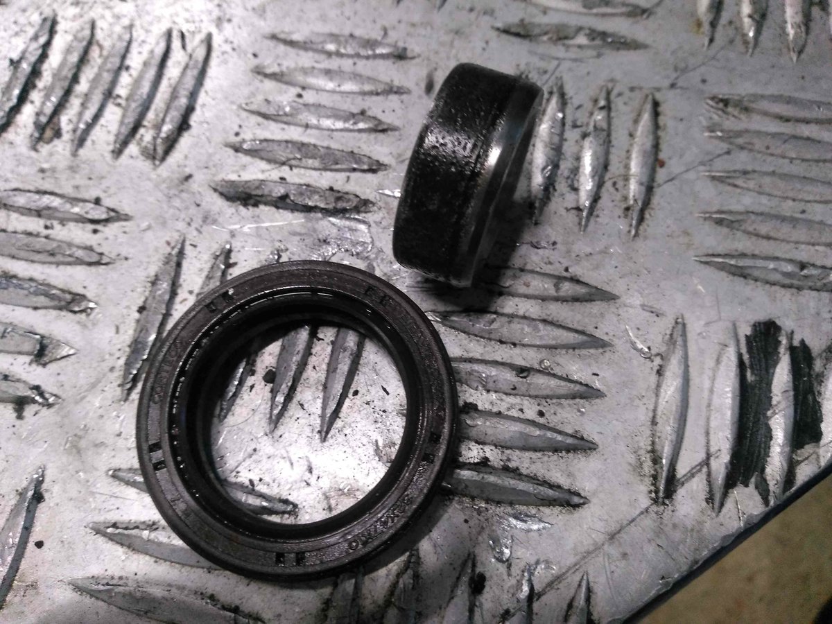

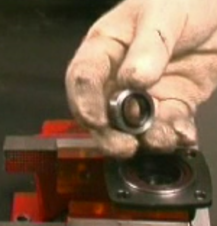

Harun_Antalya Posted December 21, 2019 Author Share Posted December 21, 2019 Einen Schritt weiter, zerlegt. Es war der Wellendichtungsring, Explosionszeichnung Nr.38. GU90403251 Gummi 29 prima, doch ich wunder mich sehr über die Distanzscheibe (28, GU19356801), deren gedrehte Abdichtungsfläche ist nur 1,2 mm. Und P.S. im Guzzi Video ist der Aussendurchmesser der Distanzscheibe überall gleich und die Abdichtfläche damit wesentlich breiter (Screenshot erstes Bild) Ist die Original GU19356801 ? Und wenn, warum ist die Abdichtung so schmal? (letztes Bild) Denke, werde sonst am Montag wohl eine Distanzscheibe mit breiterer Dichtfläche drehen lassen. Tja... und hoffe einen passenden Simmering zu finden... Ich melde mich und freu mich auf Feedback zu GU19356801. Danke Harun Quote Link to comment Share on other sites More sharing options...
teetrinker17 Posted December 21, 2019 Share Posted December 21, 2019 wie kommt dieses narbige Oberflächenbild zustande? ist es einfach nur schlecht fotografiert oder Materialausbruch. Evtl nicht original? Quote Link to comment Share on other sites More sharing options...
Harun_Antalya Posted December 21, 2019 Author Share Posted December 21, 2019 Das Teil ist so... Kein Abrieb, kein Materialzerfall, keine Brösel, auch nicht im Öl. Denke das ist kein Original..Wenn ich mit der Teilenummer Google, dann finde ich eine glatte Distanzscheibe. Denke ich lass Montags eine drehen. Das macht mir weniger Kopfzerbrechen als die Dichtung. Macht ja auch irgendwie auch keinen Sinn die Dichtfläche so schmal zu halten - zumindest fällt mir keiner ein. Bin ich ja froh, dass ich das nicht alleine so sehe. Danke Harun Quote Link to comment Share on other sites More sharing options...

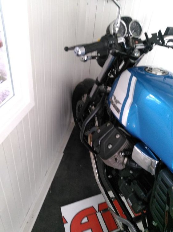

Guest lozärn Posted December 22, 2019 Share Posted December 22, 2019 Hallo Harun Kompliment zu Deinem Eifer. Und für Dein Improvisationstalent. Den Vorderreifen in eine Raumecke quetschen und dann die Dreibeine unter die Fussrasten. Habe ich so auch noch nicht gesehen. So lernen wir alle nie aus. Gut, dass Du das Problem schon gefunden hast. Die Distanzscheibe sieht in der Tat seltsam aus. Kein Wunder, dass da auf Dauer Öl raus kommt. Ist ja nicht gut für den Dichtring. Das muss glatt sein. Denke auch, dass es kein Problem sein sollte so was aus einem hochwertigen Material drehen zu lassen. Und wegen des Wellendichtrings: Das sind doch in der Regel alles Normteile. Den findest Du bestimmt. Am Besten gehst Du damit zu einem guten Fachgeschäft und zeigst das Teil. Ich habe, nur so als Beispiel, schon häufiger bei uns im Ort in einem kleinen Fachgeschäft Schrauben gekauft für meine beiden Mopeds. Für die Griso waren es die Inbusschrauben für die Gepäckhülsen unterm Heck. Kosten beim Händler über 5 Franken das Stück. Genau dieselben Schrauben habe ich im Dorfladen für 1.20 bekommen. So wirds Dir mit dem Wellendichtring vermutlich auch gehen. Mit etwas Suche wird das schon klappen und dein Schätzchen läuft in einer Woche wieder. Viel Glück weiterhin! Gruess, Ingo Quote Link to comment Share on other sites More sharing options...
Guest ti-volker Posted December 22, 2019 Share Posted December 22, 2019 Hallo Harun, die Hülse sieht ja so was von grottenschlecht aus - das habe ich noch nie gesehen! Gut, dass du alles selbst auseinander gemacht und den Fehler gefunden hast! Und im übrigen hat es sehr viel Spaß gemacht, deinen Beitrag zu lesen ?! Ich verfolge solche Berichte sehr gerne, da ich auch alles selbst an meinen Motorrädern mache. Und wie Ingo schon geschrieben hat, gingst du mit viel Ideen-Reichtum ans Werk. Sehr originell?! Jetzt muss nur noch die Qualität der Aufnahmen etwas besser werden?. Grüße und schon mal schöne Weihnachten! Volker Quote Link to comment Share on other sites More sharing options...

Harun_Antalya Posted December 22, 2019 Author Share Posted December 22, 2019 Danke für die Kommentare, das hat mich in der Entscheidung bestärkt, eine neue Distanzscheibe drehen zu lassen. Denke auch, dass ich beim Simmering fündig werde. GU90403251 entspricht 32x47x10. Das scheint ein gängiges Maß zu sein, denn Meister Google spuckt dazu eine Menge Automarken aus, bei denen er als Nockenwellen Dichtring verbaut ist. Und dafür gibt's genügend Ersatzteile. Melde mich also hoffentlich schnell zurück. Grüsse Harun Quote Link to comment Share on other sites More sharing options...
