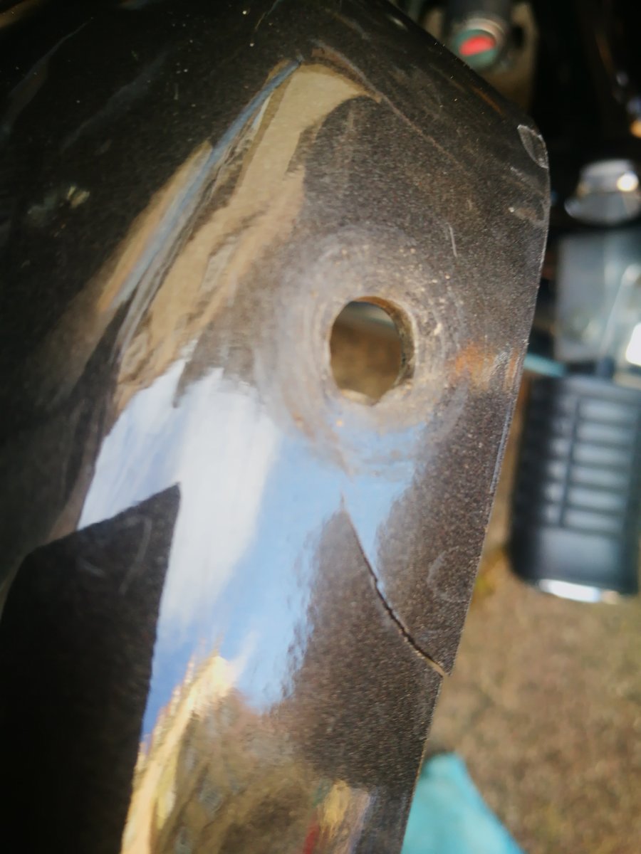

GeorgT Posted August 12, 2019 Share Posted August 12, 2019 Habe heute mal seit langem die Seitendeckel meiner Cali 1100 abgeschraubt - Schock, schwere Not !!! ? Hat jemand eine gute Idee womit man das reparieren kann? Ich meine ich hätte irgendwo mal einen Artikel mit einem 2-Komponenten Plastik-Zeugs gesehen. Einfaches Kleben geht sicher nicht weil dann die Spannung zu groß ist. Hilfe !!! ? Quote Link to comment Share on other sites More sharing options...
GeorgT Posted August 14, 2019 Author Share Posted August 14, 2019 Für alle die irgendwann mal das gleiche Problem haben: Die Lösung heisst Megabond 2000. Ein 2-Komponenten Kunststoff, gibt's bei Luise in der 25g Doppelspritze und reicht für etliche Seitendeckel. Den Kunststoff des Seitendeckels auf der Innenseite anschleifen (z.B. mit dem Dremel), auftragen - man kann dick auftragen, um das Material zu verstärken - und 24h trocknen lassen. Danach kann das Zeug geschliffen und gefräst werden. Funktioniert bestens. Siehe Bild. Mit der Spritze kommt aber nur 1 Mischdüse. Nach einer Anwendung ist die dahin, weil verklebt. Für weitere Anwendungen braucht man neue, die gibt's bei Amazon im 10er Pack für ~50 Cent pro Stück. Meine Seitendeckel sind jetzt wieder ausser Gefahr ☺️ Quote Link to comment Share on other sites More sharing options...
teetrinker17 Posted August 15, 2019 Share Posted August 15, 2019 Eine Glasfasermatte Innen zusätzlich verhindert Spannungsrisse. Klein zuschneiden und drauflegen, dann mit Kleber und oder 2k Kunstharz bepinseln. Quote Link to comment Share on other sites More sharing options...
Guest franks Posted August 16, 2019 Share Posted August 16, 2019 (edited) Kunststoffschweißen ist eigentlich die richtige und dauerhaft haltbare und fachgerechte Methode. Damit konnte ich etliche Teile reparieren, so daß die orig. Form erhalten bleibt und von der Reparatur nichts mehr zu sehen ist nach dem Lackieren. Das Ganze geschieht mittels eines "Lötkolbens" mit dickerem Fuß, dessen Temperatur auf den jeweiligen Kunststoff eingestellt wird. Mit Hilfe der Hitze des Kolbens wird am besten beidseitig ein feines VA-Gewebe in den Kunststoff eingeschmolzen und evetuelle Lücken oder fehlendes Material durch passende Materialstäbe zugeführt /auf-ein-geschmolzen. Danach verschleifen, eventuell feinspachteln, grundieren und lackieren. (Vor Beginn der Arbeiten bohrt man am Ende des Risses ein kleines Loch ein, welches eine Verlängerung des Risses verhindert. Dieses Loch wir später mit verfüllt.) Gruß Frank Edited August 16, 2019 by franks Quote Link to comment Share on other sites More sharing options...
GeorgT Posted August 16, 2019 Author Share Posted August 16, 2019 vor 2 Stunden schrieb franks: Danach verschleifen, eventuell feinspachteln, grundieren und lackieren. Diese letzten Arbeitsgänge sind genau das was diese Methode für mich erst mal zurückstellt, auch wenn es vielleicht die professionellste Lösung ist. Meine Seitendeckel sehen von außen aus wie neu, die Kosten einer Zweifarb-Lackierung mit leichtem Metallic-Effekt, um original zu bleiben, möchte ich mir gar nicht vorstellen. Selber machen ist da für mich dann nicht mehr drin. Trotzdem Danke für den Hinweis. Grüße Georg Quote Link to comment Share on other sites More sharing options...
