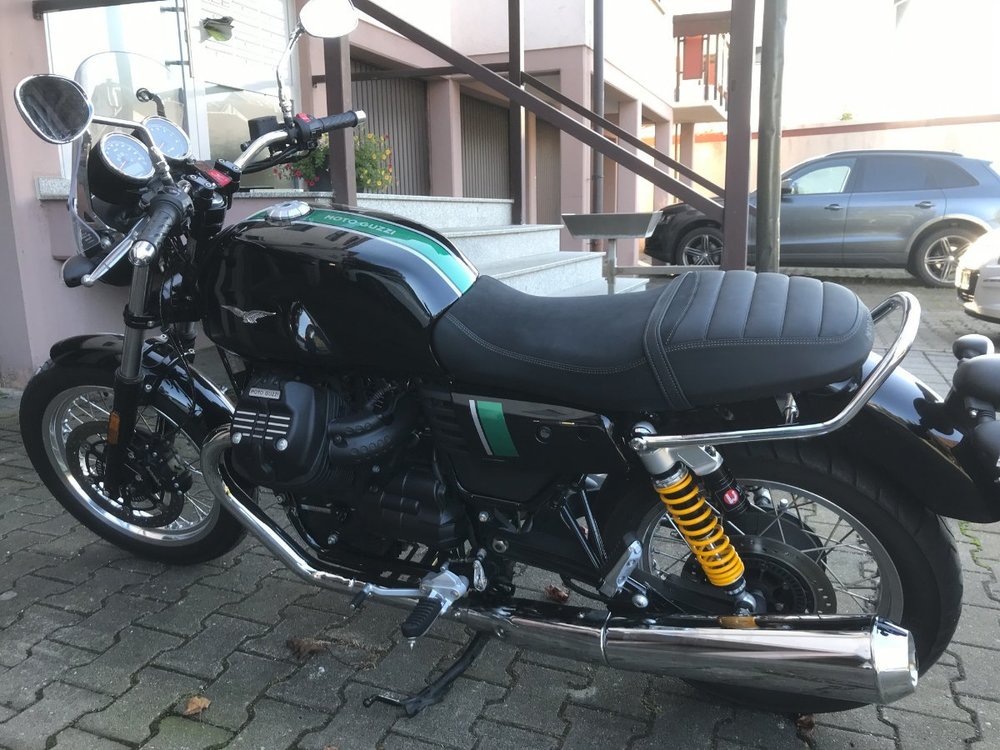

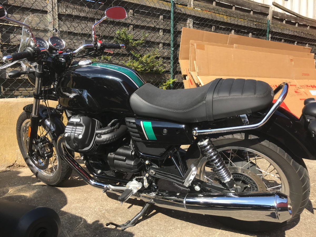

Hallo an Alle.
Es hat seine Zeit gedauert, ich gebs zu, wollte euch aber wie versprochen meine Lösung vorführen:
1. Sitzbank:
Hatte echt überlegt die Originalsitzbank aufpolstern zu lassen und den Lenker mit den Erhöhungen hoch zu nehmen. Dann fuhr ich im August zur Hauptuntersuchung zum Händler meines Vertrauens. Beim Abholen stand da die neue V7 85 Stone (Modell 2021) als Vorführmodell auf dem Hof. Mit einer Sitzbank wie ich sie mir in etwa vorgestellt habe. Sofort probiert ob die auf meine V7 III Special passt und siehe da ...
DIe neue Sitzbank für rund 220,- Euronen hat für den Fahrer einen breiteren Gel-Teil und im Soziusbereich die schönen Querrippen mit Soziusriemen. Auch im hinteren Teil etwas breiter und fester.
2. Stoßdämpfer
Wollte zuerst etwas günstigeres als die teuren Öhlins und bin dann wie vorgeschlagen bei Wilbers gelandet. Hab mich dann am Ende für die Wilbers Adjustline 633 entschieden. Waren dann mit Sonderlackierung auch 1500,- Ocken. Da hätte man dann auch gleich die Öhlins nehmen können meint ihr ? Richtig, aber ich habe im Internet keinerlei technische Unterlagen zu den Öhlins gefunden. Deshalb also Wilbers.
Die 633er haben Einstellmöglichkeiten für High- und Lowspeed-Druckstufe, Zugstufe und Federvorspannung.
Da ich zu lange rumgedruckst habe kamen die Teile erst zum Saisonende. Konnte daher nur wenige Testfahrten und bisher nur mit den Standardeinstellungen machen.
3. Vorläufiges Fazit für beide Änderungen:
Meine Referenzstrecke (Nebenstraße mit schönen Kurven und vielen Schlaglöchern, Ausbrüchen und Rissen im Belag) erlaubt ca. 15 - 20 km/h mehr als vorher und der Popo tut auch nicht mehr so weh. Zum Sozius- und / oder Gepäckbetrieb kann ich noch nichts sagen.
Werde im Lauf der nächsten Saison Bericht erstatten.
