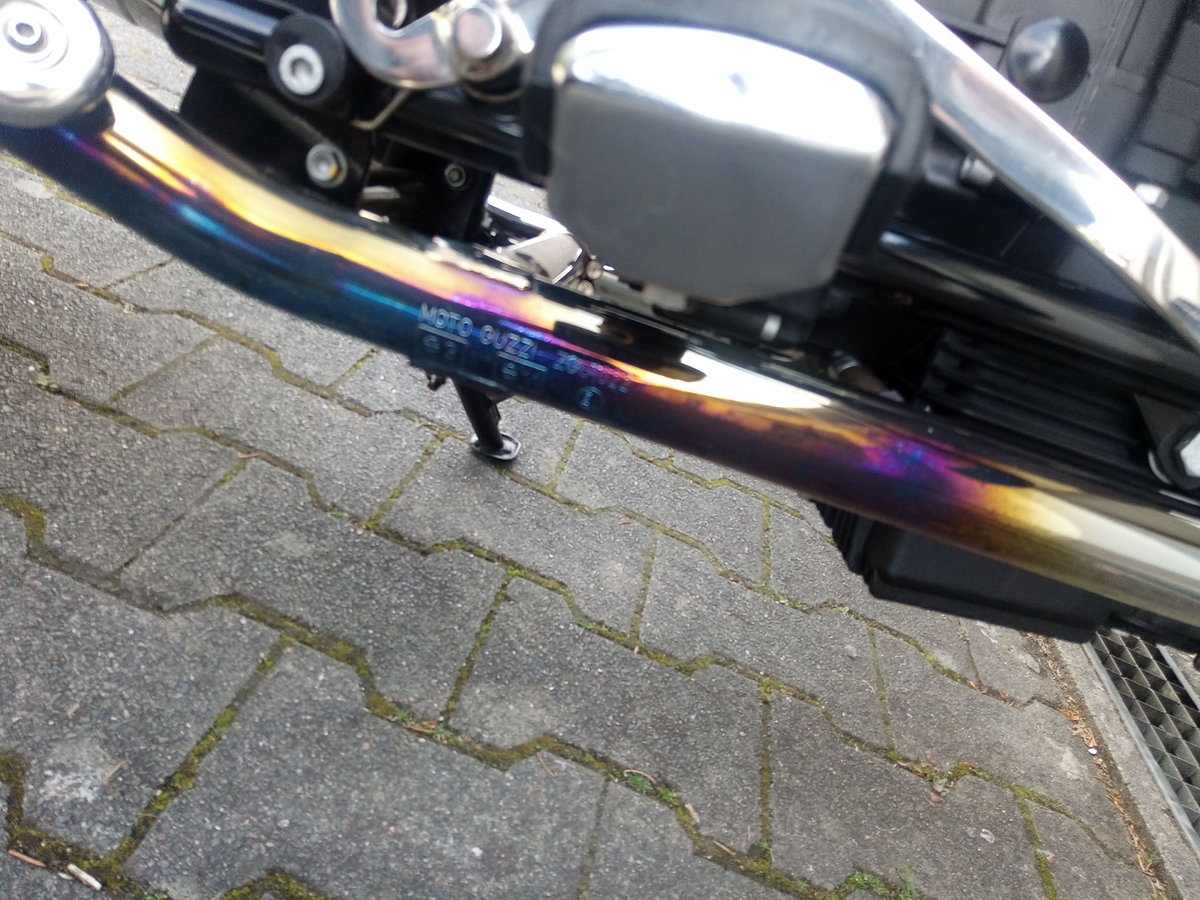

Nevada Posted May 2, 2019 Share Posted May 2, 2019 Hallo zusammen, da ich mich seit letztem Jahr nicht mehr im Forum anmelden konnte, hab ich jetzt eine komplett neue Registrierung gestartet. Aus Gert wurde jetzt Nevada......sonst bin ich der Alte. ......und gleich ein Problem. War gestern mit der Nevada unterwegs. Nach ca. 80 km hab ich eine Pause gemacht. Bis dahin lief sie top wie immer. Nach ein paar Metern nach dem weiterfahren fing sie mächtig an zu "patschen" und hatte keine Leistung mehr. Hab sie sofort ausgemacht.......und dann sah der rechte Auspuff so aus wie auf den Bildern. (Nur rechts) (Bei dem Anblick hätte ich heulen können) Hat jemand eine Idee was da passiert ist? Quote Link to comment Share on other sites More sharing options...
Skabez Posted May 2, 2019 Share Posted May 2, 2019 Hallo Gert, so bzw ähnliches hab ich mal bei einer Honda gesehen. Durch den Ausfall eines Zylinders ist unverbrannter Kraftstoff in die Abgasanlage gelangt und hat sich dort dann irgendwie entzündet . Andreas Quote Link to comment Share on other sites More sharing options...
wizard Posted May 2, 2019 Share Posted May 2, 2019 vor 2 Stunden schrieb Skabez: und hat sich dort dann irgendwie entzündet Irgendwie ist gut. Der Kat im Auspuff war vermutlich von der soeben unterbrochenen Fahrt noch gut heiß, da kommt es dann schnell zur Selbstentzündung von unverbranntem Kraftstoffgemisch. Wenn man Pech hat, ist der Kat auch hin, denn der mag sowas gar nicht. Grüße, Andreas Quote Link to comment Share on other sites More sharing options...

Guest Manfred Posted May 2, 2019 Share Posted May 2, 2019 Hi Gert, wenn sich Chrom derart ins Blaue verfärbt ist immer Überhitzung die Ursache. Früher war das Standard an den Krümmern, gehörte aber dazu. Ich würde auch darauf tippe, das der Kat unverbranntes Benzin entzündet hat. Nur mal so: verbrennt Benzin bei Sauerstoffmangel, werden trotzdem locker 400 bis 500° Celsius erreicht. Ein Krümmer erreicht diese Temperatur normalerweise nur selten, sonst wäre er im dunkeln rotglühend. Also fürs Auge sichtbar. Manfred Quote Link to comment Share on other sites More sharing options...

wizard Posted May 2, 2019 Share Posted May 2, 2019 vor 2 Stunden schrieb Manfred: wenn sich Chrom derart ins Blaue verfärbt ist immer Überhitzung die Ursache. Früher war das Standard an den Krümmern, gehörte aber dazu. Bei meiner V7 II ist das auch heute noch so. Wobei es sich um keine Überhitzung handelt, sondern um den Normalzustand. Sind halt keine doppelwandigen Krümmer, da lassen sich die Anlauffarben nicht vermeiden. War bei den BMWs früher auch so, ob's heute noch so ist, weiß ich nicht, vielleicht verwenden sie jetzt doppelwandige Krümmer, dann tritt das Phänomen nicht mehr auf. Grüße, Andreas Quote Link to comment Share on other sites More sharing options...

teetrinker17 Posted May 2, 2019 Share Posted May 2, 2019 Warum ist der Auspuff nur unten am Sammler rechts Blau, ist der rechte Krümmer am Zylinder nicht verfärbt? Evtl. ein Kat Problem, falls der Krümmer richtung Zylinder nicht verfärbt ist. Auspuff verstopft. Lambdasonde defekt = zu fettes Gemisch verbrennt im Auspuff. Lass prüfen und sag bescheid. bis dann. Quote Link to comment Share on other sites More sharing options...

Gert Posted May 16, 2019 Share Posted May 16, 2019 Hallo, Hab die Nevada heute aus der Werkstatt geholt. Es war ein defekter Kerzenstecker. Es wurden nun beide gegen modifizierte getauscht wo Kabel und Stecker verschraubt sind. Wäre ich gleich stehengeblieben hätte ich mir den Auspuff nicht ruiniert. Aber manchmal hat etwas negatives auch was Gutes... Jetzt sind Mistral dran und ich bin begeistert. ...Nicht laut, aber schön bassig und kräftig. Vielen Dank nochmal für die guten Tipps Gert Quote Link to comment Share on other sites More sharing options...
