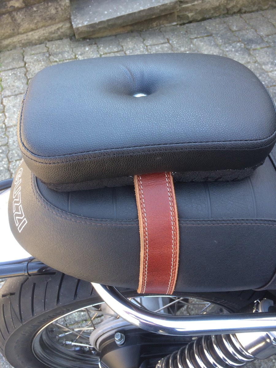

tee Posted April 7, 2020 Author Share Posted April 7, 2020 Update: die hinteren Fußrasten umzubauen für eine bequeme Position erweist sich als ziemlich problematisch, da die nötigen Zentimeter kaum irgendwo zu holen sind. Der Versuch der jetzt erprobt wurde basiert z.Z. auf einer Stadtrundfahrt. Sozia sitzt 5cm höher (Bauarthöhe entlastet 7,5cm). Das Sitzkissen sitzt ziemlich fest auf der Original Sitzbank. Teile: Fenderkissen (passend für "die US Schiffe", aber aus Fernost)mit Saugnäpfen, langen festen Ledergürtel mit zentrierter Lochung, Schlossschraube, Unterlegscheibe & selbstsichernde Mutter. Darauf geklebte Gummischeibe. Dann selbstklebendes Moosgummi befestigt zum Schutz/Rutschschutz. Der Ledergürtel ist fest um die Sitzbank geschnallt. Der Gürtel verläuft vor dem Sitzbank Befestigungsdorn (in Fahrtrichtung). Sicherlich wird die Lösung nicht erreichen, dass meine Sozia, wie auf der anderen Maschine locker 500km mit abspult, aber zumindest für eine schöne Tagesrundfahrt. Die Saison wird es zeigen. Und - die Sitzerhöhung ist schnell wieder abgenommen. Andreas 1 Quote Link to comment Share on other sites More sharing options...
