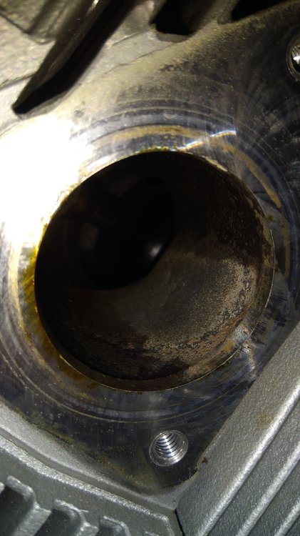

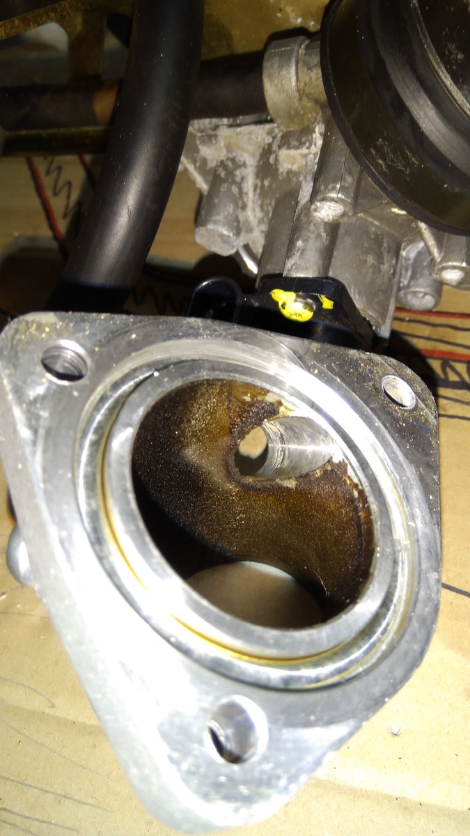

Guest lozärn Posted September 25, 2018 Share Posted September 25, 2018 (edited) Moin Ingo Ich habe Fotos für Dich: Hier die abgebaute und teilzerlegte Brücke Hier die Drosselklappe von Innen und der Stutzen der an den Zylinder geschraubt wird. Vor der Reinigung. Nach der Reinigung Und die Einlasskanäle der Zylinder. Davon habe ich nur Bilder im ungereinigten Zustand Die andere Einlassseite sah noch verdreckter aus. Hoffe, das ist eindrückich so :) Gruess, Ingo Edited September 25, 2018 by lozärn Quote Link to comment Share on other sites More sharing options...
Breadfan Posted September 25, 2018 Share Posted September 25, 2018 Hallo Ingo, na das hat sich ja dann echt gelohnt, Bilder sind eben immer aufschlussreich,Danke. Vielleicht machste dann noch so eine Nachspülung mit beispielsweise diesem um den Rest auch noch zu entfernen:https://shop.liqui-moly.de/additive/motorbike-4t-bike-additive.html Ob das allerdings wirkt...keine Ahnung. Gruß Ingo Quote Link to comment Share on other sites More sharing options...
