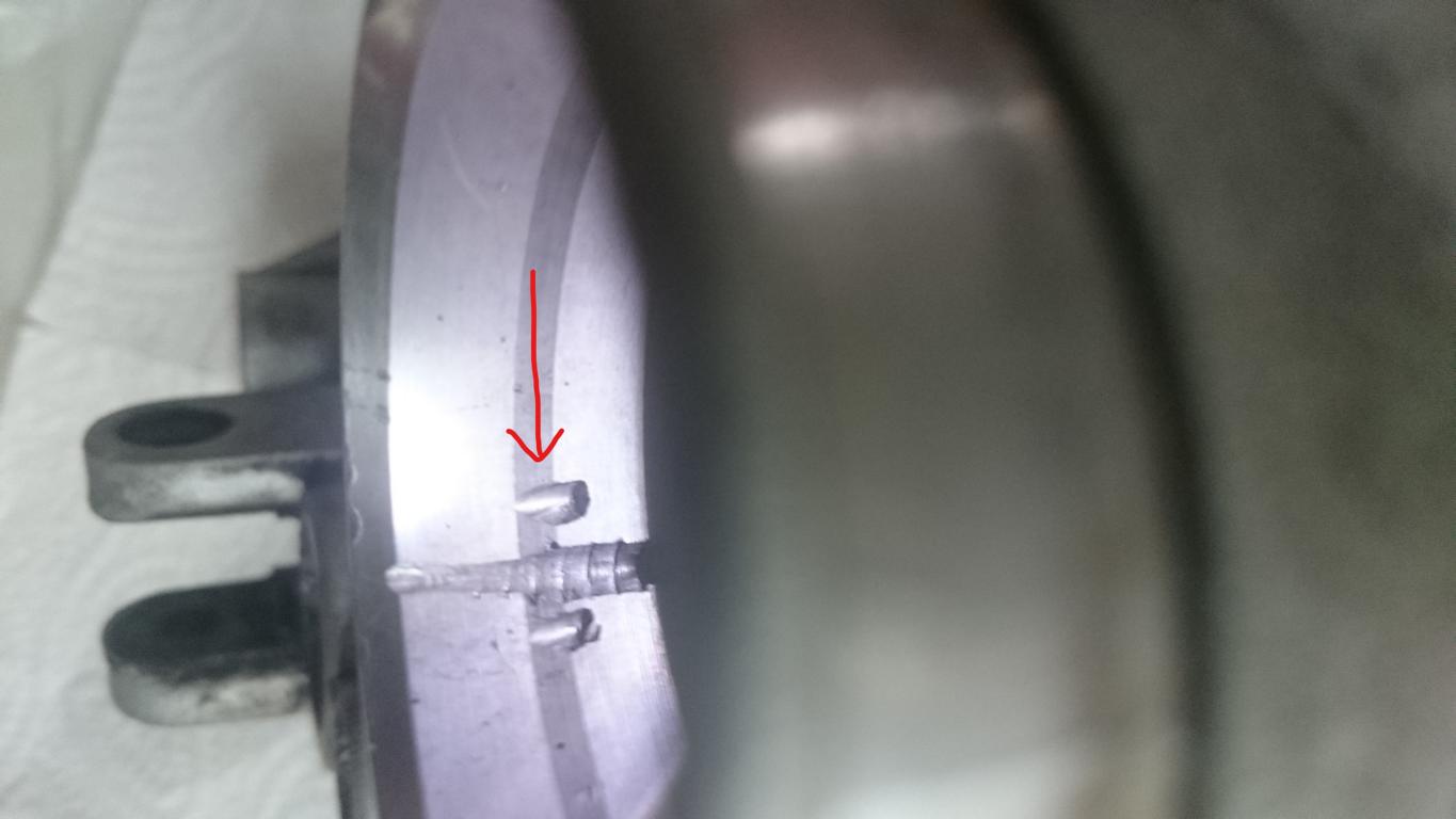

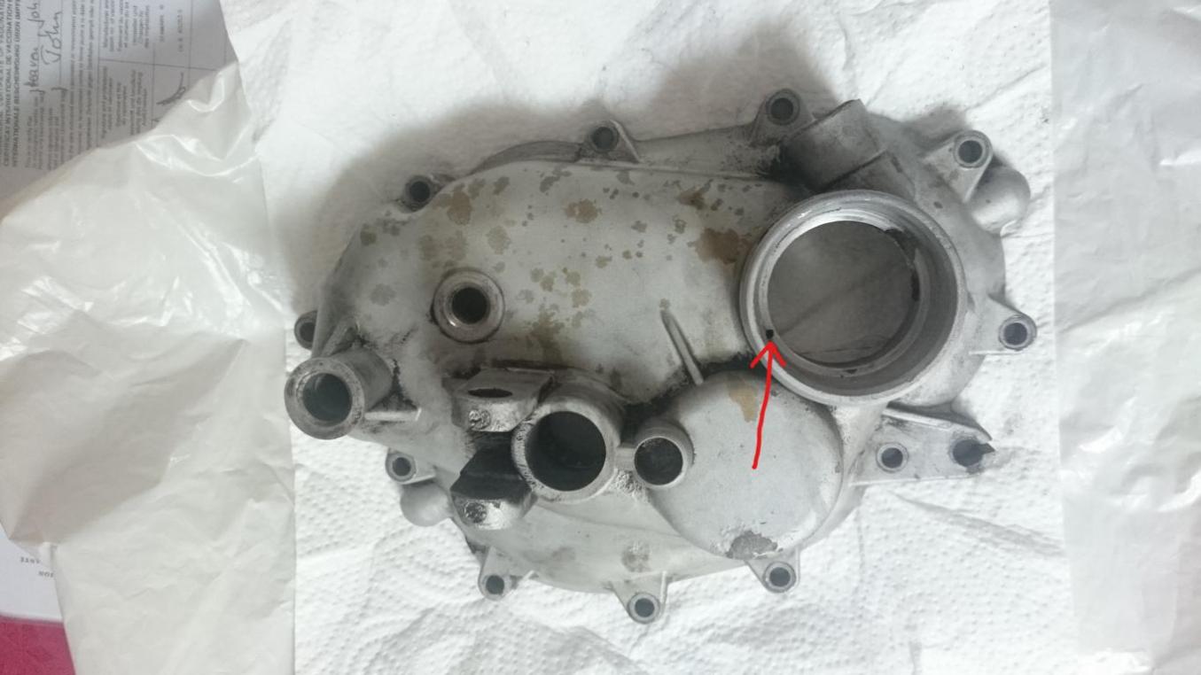

Ich habe ein Fehler gemacht und meine Cali EV zu einem "freund" gebracht, um die Simmerringen im Kardanbereich und vorm Getreibedeckel zu erneuern (leichte Oelverluste )
Er hat offensichtlich die falsche Werkzeug gehabt und hat die eine Simmerring irgendwie ausgebohrt und ist dann zu tief in die Wandungen gegangen und hat einen Loch gemacht.
Man sieht die Borhermarkierungen in der Antriebswelle Ausgang - und das Loch.
Siehe Bilder.
Zugegeben hat er das nicht, ohne offizielle Rechnung kann ich nichts machen. ( Die Lehre daraus, leider gelernt )
Nun läuft das Öl aus der Getriebe vorbei am Simmering ganz bis hinten aus den Kardangehäuse bis ans Hinterradfelge.
Meine Fragen: das ist Aluminium oder nicht? Weiss jemand die exakte Metall oder Mischung?
Und dann: kann einen Schweisser das Loch zumachen und glätten, so gut, dass es nicht weider rausspringt oder wieder "leckt"
Vielen Dank

Ich verstehe jetzt was passiert ist: er hat versucht die Spax schrauben... wie Blofeld erklärt...einzubohren...und ist daneben gerütscht.
Ich denke auch, eine Schweissung wird schwierig, oder teuer, evtll nicht dicht: also den Tipp hinter ein gebrauchter verfolge ich.

Damit kriegt man das nicht verlässlich dicht. Der Simmering muss satt saugend passen, sonst dichtet er nicht. Ausserdem: Einen Getriebedeckel kriegt man für ca 150 EU - Für das Geld würde ich nicht riskieren, den Motor wieder rausnehmen zu müssen. Da ist die Saison ja gelaufen...
Jetzt ist doch der geeignete Zeitpunkt um das zerlegte Getriebe einer Komplettrevision von einer erfahrenen Werkstatt unterziehen zu lassen. Meistens haben die von ausgeschlachteten Totalschäden noch Deckel etc. an Lager. Auf dem verstiften der Vorgelegewelle würde ich bestehen!
