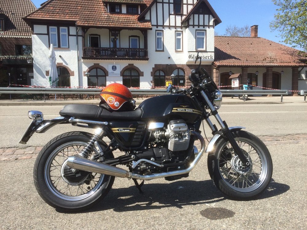

Anderlp Posted January 20, 2021 Share Posted January 20, 2021 Hallo, ich habe eine V7 Bj. 2015. Möchte mir jetzt die kurzen Mistral mit EG und ABE kaufen. Friedrich hat geschrieben mit Original Guzzi Auspuffhaltern werden die Dämpfer „steiler“ befestigt. Kann mir zufällig bitte jemand sagen wie das funktioniert, bzw. Was ich da bestellen muss? Lg Anderl Quote Link to comment Share on other sites More sharing options...
tee Posted January 20, 2021 Share Posted January 20, 2021 Hallo Anderl Der Friedrich den Du zitierst, hat die "langen" Mistral verbaut. Diese wurde seitenverkehrt angebaut. Die Kurzen sehen mit den Original Guzzi Halterungen so aus: Ein Tipp: bestelle Dir die zwei Originalen Auspuffschellendichtungen gleich mit. Ansonsten musst Du diese aus den Originalrohren würgen! Besten Gruß Andreas Quote Link to comment Share on other sites More sharing options...

V7due Posted January 20, 2021 Share Posted January 20, 2021 Hallo @Anderlp Geschaft, die neue Heizung ist drinn, der Winter kann kommen........... Das Photo von Friedrichs Maschine zeigt eine V7uno ! Und mir siehts stark danach aus, daß die hinteren Fußrasten von der V7 Racer sind. Und natürlich die Endtöpfe der Racer. Vergleich mal die Rasten mit dem Photo von Friedrich mit dem von @tee Deshalb sind die so steil wie bei der orginal Racer und es sind die Endtöpfe in der langen Ausführung. ! Auch @tee hat eine V7uno. Da ist es aber nicht so steil. Wenn du das so haben willst, wie bei Friedrich, brauchst Du entsprechend die Fußrasten und Endtöpfe der Racer. Wenn Du das für Deine V7 Bj. 2015 - da nehm ich an Deine muß ! eine V7due sein - im orginal Look haben willst, brauchst Du nur Endtöpfe. So steil wie bei Friedrich klappt das auch bei der V7due, aber eben nur mit den Racer Teilen, von der V7due. Willst Du die Linie Deiner V7due beibehalten, kannst Du die org. Halterung behalten. Halterung wie auf der Vorseite in meinem Beitrag vom 6. April tauschen. vor 25 Minuten schrieb Mojo: Auspuff etwa gleich aber mir sagte er dass es 2 originale guzzi Dichtungen geschenkt gibt. Verdammt großzügig, neu kostet einer bei SD 14€ bis 25 €. Je nach Ausführung. vor einer Stunde schrieb tee: Ein Tipp: bestelle Dir die zwei Originalen Auspuffschellendichtungen gleich mit. Ansonsten musst Du diese aus den Originalrohren würgen! Unser @tee meint es gut mit Dir. Habe ebenfalls versucht die alten rauszufummeln. Eine bekam ich raus, war dann kaputt. Auspuffschellendichtungen gibts aber nicht. Er meinte sicher die ( inneren ) Auspuffdichtungen. Die org. Auspuffschellen ( außen ) kannst Du weiterverwenden. Und noch was : Endtöpfe der V7uno passen nur bedingt auf die Krümmeranlage der V7due. Diese überlappen dann nur etwa eine Fingerbreite. Das läßt sich zwar montieren,ist auf Dauer zu wenig an Stabilität. Zu deutsch : Das ist Murks. Als ich damals die Mistrals wollte, war schon auffällig, daß auch renomierte Händler Endtöpfe der V7uno für die V7due anboten. Frei nach dem Moto V7 ist V7. Da war dann der Ärger vorgegeben, Mistral bot dann passendere Endtöpfe für die V7due an. Denke das ist heutzutage kein Thema mehr. @Anderlp Was für ein Modell hast Du denn genau ? Mehr fällt mir grad dazu nicht ein, bei Fragen einfach fragen. mfg Jürgen 1 Quote Link to comment Share on other sites More sharing options...
