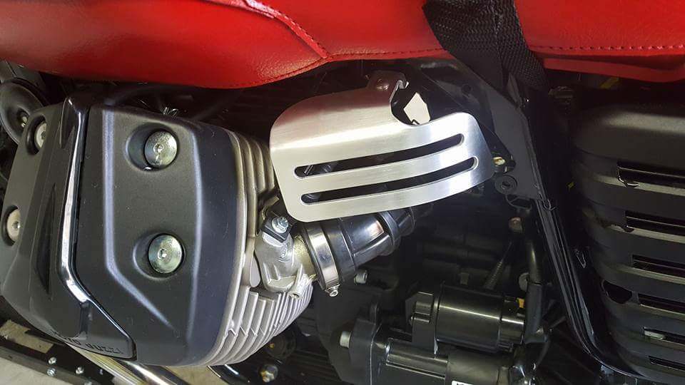

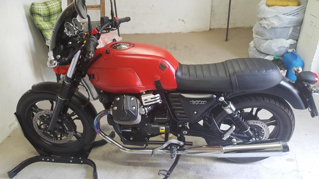

jensimaniac Posted April 30, 2018 Share Posted April 30, 2018 (edited) Hallo, Mir waren die seitlichen Abdeckungen der Einspritzanlage aus Plastik ein Dorn im Auge. Ich habe sie nun mit welchen aus Alu ersetzt. Das ist ne ganz schöne Pfriemelei, damit man den Tank nicht verkratzt. Edited April 30, 2018 by jensimaniac Quote Link to comment Share on other sites More sharing options...

jensimaniac Posted April 30, 2018 Author Share Posted April 30, 2018 (edited) Danke. Bin auch zufrieden. Dachte anfangs, es ist zu viel Bling Bling. Aber designmäßig passt die Abdeckung zu den Kühlrippen des Zylinders. Das Klebeband half dabei, den Tank abzukleben Edited April 30, 2018 by jensimaniac Quote Link to comment Share on other sites More sharing options...
V7due Posted April 30, 2018 Share Posted April 30, 2018 Hallo Jens Auf jeden Fall besser als die billigen orginal Plastikabdeckungen. Meine sind auch fort und gegen die von der Racer getauscht. Sehe ich das so richtig, die neue Aluabdeckung hält nur mit einer, der oberen Schraube, oder sieht man auf Deinen Photos nicht alles ? Ist das womöglich innenseitig irgendwie gegen unbeabsichtigtes Verdrehen geschützt ? mfg Jürgen Quote Link to comment Share on other sites More sharing options...
jensimaniac Posted April 30, 2018 Author Share Posted April 30, 2018 (edited) Hallo Jürgen, Das Teil wird mit nur 1 Schraube fixiert. An dem Teil der Abdeckung, wo die Schraube durchgeschoben wird, ist eine Führung die bewirkt, dass die Abdeckung im richtigen Winkel angeschraubt wird. Die Schraube ist unten mit einer Mutter gesichert, was die Montage sehr erleichtert, denn so dient der Imbus lediglich zum Fixieren der Schraube und man schützt somit den Tank vor Kratzern. Man kann ganz easy die Mutter von unten festschrauben indem man den Schraubenschlüssel durch den unteren Schlitz der Abdeckung führt. Im Rahmen verbleibt ein Schraubenloch, was mit einem Gummiteil innen verkleidet ist. Das Gummiteil bekomme ich aber nicht heraus. Evtl wird es mit der Zeit herausgerüttelt. Oder ich besorge eine schwarze Schraube und drehe sie einfach ohne Nutzen herein. Edited April 30, 2018 by jensimaniac Quote Link to comment Share on other sites More sharing options...
Antoine Brisbard Posted April 30, 2018 Share Posted April 30, 2018 Hi Jens, Habe am Samstag genau das gleiche gemacht. War eine schöne Friemelei. Richtig wäre es wahrscheinlich gewesen, den Tank anzuheben. War ich aber auch zu faul zu. Ich habe die Variante mit den Löchern genommen und die noch schwarz eloxieren lassen. Grüße Stephan Quote Link to comment Share on other sites More sharing options...
jensimaniac Posted April 30, 2018 Author Share Posted April 30, 2018 Hallo Stephan, Das sieht auch sehr chic aus. Und würde auch bei meiner rot/schwarz-Variante passen. Aber ich wollte, dass man die Dinger sieht. Kannst du mir was zu der Seitentasche erzählen, die man auf deinem Bild sieht? Wie hast du die befestigt? Quote Link to comment Share on other sites More sharing options...
Cthulhumat Posted April 30, 2018 Share Posted April 30, 2018 Hallo Jens, Das dürften die Seitendeckel von Baak aus Frankreich sein. Die bieten die flachen Seitendeckel der Racer mit einer Ledertasche kombiniert an. Sehr hübsch aber auch nicht billig. Viele Grüsse Sascha Quote Link to comment Share on other sites More sharing options...
V7due Posted April 30, 2018 Share Posted April 30, 2018 N"Abend Jens Aha, so ist das also gegen das Verdrehen gemacht. Den Gummiring sehe ich auf dem 4ten Photo. Probier mal Ballistolöl draufsprühen, und dann versuchen die äußere Fläche nach innen falten. Eigentlich sollte er dann so nach innen durchzudrücken sein. Diese Gummis sind nicht billig : 4,80 € pro Stck. Fürs übrig gebliebene Schraubenloch empfehle ich : Schraube von hinten anbringen, Hutmutter nach außen. Genauso nutzlos, sieht aber gefälliger aus. mfg Jürgen Quote Link to comment Share on other sites More sharing options...
Friedrich Posted April 30, 2018 Share Posted April 30, 2018 Hallo, ich weiß jetzt ehrlich gesagt nicht mehr, wie ich die alten Gummis rausgebracht habe, ist jetzt schon eine Weile her. Die Löcher habe ich jedenfalls mit Gummipropfen aus dem Baumarkt zugemacht. Das sieht dann so aus: Gruß Friedrich Quote Link to comment Share on other sites More sharing options...
jensimaniac Posted April 30, 2018 Author Share Posted April 30, 2018 Danke Friedrich für die Idee mit dem Pfropfen. Auf dem letzten Bild sieht man ganz gut die Führung, die ich erwähnte. Quote Link to comment Share on other sites More sharing options...
Antoine Brisbard Posted May 2, 2018 Share Posted May 2, 2018 Hi Jens, Sascha hat recht. Es ist die Tasche con BAAK. Die haben die Tasche auf dem Deckel der Racer befestigt. gibt es für rechts und links. https://www.baakmotocyclettes.com/en/home/143-leather-saddlebag-for-moto-guzzi-v7.html Die haben schöne Spielereien dort. Das Anbauen geht auch ohne große Schraubererfahrung. Das einzige, was nicht gleich gepaßt hat, waren die mit Leder bezogenen Griffe. Da mußte ich improvisieren. Grüße Stephan Quote Link to comment Share on other sites More sharing options...
