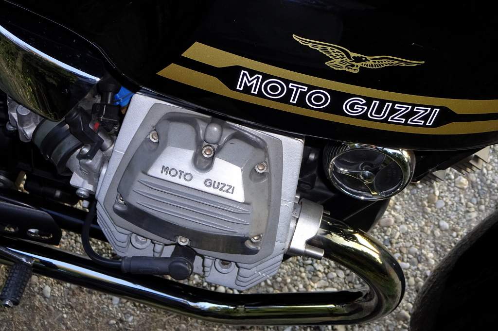

tee Posted March 19, 2018 Share Posted March 19, 2018 Hallo, ich habe einige Fotos im Netz gesehen wo einige V7 Classic (erste Serie) andere Ventildeckel montiert hatten. In diversen Auktionsportalen werden Ventildeckel der V35/V50/V65.... angeboten. Frage, passen die auch auf eine V7 Classic? Müssen diese eventuell bearbeitet werden? Oder gibt es andere Fakten zu beachten? Für Infos wäre ich sehr dankbar. Gruß Andreas Quote Link to comment Share on other sites More sharing options...

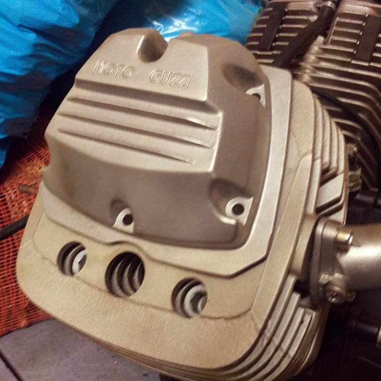

Guest rudio Posted March 19, 2018 Share Posted March 19, 2018 Ja, sie passen auf die 1. Serie der V7classic, ich habe das ausprobiert. Es muss nichts geändert werden. Der erste Motor stammt ja direkt von den V35 bis V75 ab. Sie passen sogar auf die neueren Zylinderköpfe. Da bleiben aber die Löcher für die äusseren Stehbolzen frei, was manchem wohl nicht gefällt. ciao Rudi Quote Link to comment Share on other sites More sharing options...
Breadfan Posted March 19, 2018 Share Posted March 19, 2018 Das sieht aus wie gewollt und nicht gekonnt das untere Bild...sorry. Quote Link to comment Share on other sites More sharing options...

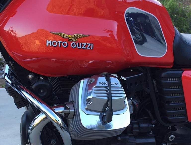

Guest rudio Posted March 19, 2018 Share Posted March 19, 2018 Sagte ich ja - gefällt nicht jedem. Irgendwer hat deshal eine Alu-Zwischenplatte erfunden: ciao Rudi Quote Link to comment Share on other sites More sharing options...
Breadfan Posted March 20, 2018 Share Posted March 20, 2018 Siehste und ich finde verändern um des verändernswillen irgendwie postpubertär, ich kauf mur ja ein Motorrad was mir grundlegend gefällt, gerade vim Design her,kleine optische Korrekturen sind natürlich ausgenommen. MEINE Meinung. Gruß Ingo Quote Link to comment Share on other sites More sharing options...

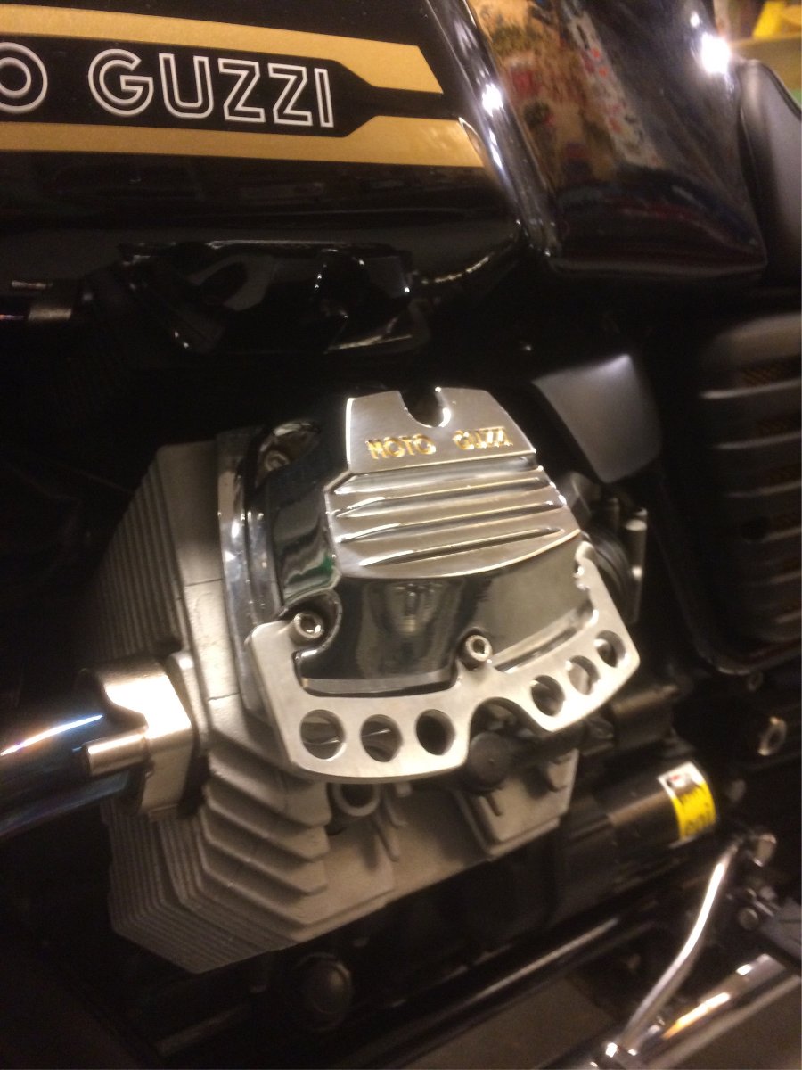

tee Posted March 27, 2018 Author Share Posted March 27, 2018 Muss ich eigentlich die (V7 Classic) Plastik Wärmestauabdeckungen der Ventildeckel (Show Elemente!?) haben? Andreas Quote Link to comment Share on other sites More sharing options...
tee Posted March 29, 2018 Author Share Posted March 29, 2018 Ich war heute wieder in der Garage, nee so bleibt das nicht Quote Link to comment Share on other sites More sharing options...
Loom Posted April 5, 2020 Share Posted April 5, 2020 Hallo Zusammen, ich habe eure Konversation verfolgt, da ich vor dem gleichen Problem stehe. Ich habe umgebaute V7 Stone auf der jetzt die alten Deckel drauf sind aber das Problem mit den unschönen Kühlrippen besteht. Kann mann diese eigentlich auch anschrägen wie bei diversen anderen Modellen? Es gibt zum Teil auch sehr schöne Bügel hierfür. Viele Grüße Quote Link to comment Share on other sites More sharing options...
tee Posted April 5, 2020 Author Share Posted April 5, 2020 Hallo, ob und wie man die Kühlrippen anschrägen kann entzieht sich meiner Kenntnis. Wiederum Kühlrippen haben ihren Zweck. Für weitgehend jede Guzzi gibt es sogenannte Head Guards. Auch für meine gezeigte Ventildeckelvariante. Diese sind gerade auf dem Postwege. Hier z. B. Varianten für die "kleinen Ventildeckel": https://www.ebay.de/itm/HEAD-GUARDS-PROTECTORS-LIGHTENED-MOTO-GUZZI-V35-V50-V65-V75-BRUSHED-ALUMINIUM/293293088825?hash=item4449a16039:g:JF4AAOSwXgxcL94F https://www.ebay.de/itm/CNC-ENGRAVED-ALUMINIUM-HEAD-GUARDS-PROTECTORS-MOTO-GUZZI-V35-V50-V65-V75/232810382222?hash=item363494838e:g:zjMAAOxy1klRbAZc https://www.ebay.de/itm/CNC-HEAD-GUARD-PROTECTORS-MOTO-GUZZI-V35-V50-V65-V75-POLISHED-PLAIN-NO-ENGRAVING/230866722508?hash=item35c0ba9ecc:g:Xe4AAMXQXZZRe2wd https://www.ebay.de/itm/ROUND-HOLE-BRUSHED-FINISHED-HEAD-GUARDS-PROTECTORS-MOTO-GUZZI-V35-V50-V65-V75/233503987231?hash=item365dec161f:g:qScAAOSwNSxVZFtF https://www.ebay.de/itm/CNC-ALUMINUM-HEAD-GUARD-PROTECTORS-WITH-CUT-OUTS-MOTO-GUZZI-V35-V50-V65-V75/233372548015?hash=item3656167baf:g:x9UAAOxy79VRc1nc Besten Gruß Andreas Quote Link to comment Share on other sites More sharing options...
Guest lozärn Posted April 21, 2020 Share Posted April 21, 2020 Hallo Andreas Bei meiner Lütten habe ich am Wochenende die originalen Deckel gegen frisch gestrahlte Ventildeckel einer V65 getauscht. Und Headguards habe ich angebracht. Die aber wiederum für die originalen Deckel gedacht waren und deshalb eine gerade Flucht haben und nicht der Rundung der V65-Deckel folgen. Eventuell kürze ich dann beim nächsten Ventile einstellen die mitgelieferten Hülsen. So sieht es sehr hochbeinig aus. Aber insgesamt gefällt mir das super. Gruess, Ingo Quote Link to comment Share on other sites More sharing options...
tee Posted April 21, 2020 Author Share Posted April 21, 2020 Hallo Ingo, ja, das hat was. Du hast Recht, die Montagehülsen stehen bei dir mächtig raus. Ich war heute auch am Werk. Die Headguards aus England sind ohne Verzögerungen angekommen. Die Farbgebung der Plastikabdeckungen habe ich von schwarz auf silber lackiert, entsprechend den ersten Pressefotos der V7 Classic. Andreas Quote Link to comment Share on other sites More sharing options...

tee Posted May 7, 2021 Author Share Posted May 7, 2021 Aktualisierung von meiner Seite: jetzt sind auch diese Ventildeckel drauf mit den "Head Guards" ohne Distanzhülsen. Andreas Quote Link to comment Share on other sites More sharing options...
