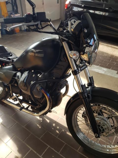

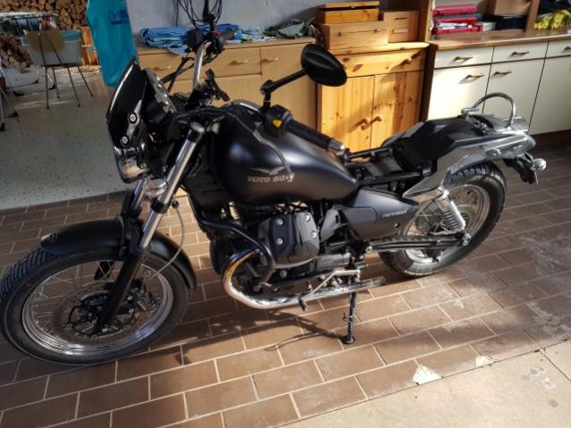

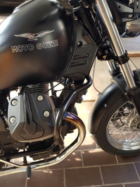

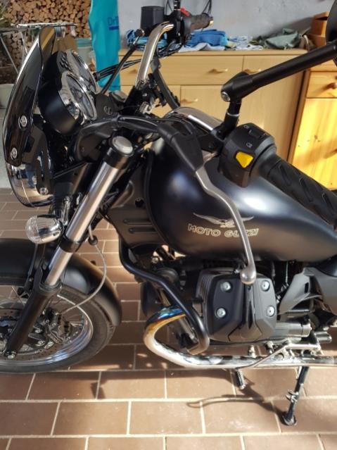

Hallo, ich hatte vor an meiner Nevada Sturzbügel zu montieren.
Da die Guzzi in schwarz ist, kamen die verchromten Hepco & Becker nicht in Frage.
Bei Ebay bin ich dann auf schwarze Sturzbügel der tschechischen Verkäufers 3rmoto gestoßen.
Dezente Sturzbügel für die V7 und in schwarz.
Also erst einmal geordert, preislich mit 135 EUR die Hälfte von Hepco & Becker.
Einige Probleme gab es bei der Montage doch.

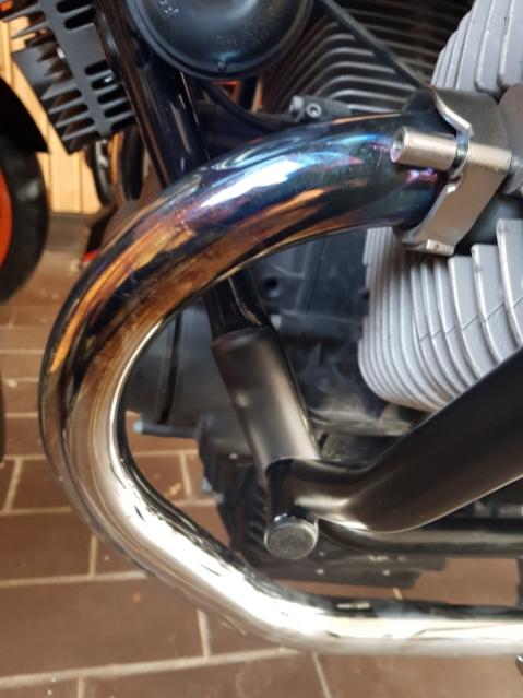

Zuerst einmal vertraue ich den mitgelieferten Schrauben nicht, Also aus meinem Fundus komplett alle aus VA.
Dann hat die Verschraubung der unteren Rahmenunterzüge eine schwarze Plastikabdeckung.
Die wollte ich nicht verloren geben.
Aber wie ein Loch an die passende Stelle bekommen um die Befestigungsschraube der Sturzbügel da durch zu bekommen.
Die Erleuchtung hatte ich nachts….. Mit Hilfe eines sogenannten Forstnerbohrers (ja, heißt so!!!!) in 25 mm konnte ich ein absolut kreisrundes Loch zu Durchführung des ganzen Sturzbügels hinbekommen.
Jetzt schaut es echt profimäßig aus.
Doch zurück zu dem Schrauben. Die beiliegenden M10 x 60 mm sind 20 mm zu lang gewesen. M10 x 40 mm reicht, ansonsten stößt die Schraube an den Motorblock. Das gibt Bruch…..
Aber nun sind sie fest.
Positiv: ein Abdeckblech für das obere Rahmendreieck war auch dabei. Ebenso Kunststoff-Abdeckkappen für die Schraubenlöcher unten.
Negativ: Nun wenn man genau hinschaut sind die beiden Sturzbügelbögen ungleichmäßig gebogen. Der Abstand Sturzbügel – Zylinder ist auf beiden Seiten unterschiedlich, aber wirklich nur minimal.
Ich musste es wirklich erst nachmessen.
Ach ja, und falls es emanden auffällt….. Die vorderen Fußrasten sind ab.
Da lasse ich mir eine Tieferlegung um 1 cm vom Schlosser meines Vertrauens anfertigen. Dann komm ich besser unter die Schaltung.
Bericht folgt.

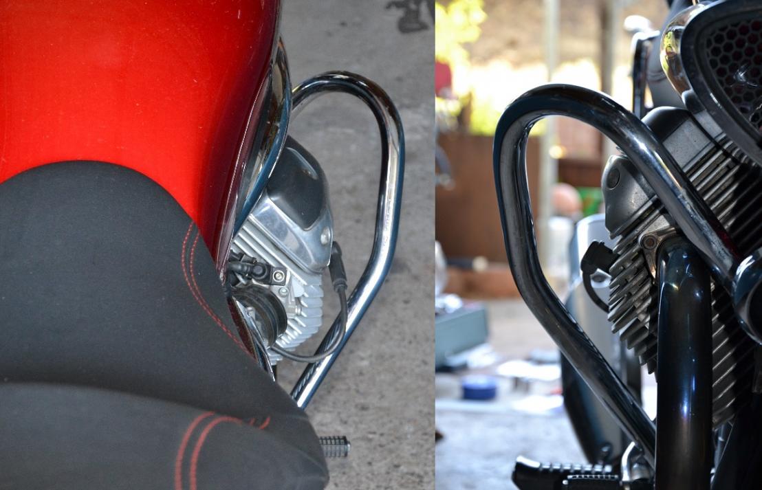

ich erlaube mir mal zwei Chromvarianten vorzustellen da ich durch deinen Beitrag überhaupt erst auf die Idee gekommen bin, das es noch andere Varianten als die von H & B gibt.
Das ist die von H & B. Die hatte ich bisher, war beim Kauf schon dran. Gefiel mir jetzt aber nicht mehr.
Das ist die Variante die ich jetzt gekauft habe. Bei HC-Motorradtechnik für etwas über 100 Euro bekommen. Viel dezenter und sieht auch stabieler aus.
