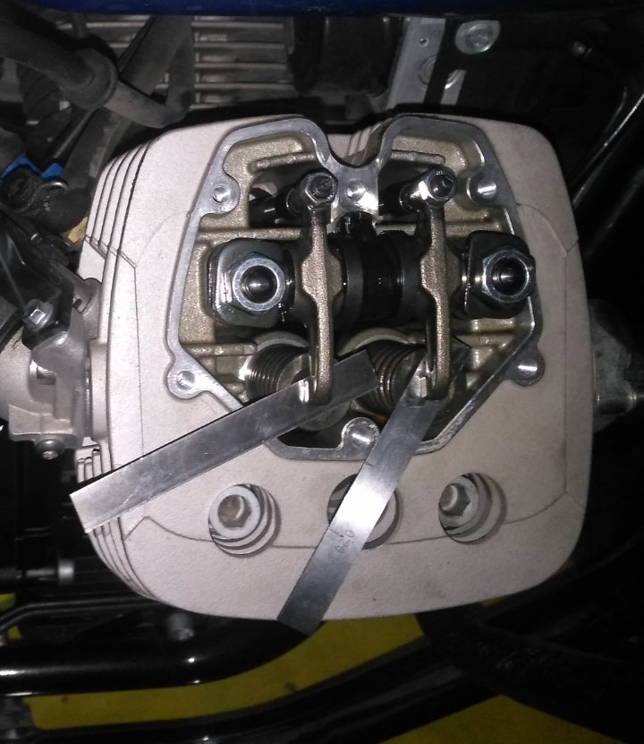

Harun_Antalya Posted June 3, 2020 Share Posted June 3, 2020 Wobei das bei Guzzi einfach ist.... Gibt's gute Videos auf YouTube, Mal nach "Guzzi Valve Adjustment" googeln. Tee hat im Forum ein howto gemacht. Das findest du hier. Es gibt mehrere Methoden, ich mach das so: Hinterrad aufbocken, höchsten Gang rein. Zylinderkopfdeckel ab, Zündkerzen raus. Strohhalm in das Kerzenloch bis auf den Kolben - der Strohhalm steigt und fällt je nach Kolbenstellung. Wichtig ist's, den richtigen der beiden oberen Totpunkte zu finden. Der richtige liegt zwischen Kompression und Arbeitstakt, also am 2.OT. 1.OT Ansaugen bis 1.UT 1.UT Verdichten bis 2.OT Zündung .. 2.OT Arbeiten bis 2.UT 2.UT Ausstoßen bis 1.OT Ob der Kolben im erste oder zweiten OT steht, erkennst du an den Ventilen. Kurz bevor der Kolben beim Ausstosstakt den 1. OT erreicht, öffnet das Einlassventil. Das Auslassventil schliesst kurz nach 1.OT. Damit ist der 1.OT identifiziert - also weiter zum nächsten OT... Ventile sind am 2. OT beide geschlossen, Kipphebel beweglich. Mit etwas Übung bekommst du schnell Gefühl dafür, wie der Kolben sich bewegt und wann er den OT erreicht. Der Strohhalm auf dem Kolben zeigt es dir optisch an - und wenn du ihn mit den Fingerspitzen berührst, fühlt man die Bewegung sehr gut. - immer am kalten Motor ! - niemals Gewalt ! Wenn der Zylinderkopfdeckel klebt, vorsichtig mit kleinem Holzstück vorne-hinten-vorne-hinten... Von unten vorsichtig vorsichtig leicht klopfen.... Nicht mit irgendwas hochhebeln ! - Zündkerzen nur mit Drehmomentschlüssel festziehen ! - so genau wie möglich arbeiten, aber : lieber etwas mehr Spiel an den Ventilen als zuwenig ! Aber schau zuerst mal auf den Link von Tee, der hat sich viel Mühe gegeben. Und : Mopedfahrer helfen Mopedfahrern. Wenn Du an deinem Moped selber schrauben willst, frag ob jemand mit Guzzi in deiner Nähe wohnt, der dir hilft. Kasten Bier überzeugt immer. Grüsse Harun Quote Link to comment Share on other sites More sharing options...
