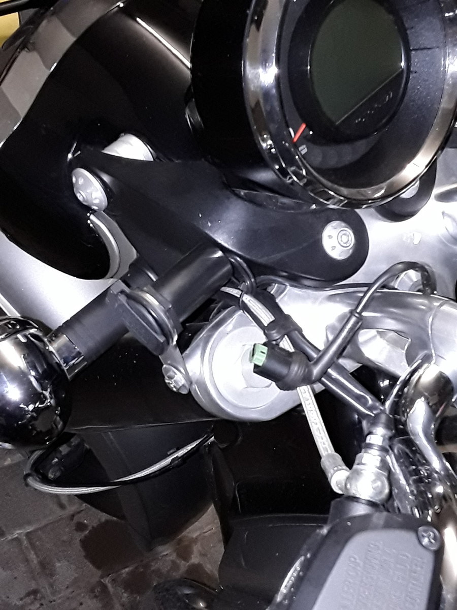

Hessencali Posted October 27, 2019 Share Posted October 27, 2019 Ich habe mir eine direkte USB Dose von der Batterie noch vorn geholt und seitlich mit Halterung an die vorhandene Bohrungen geschraubt damit hab ich dann bei der 1400 custom 2 Möglichkeiten denn der TomTom Stecker (grün) liegt auch noch. Hab den Tank leicht abgehoben und das Kabel darunter gezogen ging ganz gut.fliegende Sicherung dazwischen und gleich noch den Anschluss für ein ladeerhaltung Gerät mit auf die Batterien dabei geschraubt und fertig. TomTom Anschluss lag bei mir auch unter dem Tank. Quote Link to comment Share on other sites More sharing options...
Hessencali Posted October 27, 2019 Share Posted October 27, 2019 Zusätzlich hab ich noch die original USB Dose unter dem Sitz die kann man auch nehmen nur da ist der Stecker nicht so ganz billig ich hab günstig einen bekommen und somit dann 3x Strom für Handy Navi oder sonstiges Quote Link to comment Share on other sites More sharing options...
