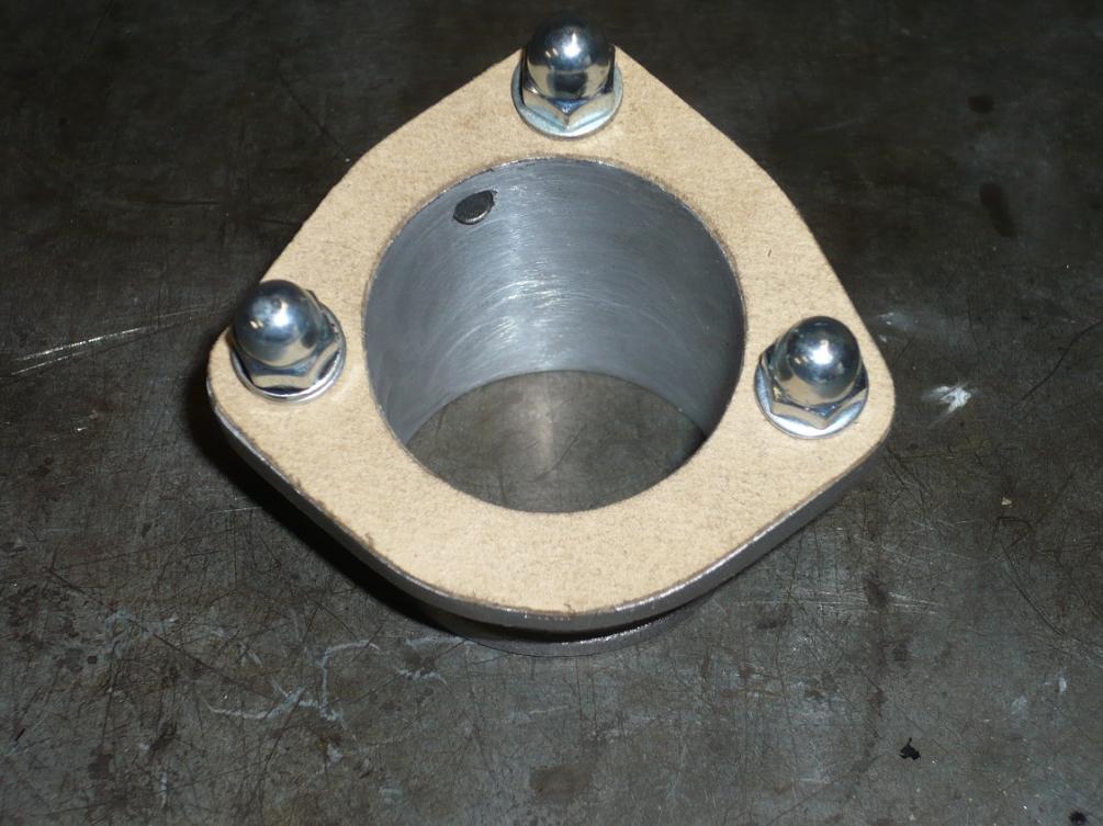

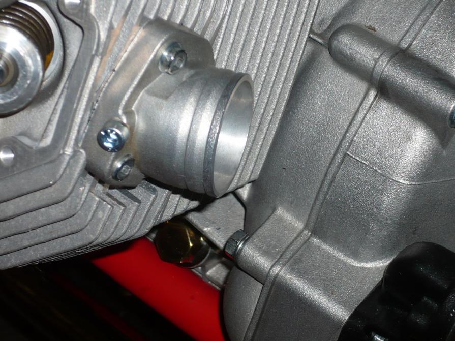

Guest franks Posted August 10, 2017 Share Posted August 10, 2017 Dichtung angefertigt, von Überständen befreit und Kanten mit Silberfarbe versehen. Anfang Motorzusammenbau. Gruß Frank Quote Link to comment Share on other sites More sharing options...

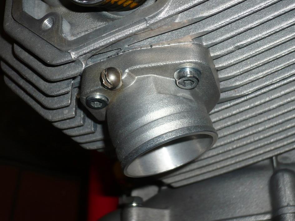

Guest franks Posted August 10, 2017 Share Posted August 10, 2017 (edited) Die Schlitzschraube wurde natürlich ersetzt. Gruß Frank Edited August 10, 2017 by franks Quote Link to comment Share on other sites More sharing options...

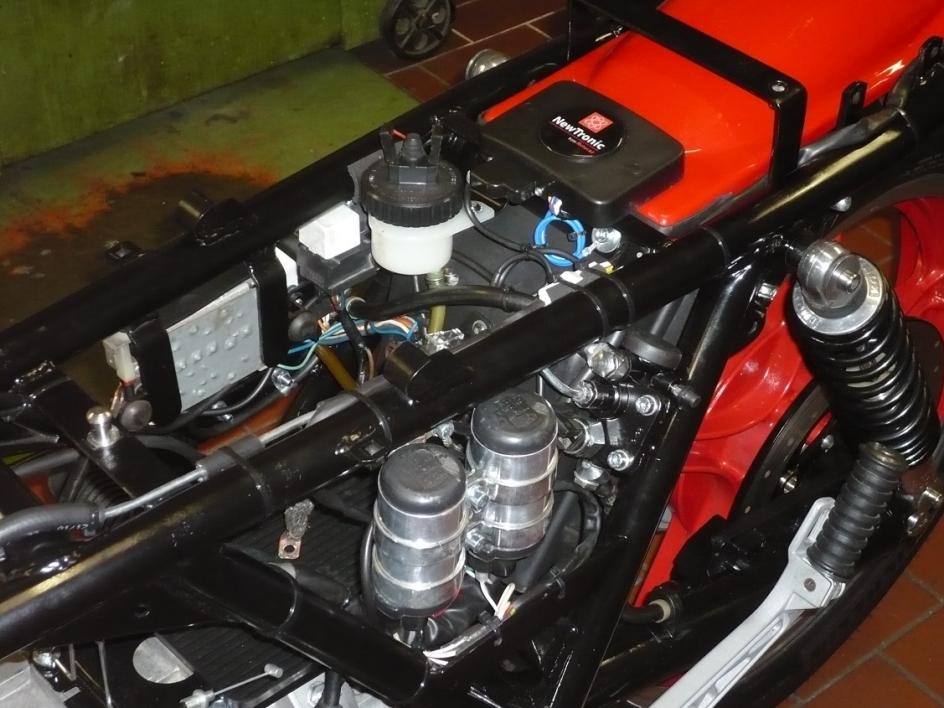

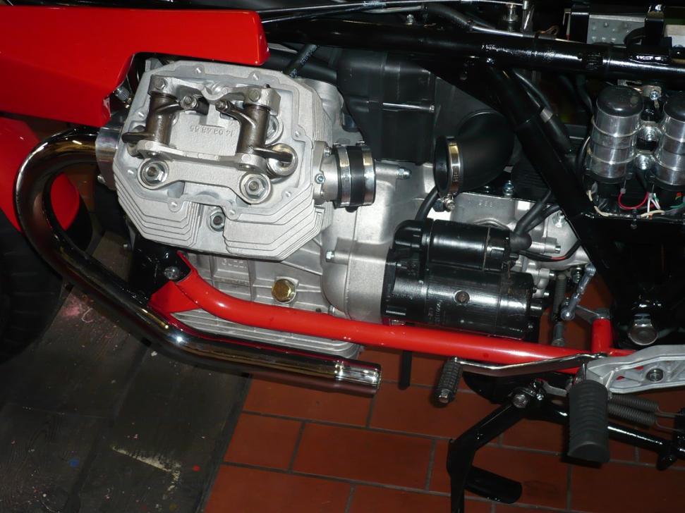

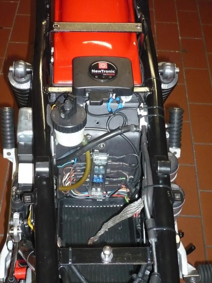

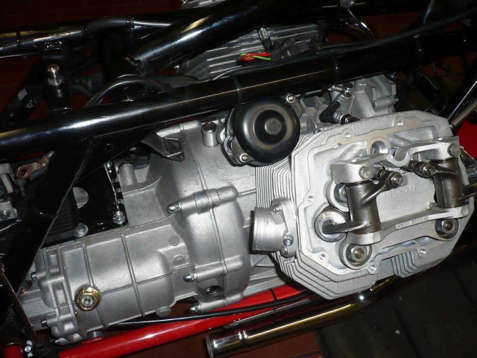

Guest franks Posted August 12, 2017 Share Posted August 12, 2017 Kipphebel, Verteiler, neue Zündanlage und div. Kleinkram verbaut, ebenso Ventile und Zündung voreingestellt. Gruß Frank Quote Link to comment Share on other sites More sharing options...

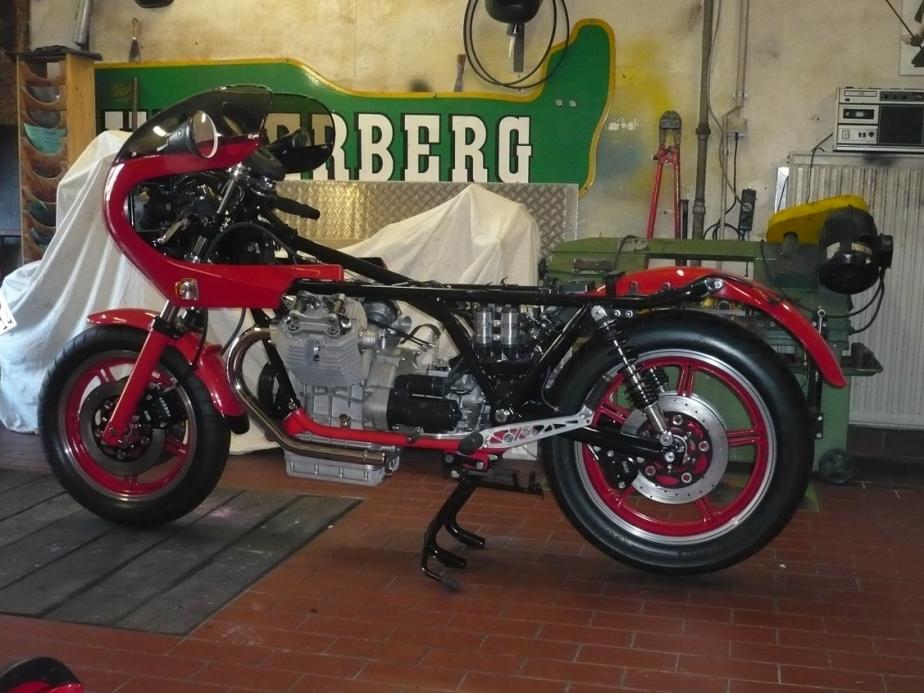

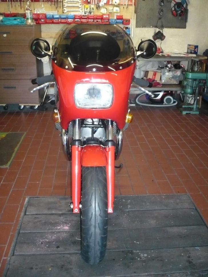

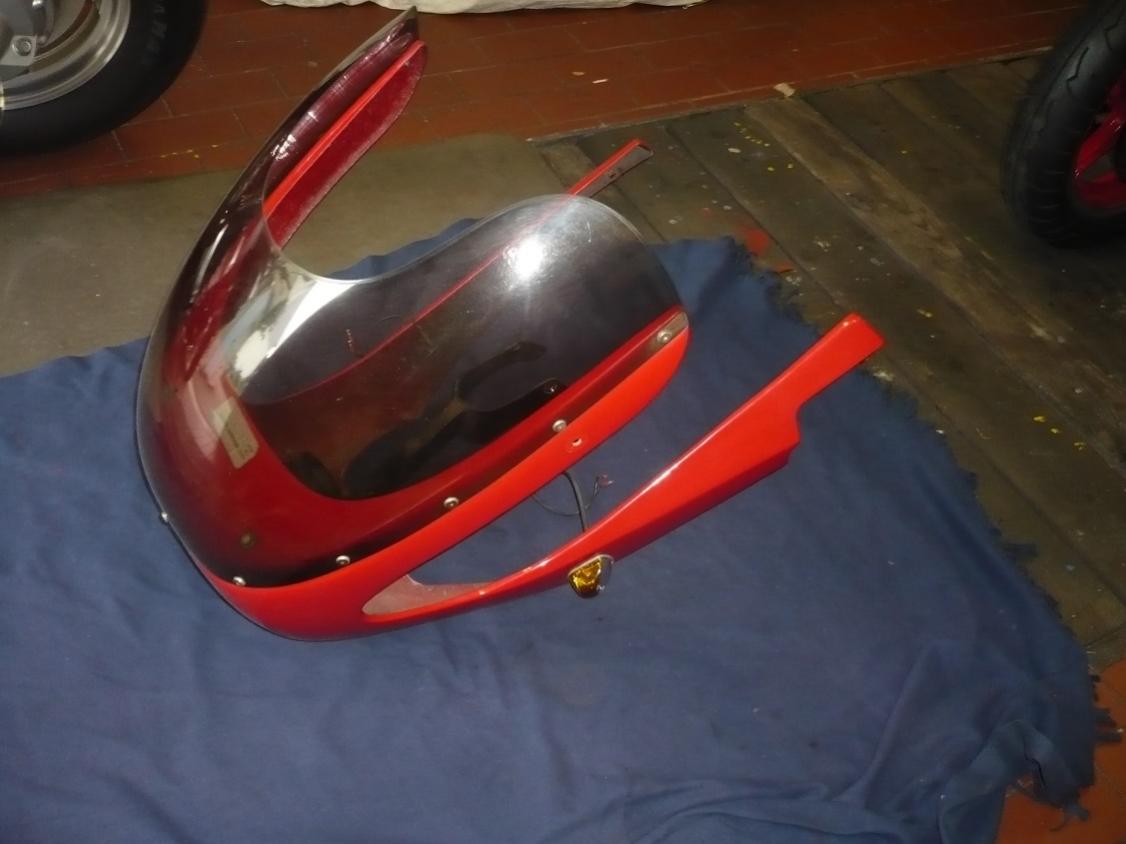

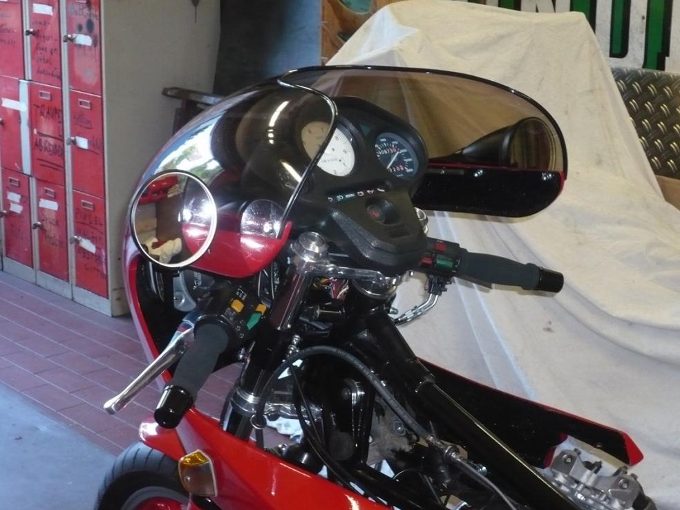

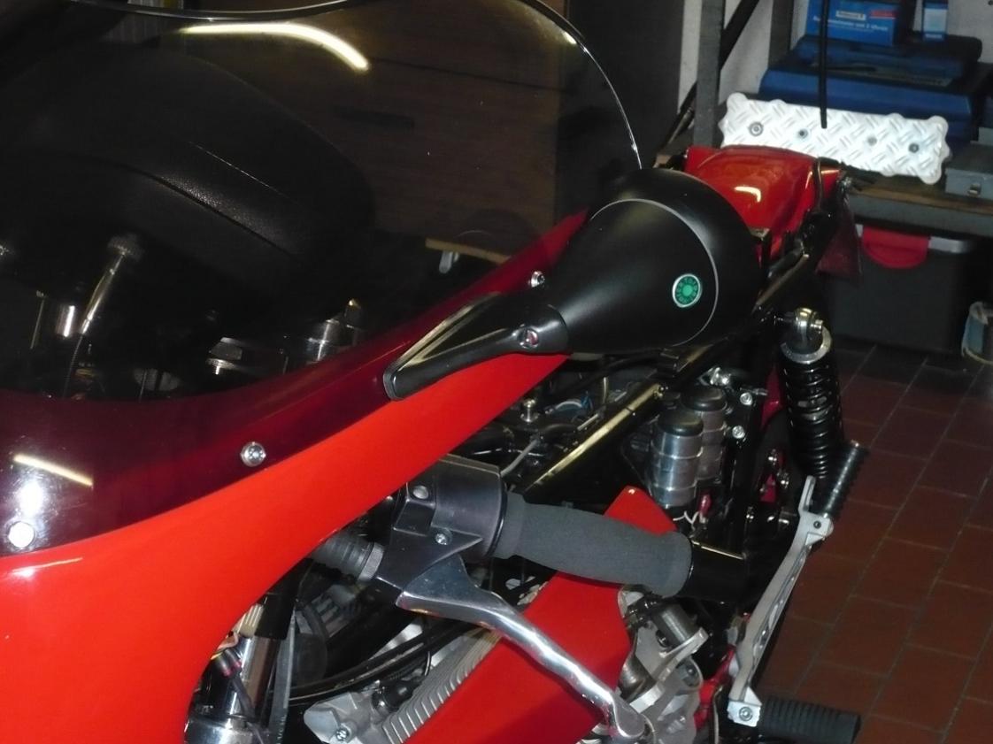

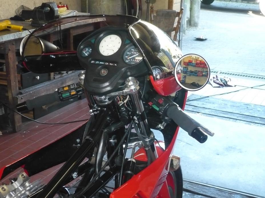

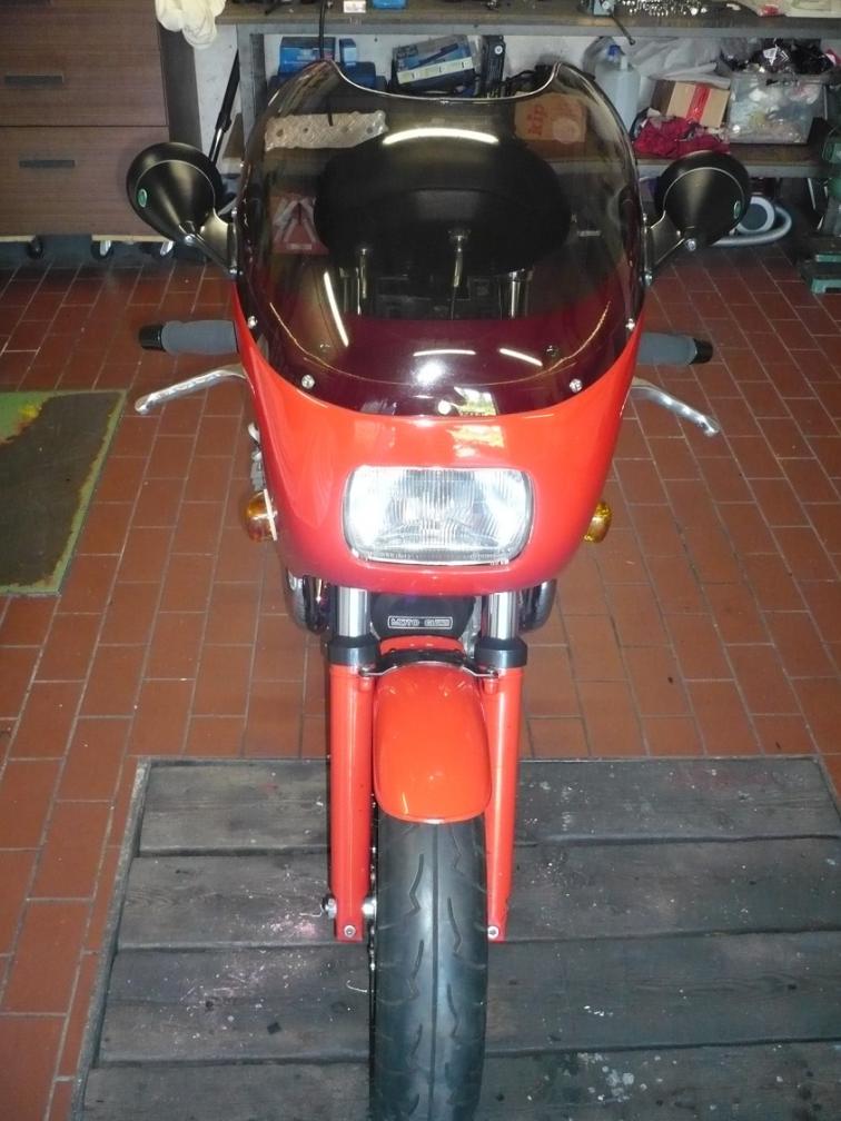

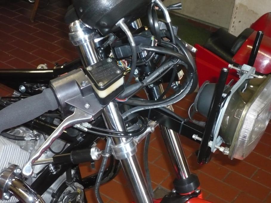

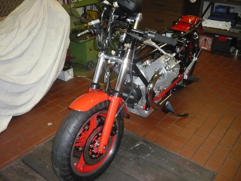

Guest franks Posted August 14, 2017 Share Posted August 14, 2017 Nach 2 Tagen Arbeit ist die Front wieder recht ansehnlich, zwei orig. "Talbot York Spiegel" ,im Wert von 350,- Euro, runden das Ganze ab. Gruß Frank Quote Link to comment Share on other sites More sharing options...
Guest franks Posted August 14, 2017 Share Posted August 14, 2017 Gruß Frank Quote Link to comment Share on other sites More sharing options...
Guest lozärn Posted August 15, 2017 Share Posted August 15, 2017 Wirklich beeindruckend! Sehr schöne Arbeit Gruess, Ingo Quote Link to comment Share on other sites More sharing options...

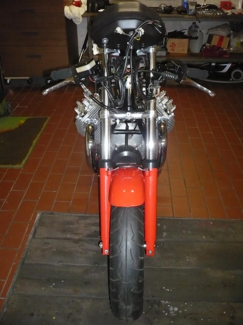

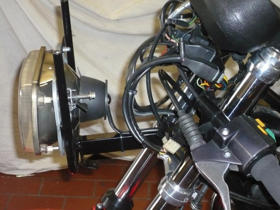

Guest franks Posted August 15, 2017 Share Posted August 15, 2017 Heute wurden die neuen Entlüftungsschläuche, nebst gescheiter Schellen, Luftfiltereinheit und weiterer Kleinkram verbaut. Sollte man als Gegensatz evtl. so wie sie sind einbauen. Gruß Frank Quote Link to comment Share on other sites More sharing options...
superfour Posted August 15, 2017 Share Posted August 15, 2017 Hi Frank, das ist bestimmt ein Scherz, oder? Die versifften Gaser an den perfekt aufbereiteten Rest zu flanschen, wäre ein Stilbruch, der zum Himmel schreit. Meine Meinung Viele Grüße, Rolf Quote Link to comment Share on other sites More sharing options...
Guest franks Posted August 16, 2017 Share Posted August 16, 2017 Aber ja. Gruß Frank Quote Link to comment Share on other sites More sharing options...

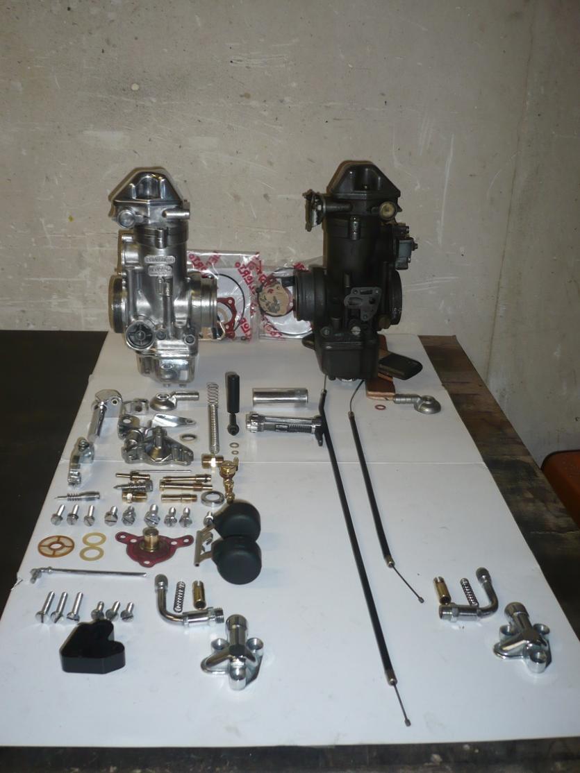

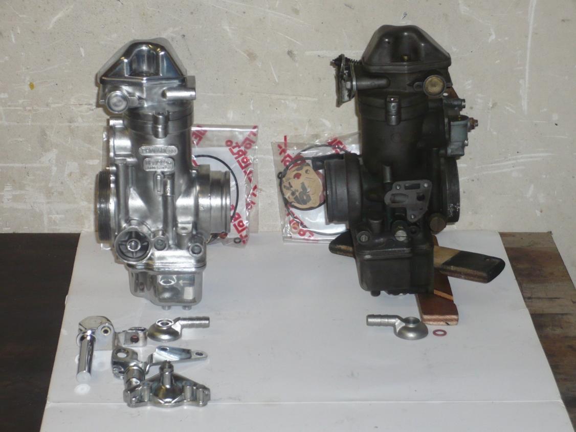

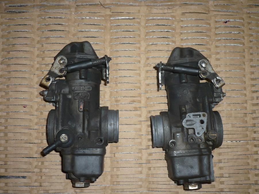

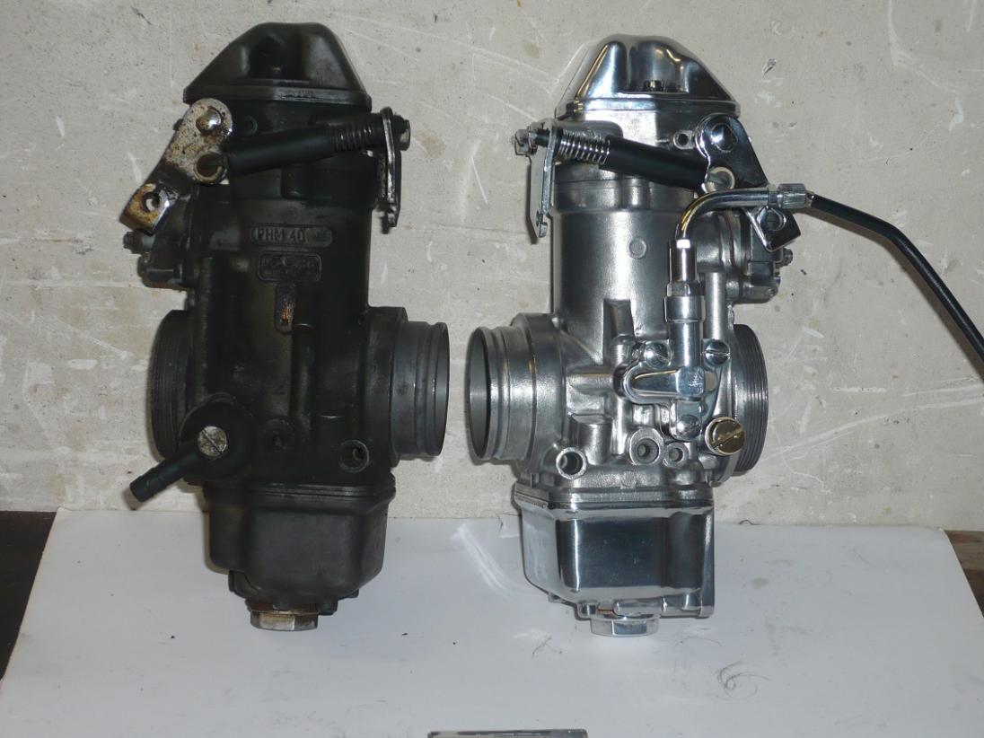

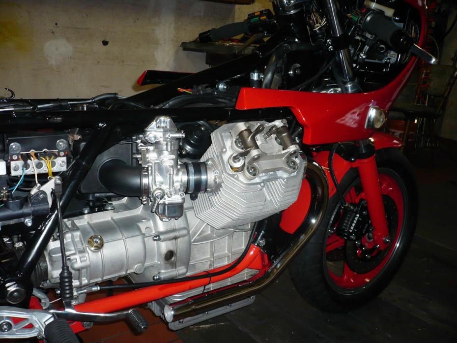

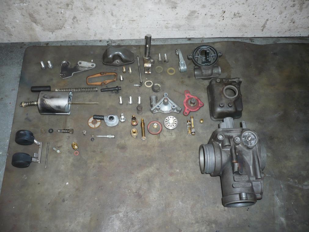

Guest franks Posted August 18, 2017 Share Posted August 18, 2017 Alle Teile des ersten Vergasers überarbeitet. Gruß Frank Quote Link to comment Share on other sites More sharing options...

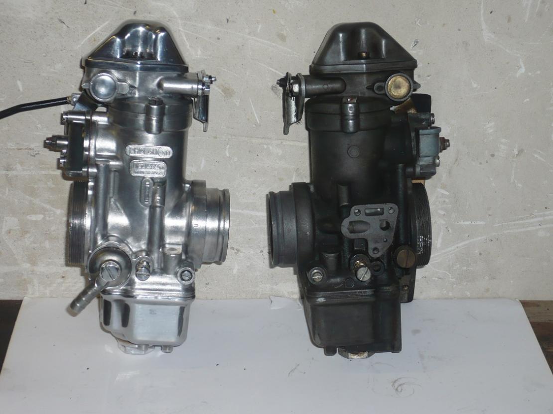

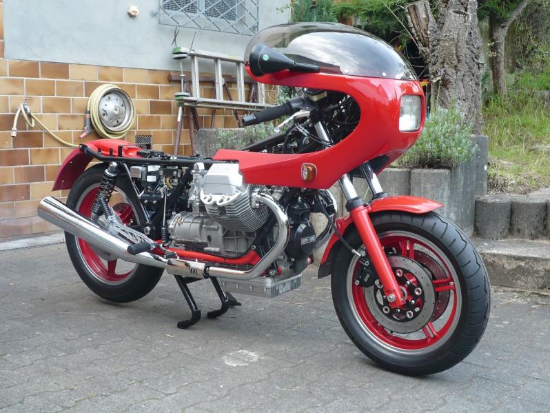

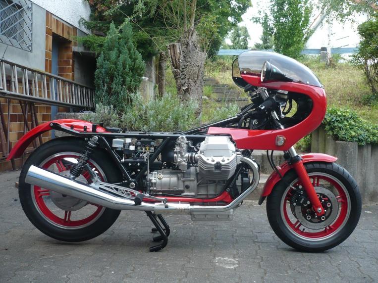

Guest franks Posted August 18, 2017 Share Posted August 18, 2017 Ist doch ein hübsches Kerlchen draus geworden. The place to be. Gruß Frank Quote Link to comment Share on other sites More sharing options...

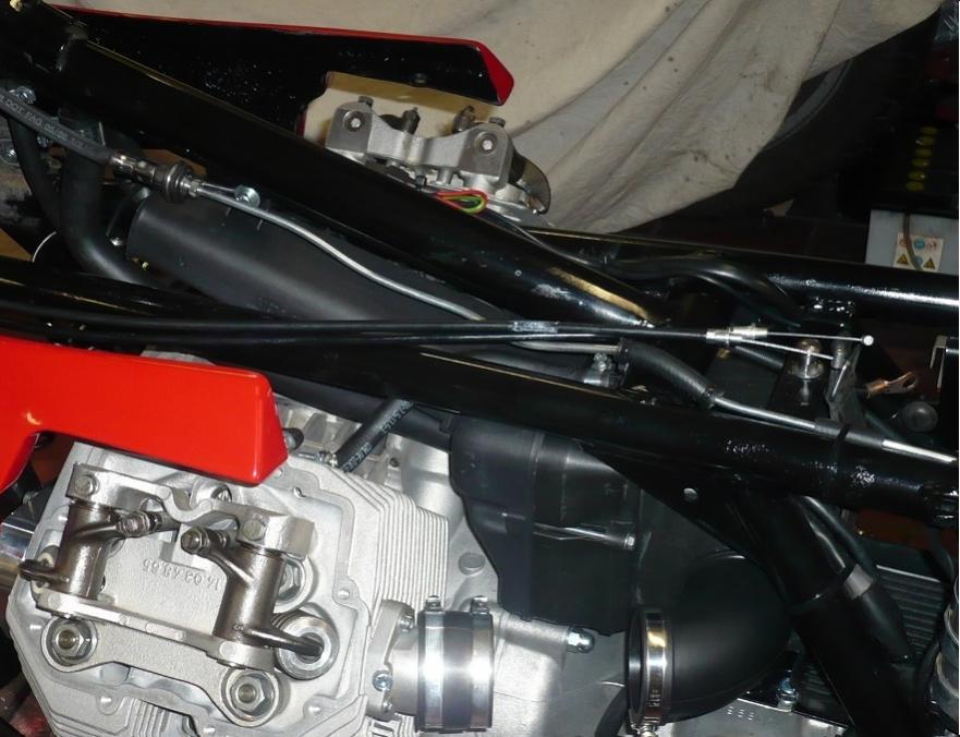

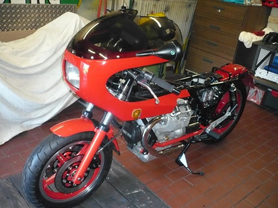

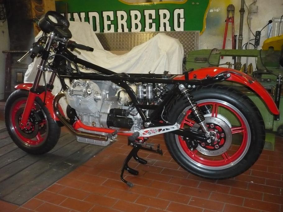

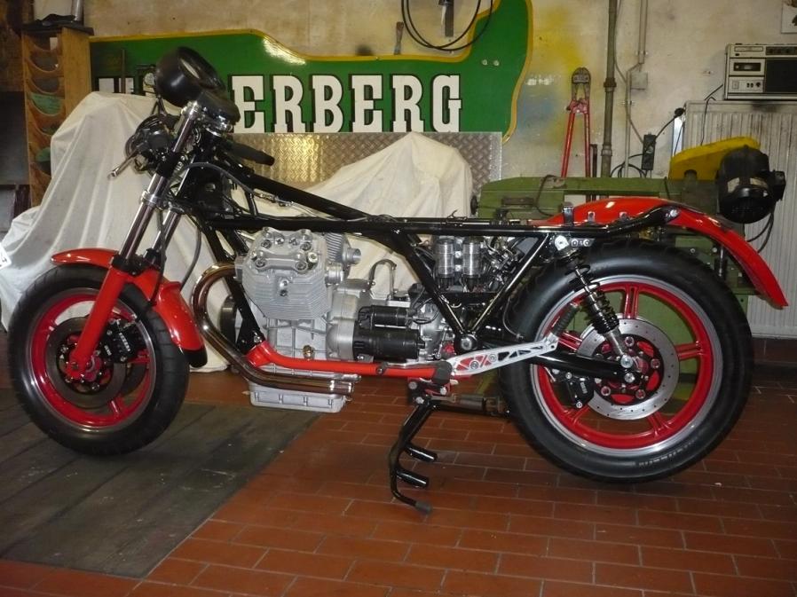

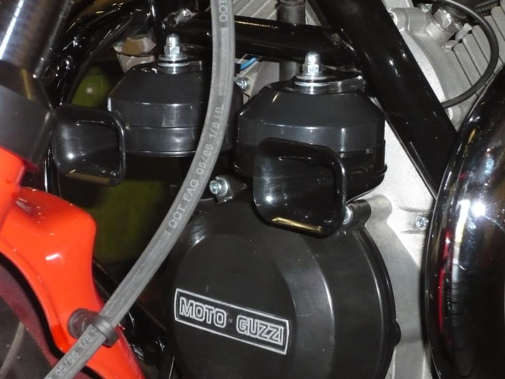

Guest franks Posted August 20, 2017 Share Posted August 20, 2017 Heute wurde der ganze Kleinkram erledigt, Gaszugaußenhüllen kürzen, da 12 cm freier Innenzug statt 9,5 wie bei der LM3 zur Vergaserbetätigung benötigt werden. Chokehalter mit Choke und Zügen montiert,usw.. Außerdem hat die kleine Italienerin ein paar große Plastikhupen montiert bekommen. Gruß Frank Quote Link to comment Share on other sites More sharing options...

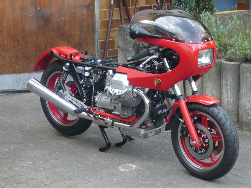

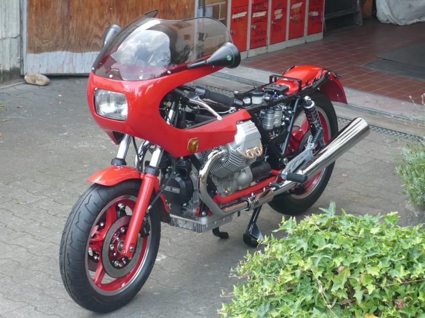

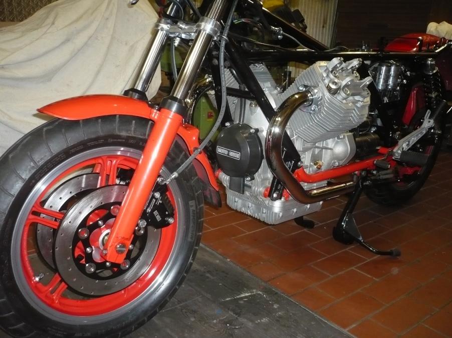

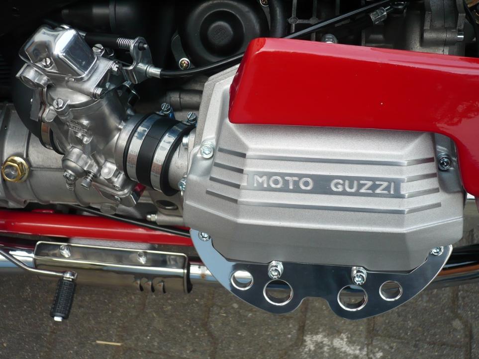

Guest franks Posted August 21, 2017 Share Posted August 21, 2017 Ventildeckel überarbeitet und montiert. Bei Tageslicht betrachtet, sieht man langsam was es werden soll. Gruß Frank Quote Link to comment Share on other sites More sharing options...
Guest franks Posted August 21, 2017 Share Posted August 21, 2017 Gruß Frank Quote Link to comment Share on other sites More sharing options...
jensimaniac Posted August 21, 2017 Share Posted August 21, 2017 Toll !! Gute Arbeit! Glückwunsch! Quote Link to comment Share on other sites More sharing options...
Guest Toni Posted August 22, 2017 Share Posted August 22, 2017 @ Frank, der Hammer, bin schwer beeindruckt! Grüße Toni Quote Link to comment Share on other sites More sharing options...
