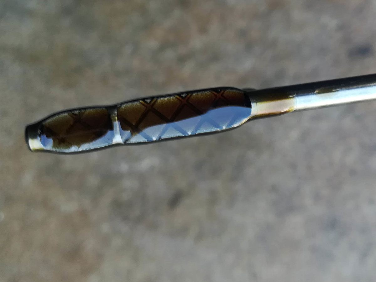

Foddo Posted April 21, 2019 Share Posted April 21, 2019 So, bei der letzten Ausfahrt habe ich das mit der Messung im kalten Zustand mal überprüft. Bei der "Kaltmessung" war ich erst mal sehr irritiert, weil der Ölstand deutlich über der max-Markierung lag. Mit einem schlechten Gefühl bin ich trotzdem losgefahren und habe vorschriftsmäßig (Handbuch) nach 15 km und 5 Minuten warten mit eingeschraubtem Messstab gemessen. Und zu meiner Überraschung war der Ölstand korrekt knapp an der oberen Markierung. Eine Erklärung habe ich dafür nicht, denn das Ölvolumen müsste ja im warmen Zustand deutlich größer sein als im kalten. Es müssen also noch andere Gründe für die im Handbuch geforderte Messmethode vorliegen. Die Unschärfe beim "Warm-Foto" bitte ich zu entschuldigen, man kann es ja trotzdem erkennen. Gruß Wolfgang Quote Link to comment Share on other sites More sharing options...
HEF-Guzzifahrer Posted April 21, 2019 Share Posted April 21, 2019 Irre ich mich, oder ist da deutlich zu viel Öl drin.... Laut Handbuch liegt der korrekte Ölstand an der Max-Markierung. Und die wäre doch die Verdickung in der Mitte des Messfeldes. Verdickung unten = Min Verdickung oben = Max Und wie schon gesagt: Warm gefahren, senkrecht stehend und Peilstab eingeschraubt. Quote Link to comment Share on other sites More sharing options...
Guest Starkbier Posted April 21, 2019 Share Posted April 21, 2019 Hallo, im warmen, gefahrenem Zustand ist das Öl an allen möglichen Stellen, Kanälen und Leitungen verteilt. Da muss der Ölstand niedriger als im abgetropften, kalten Zustand sein. Deinem Warm-Foto nach dürfte gern etwas weniger drin sein. Wenn aber in deinem Luftfilterkasten keine Überschwemmung ist... alles i.O. Bei mir sieht die Kaltmessung aus wie deine Warmmessung. Gruss Jochen Quote Link to comment Share on other sites More sharing options...
Foddo Posted April 22, 2019 Share Posted April 22, 2019 Vielleicht noch zur Ergänzung: Das oben von mir geschriebene gilt natürlich nur für die V7 III und nicht für die V7 II. @HEF-Guzzifahrer: Die Max-Markierung ist doch hoffentlich nicht der Strich in der Mitte des Peilstabs? Laut Handbuch ist das Maximum am oberen Ende des geriffelten Bereichs. Mal abgesehen davon befindet sich im Luftfilterkasten kein Öl, es müsste also passen. Was mich allgemein noch irritiert, ist der Umstand, dass nach dem Warmlaufen noch 5 Minuten gewartet werden soll. Denn wenn das warme (also ausgedehnte) Öl zurück in die Ölwanne läuft, dann müsste doch ein höherer Stand angezeigt werden, als im kalten Zustand. Nicht dass ich es jetzt nicht kapiert und akzeptiert hätte, wie ich messen muss, mir fehlt nur die passende und logische Erklärung dazu. Gruß Wolfgang Quote Link to comment Share on other sites More sharing options...

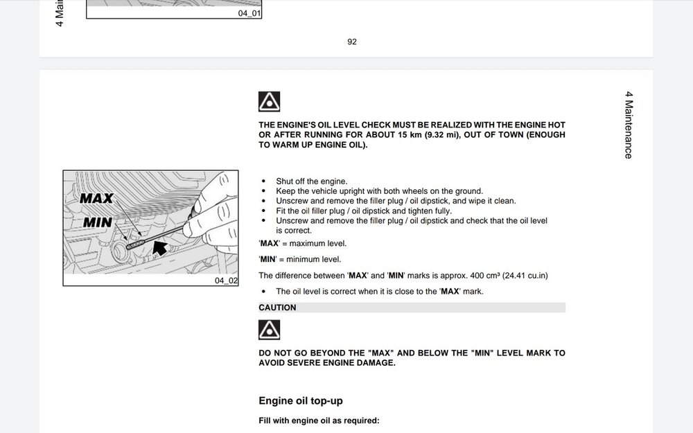

HEF-Guzzifahrer Posted April 22, 2019 Share Posted April 22, 2019 @Foddo Ich muss dich da enttäuschen. Meine Bedienungsanleitung und das Wekstatthandbuch beschreiben die mittlere Verdickung am Peilstab als MAX. Und Messung bei eingeschraubten Peilstab. Quote Link to comment Share on other sites More sharing options...

Foddo Posted April 27, 2019 Share Posted April 27, 2019 @superfour und HEF-Guzzifahrer: Ich kenne das auch von keinem anderen Motorrad, aber für die V7 III sagen sowohl das Handbuch wie auch das Werkstatthandbuch und auch der Händler dasselbe: Messung im warmen Zustand, 5 Minuten warten, Peilstab einschrauben. Und die min-Markierung ist ganz unten am Peilstab und die max-Markierung ganz oben am geriffelten Bereich des Peilstabs. Der Strich in der Mitte ist einfach nur in der Mitte und nichts weiter. Und der Unterschied zwischen min und max soll ca. 400 ml sein. Das Einzige, was ich daran nicht verstehe, ist weshalb die Kalt-Messung ein größeres Ölvolumen anzeigt als die Warm-Messung. Gruß Wolfgang Quote Link to comment Share on other sites More sharing options...
Gexx Posted May 17, 2020 Share Posted May 17, 2020 Hallo zusammen, ich möchte nicht noch mehr Verwirrung stiften , aber das Handbuch der V7 III zeigt den ersten Strich als Min-Markierung, nicht der untere Anfang des geriffelten Bereichs. Ich würde daher den Ölstand immer zwischen Strich und oberen Ende des geriffelten Bereiches halten Viele Grüße Robert Quote Link to comment Share on other sites More sharing options...
