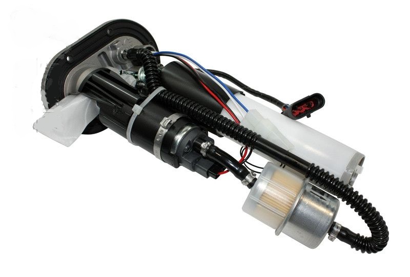

daniel Posted March 30, 2017 Author Share Posted March 30, 2017 Servus nochmal! Jetzt habe ich den Tank seit ein paar Tagen im Garten abmontiert liegen lassen. Siehe da, das Moped markiert nicht mehr sein Revier, jedoch habe ich heute beim Anheben des Tanks einen Tropfen sich lösen gesehen. In etwa über der Stelle, wo die Kabel ins Gehäuse reingehen (siehe Foto) Habt ihr eine Ahnung, ob die ganze Einheit neu muss oder ob man da was machen kann? Am Wochenende werde ich mal den Sprit ablassen und mal schauen. Grüße Daniel Quote Link to comment Share on other sites More sharing options...
850-T3 Posted March 31, 2017 Share Posted March 31, 2017 Äh,da ich mit den "neueren" Modellen nicht so vertraut bin, mal eine kurze Frage: Werden der Motor und die Ventildeckel über einen Schlauch zum Lufi entüftet? Das würde dann zumindest das Öl dort erklären. Allerdings sollte das dort nicht bleiben sondern mit verbrannt werden. Verschlissene Kolbenringe kann man bei 11.000km wohl ausschliessen. Zu hoher Ölstand (Ölnebelbildung)? Ventilspiel ok? Irgendwas mit der Einspritzung? Auf alle Fälle sollte die Maschine mal an die Boxen... Gruß Jan Quote Link to comment Share on other sites More sharing options...
Carcano Posted March 31, 2017 Share Posted March 31, 2017 Ein Tropfen halte ich beim Kriechvermögen von Sprit für unrealistisch. Das ist praktisch die Stromzufuhr deiner Benzinpumpe wo der Tropfen herkommt. Das Ding ist ein Teil. Um ganz sicher zu gehen und besser schlafen zu können schmeiß das Teil raus und kauf ein neues. Das Öl im Lufti scheint dir nicht so wichtig zu sein ? Carcano. Quote Link to comment Share on other sites More sharing options...
Carcano Posted March 31, 2017 Share Posted March 31, 2017 [ATTACH]7012 Carcano Quote Link to comment Share on other sites More sharing options...
daniel Posted March 31, 2017 Author Share Posted March 31, 2017 Habe heute Sprit abgelassen und alles auseinandergebaut. Nichts zu sehen, außer dass die Dichtung für meine Begriffe ganz schön dreckig war. Zwischen der Dichtung und der Metallplatte befanden sich ziemlich viele feine sandähnlich Körnchen. Wahrscheinlich brauche ich eine neue Dichtung, weil die alte irgendwie geweitet scheint - siehe Foto. Ist würde ich sagen vom Umfang her knapp 10mm zu weit... etwas seltsam. Öl im Lufti kommt schon noch dran, aber das ist definitiv nicht das Problem hier... Daniel Quote Link to comment Share on other sites More sharing options...
Carcano Posted March 31, 2017 Share Posted March 31, 2017 Wie wird eigentlich der Sprit angesaugt ? Die Pumpe hat ja eine extra Kammer. Wie kann man sich das vorstellen. Die Gummidichtung ist ja nicht für's Benzin abdichten da. Quote Link to comment Share on other sites More sharing options...
daniel Posted April 1, 2017 Author Share Posted April 1, 2017 Die ganze Einheit steht im Sprit. Ganz rechts im Bild (sieht man kaum) ist ein kleiner hellgrauer Filter - wie eine kleine Tüte auf dem Eingang der Pumpe. Dort wird angesaugt. Dann geht's über den Filter raus aus dem Tank. Quote Link to comment Share on other sites More sharing options...
Carcano Posted April 1, 2017 Share Posted April 1, 2017 Das hätte ich jetzt nicht gedacht das dieses komplette Teil im Sprit steht obwohl Benzin ja ziemlich aggressiv ist. Wahrscheinlich weil alle Kunststoffe aus Öl sind und die Stromkabel absolut dicht sind, sozusagen hightec . Quote Link to comment Share on other sites More sharing options...
