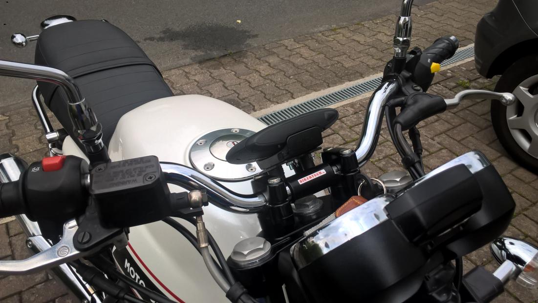

Exraudi Posted February 16, 2017 Share Posted February 16, 2017 Hab heute mal eine Position für das neu erworbene TT gesucht .Bin irgendwie nicht fündig geworden.Instrumente abgedeckt usw .Mittig zwischen den Klemmböcken fand ich am besten .Da habe ich die RAM Halterung nicht zwischen bekommen . Wie habt Ihr das gelöst Gruß Burghardt Quote Link to comment Share on other sites More sharing options...
agexx Posted February 16, 2017 Share Posted February 16, 2017 Hi, So habe ich das gelöst... Quote Link to comment Share on other sites More sharing options...
agexx Posted February 16, 2017 Share Posted February 16, 2017 (edited) Diese Lösung steht nicht so weit ab wie die original RAM Halterung. Etwas dezenter, vor allem wenn man die Navigation nicht nutzt. Leider nicht ganz billig, aber für mich nach langem suchen die beste Lösung für die V7. http://www.bikertech.de/cgi-bin/webshop/his-webshop.pl?f=NR&c=ZUMO-Set3&t=temartic Gruss Andreas Edited February 16, 2017 by agexx Quote Link to comment Share on other sites More sharing options...

Exraudi Posted February 17, 2017 Author Share Posted February 17, 2017 Hallo , Danke Euch für die schnellen Antworten.So knapp über den Lenker und mittig ,das gefällt mir gut . Man könnte auch eine Klemmschraube durch Kugelkopfschraube ersetzen. Andreas , die TT Aufnahme wird von hinten verschraubt , erschließt mir noch nicht wie das geht .Das Garmin kann von oben verschrauben . Burghardt Quote Link to comment Share on other sites More sharing options...

agexx Posted February 17, 2017 Share Posted February 17, 2017 (edited) Hi Burghardt, Schau dir mal das Teil beim Hersteller auf der Webseite an. Da siehst du die Konstruktion. Für deine Navihalter gibt es sicher eine Grundplatte mit den richtigen Bohrungen. Montageablauf: 1. Gummi Puffer von oben mit der Halteplatte verschrauben 2. Navihalterung von unten durch die Halteplatte verschrauben 3. Halteplatte mit Gummis von unten an der Lenkerschelle verschrauben Klar... Ansonsten kann man die auch leicht selbst machen da das Teil aus Kunststoff ist. Habe die Kabeleinführung auch selbst gebohrt. Gruss Andreas Edited February 17, 2017 by agexx Quote Link to comment Share on other sites More sharing options...

Exraudi Posted March 12, 2017 Author Share Posted March 12, 2017 (edited) @agexx Hallo Andreas , dank nochmal für Deinen Hinweis .Nach etwas längeren Wartezeit ist die Halterung jetzt geliefert.Für mich perfekte Position , alles am Cockpit läßt sich gut einsehen . Fragt sich nur noch ,wie die Halterung mit den Vibrationen klar kommt. Burghardt Edited March 12, 2017 by Exraudi Quote Link to comment Share on other sites More sharing options...
