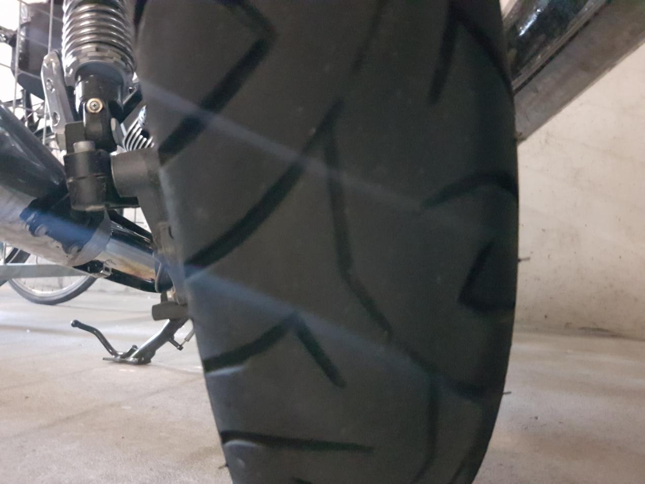

Hallo Leute,
ein kleiner Zwischenbericht zum Pirelli Scorpion Trail II (vo. als Diagonal- und hi. als Radialreifen ausgeführt):
2017.04.21 (Neumontage) bei 12.547km
Profil vorne Mitte 4,5mm
Profil hinten Mitte 8,0mm
2018.06.08 bei 16.562km
Profil vorne Mitte 3,9 - 4,0mm
Profil hinten Mitte 5,9 - 6,0mm - auch noch im Flankenbereich
Messart: ohne Berücksichtigung einer Verschleißmarke
Gefahrene Strecken rund 4.000km, davon mind. 1.500km BAB, Rest Ortsgebiete und Landstraßen.
Der Verschleiß von rund 2mm hi. lässt auf eine Gesamtlaufleistung von mindestens 8 - 9000km schließen.
Mein üblicher Fahrstil: keine harte Beschleunigung aus dem Stand, immer erst wenn das Moped schon gut in Schwung ist, vorwiegend aus Schräglagen heraus, keine extrem harten Bremsmanöver, alles in allem ein eher runder Fahrstil. Dauertempo auf der BAB max. 120km/h weil höhere Geschwindigkeit auf Dauer sehr mühsam ist, auf Landstraßen je nach Beschaffenheit kurzfristig auch so schnell und mehr, ausgenommen enge Waldstraßen - eh logisch!
Mit diesem Reifensatz bisher nur eine einzige Ausfahrt mit Sozia über ca. 130km gefahren.
Vor dem Satz Scorpion:
2x hinten Sport Demon und 1x vorne. Mit dem Spot Demon war bei Solofahrten ab. ca. 110km/h immer ein leichtes Rühren in langgezogenen Kurven um die Längsachse zu bemerken, welches sich bis zur Höchstgeschwindigkeit bei rund 160km/h stetig bis zu leichtem bis mittlerem Pendeln aufbaute, welches aber nie wirklich beängstigend wurde. Das Pendeln trat ab ca. 140-150km/h auch auf Geraden sehr deutlich auf. Hingegen mit Sozia (mit und ohne Packtaschen) gab es erstaunlicherweise keinerlei Fahrwerksunruhen.
Mit dem Scorpion Trail II waren diese unschönen Eigenschaften anfangs nicht zu bemerken; die V7 lief sehr unauffällig neutral in allen Kurven, Beschleunigungsphasen, Geraden und nahezu allen Geschwindigkeitsbereichen; bei rund 160km/h war ein leichtes Rühren feststellbar.
Auf der unlängst stattgefundenen Fahrt zum Thüringer Treffen gab es einen regelrechten Dämpfer und ich bin richtig erschrocken, als die V7 mit zunehmender Geschwindigkeit bei ca. 150km/h auf der Geraden unerwartet richtig stark zu pendeln begonnen hat; die Reifen hatten zu diesem Zeitpunkt ca. 2.000km Fahrleistung, also noch ein fast neuwertiges Profil. Mein Entschluss noch mehr zu beschleunigen brachte keinen Erfolg, im Gegenteil - die Sache wurde richtig beängstigend. Also wieder sachte runter mit dem Tempo und bei ca. 130km/h war wieder Ruhe im Fahrwerk. Ich dachte zuerst an eine verkrampfte Lenkerhaltung und Seitenwind etc. und machte einen weiteren Versuch mit dem Ergebnis, dass das Pendeln wieder sehr stark einsetzte. Nachdem der Reifendruck selbstverständlich geprüft und ok war, war ich etwas ratlos und irritiert.
Die Beladung war derart: Tankrucksack (voll), Reisetasche Ortlieb 33Liter ebenfalls voll mit ca. 10kg quer über den Soziussitz, kleine Hecktasche am Gepäckträger (ca. 5Liter Fassungsvermögen, voll mit Regenzeug).
Jeder weiterer Überholvorgang war ab diesem Zeitpunkt eine etwas durchwachsene Angelegenheit, wobei ich Geschwindigkeiten über 140km/h tunlichst vermied.
Möglicherweise hängt das Pendeln mit dem neuen Dart-Flyscreen und meinem geringen Gewicht zusammen; vorher war das etwas höhere und breitere Original-Guzzischild montiert. Oder auch mit der Kombi Diagonal & Radial??? Dagegen spricht aber das problemlose Fahrverhalten vor der Fahrt nach Thüringen. Überdies ist dies die Serienbestückung der Ducati Multistrada und wird mittlerweile auch bei BMW-Modellen montiert (XR 1000 und GS), alles Motorräder mit sehr hohem Drehmoment, rund 125 - 150 PS und wesentlich höherer Bauart als die V7 (bezogen auf Windempfindlichkeit bei wirklich hohen Reisegeschwindigkeiten ab 160km/h). Allerdings wird hier meines Wissens nach nur Radial montiert.
Vor der Rückfahrt von Thüringen wurde der Druck in den Reifen etwas erhöht: vo. 2,6bar und hi. 2,8bar (Hinfahrt vo. 2,5bar und hi. 2,6bar). Leider waren die Reifen wegen der Fahrt zur Tankstelle schon etwas warm, was eine genaue Kaltmessung nicht mehr ermöglichte. Ein Versuch auf der BAB ergab eine leichte Besserung der Art, dass das Pendeln nicht mehr so heftig auftrat. Übrigens wird grundsätzlich mit einem Messgerät von FLAG gemessen, welches ich auch immer mitführe.
Ich habe mit Oli (V7) darüber gesprochen, weil er im Gegensatz zu mir sehr schnell unterwegs war und bei ihm keine Unruhen - auch bei Höchstgeschwindigkeit, aufgetreten sind.
Es steht jetzt noch eine penible Prüfung von der Lenkkopf- und Schwingenlagerung an, denn an Gabel und den Federbeinen konnte ich keinen Fehler finden.
Ansonsten hat sich dieser Reifen bisher bei allen Temperatur-, Wetter- und Straßenverhältnissen als äußerst unproblematisch und verlässlich erwiesen, weshalb ich von diesen Reifen uneingeschränkt überzeugt bin; es sei denn es stellt sich heraus, dass dieses Pendeln wirklich auf die Reifen zurückzuführen ist! Ich halte euch auf dem Laufenden.
