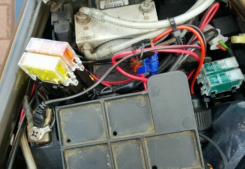

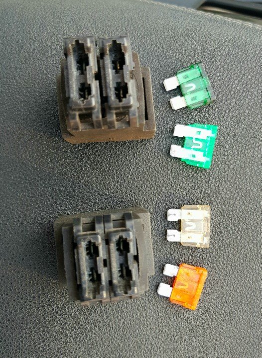

Hallo an alle Breva Freunde,
Ich habe in den letzten Wochen noch eine Erfahrung gemacht die ich nochmal an dieser Stelle ergänzend zum alten Beitrag weitergeben möchte.
1) Die Erfahrungen mit den beiden 30A Hauptsicheringen haben mich zur Erneuerung beider Steckverbindungen incl. der Sicherungen im Maxi Format geführt. Das Maxi Format hat breitere Kontakte und ist damit weniger anfällig. Die Ladespannung bei laufendem Motor ist danach nochmal leicht angestiegen, an der Batterie 14,4V im Display sehe ich 14,1. Die Ladung meiner Batterie in der Fahrt ist nun tadellos.
2) Als Ergänzung zu den beiden Hauptsicherungen von Ladekreis und Start und Grundfunktionen (2x30 A) habe ich nun auch die beiden Hauptsicherungen des ABS Systems (25A und 40A). Alle vier Steckplätze sind gleicher Qualität. Die Sicherungen zeigen Oberflächen Veränderungen und nur lokale Kontaktflächen. Habe ein Bild beigefügt. Der Anlass auch die 40er und 25er Steckplätze zu erneuern war ein Startproblem bei Hitze nach einer Pause. Die Maschine liess sich wieder Starten nachdem ich die beiden Sicherungen von den Ablagerungen gereinigt hatte. Ich habe daraufhin auch hier nun Maxi Sicherungen verbaut, deren Aufnahme eine viel bessere Kontaktierung ermöglicht. Ggg gibt es aber auch bessere Stecker für die Standardgrösse.  Bei der Tour danach sprang die Maschine bei Wärme deutlich leichter an.
3) Neben den bekannten Startproblemen hatte ich auch ein Problem mit dem Ausfall des Display im Instrument.  Hatte mir vor Jahren einen gebrauchten Ersatz über Ebay besorgt. Als bei dem Instrument auch erste Ausfälle im Display zu sehen waren, habe ich beide Instrumente demontiert und versucht zu klären ob es an der Display Steckverbindung auf der Platine liegt. Dabei habe ich mehrmals den Stecker der Instrument Platine mit dem Stecker am Motorrad verbunden. Bei dem alten Instrument könnte ich das Display wieder lesen, aber es war auch ein Wackelkontakt irgendwo im Bereich der Platine erkennbar. Bei dem zweiten Instrument war die Situation stabil ok. Ich habe also das zweite Instrument wieder zusammen gebaut und an die Breva gebaut. Danach hatte ich nicht nur ein wieder stabiles Display sondern auch eine Breva die ohne Klack nach kurzem pressen des Startknopfes ansprang. Da das Instrument ja eine Prüfung der Spannung beim Start durchführt, ist es mindestens wahrscheinlich dass die Kontakte am mehrpoligen Stecker durch meine Versuchsreihe gereinigt wurden und der Verlust dort reduziert wurde. Wie auch immer das Startverhalten ist nun wie ich es am Anfang kannte. Kurzes pressen des Starter und sie springt an, kalt und warm.
Die Linke zum Gruß ...
Thomas
