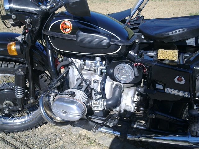

holger333 Posted Sunday at 05:03 PM Share Posted Sunday at 05:03 PM so sehen alle meine Motoren aus: Quote Link to comment Share on other sites More sharing options...

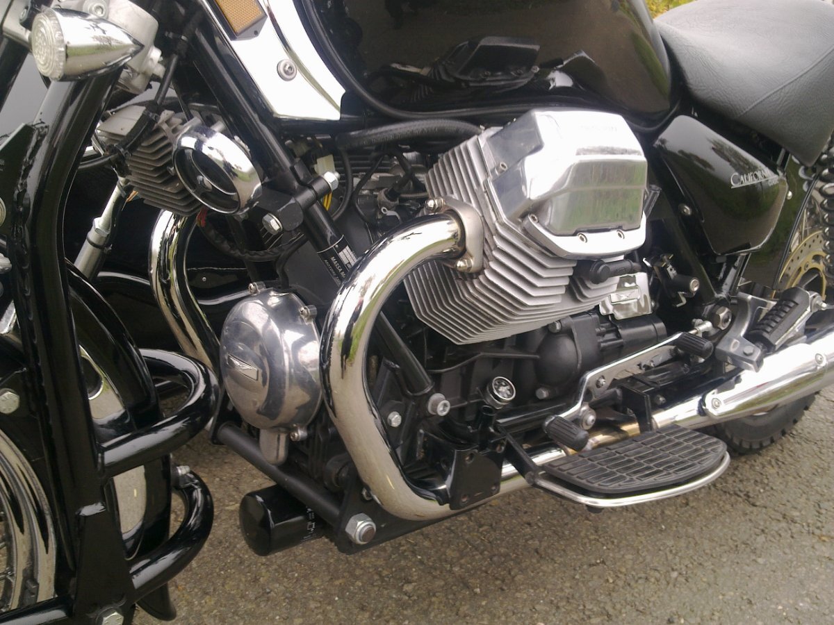

tee Posted Sunday at 07:52 PM Share Posted Sunday at 07:52 PM vor 2 Stunden schrieb Guggl: Warum muss die alte XS als positives Beispiel jetzt mit Öldichtigkeit protzen ? Die Japaner können das halt .😊 PS: Beim Schrauben würde ich mir die CD von Neil Young " Rust never sleeps " auflegen, das beruhigt.... Protzen - Es geht um die miserabele und stümperhafte Verschraubung des Krümmers. Wie gezeigt, ist die Qualität der Verschraubung der Moto Guzzi V7 Classic noch den normalen Bedarf der üblichen Fahrweise gebrauchsfähig - und des "neuen" gezeigten Modells entsprechend misrerabel. Das Beispiel, XS650 zeigt, wie es für Maschnen des damaligen Alltags und nicht nur zur Eisdiele üblich war. Für mich stellt sich die Frage, ob ein gebrauchtes Motorrad, Moto Guzzi, wie abgebildelt den "normalen" Anforderungen" entspricht! Und der gemeinte Vorschlag ist für Allwetterfahrer. Schönen Sonntag noch! 1 Quote Link to comment Share on other sites More sharing options...

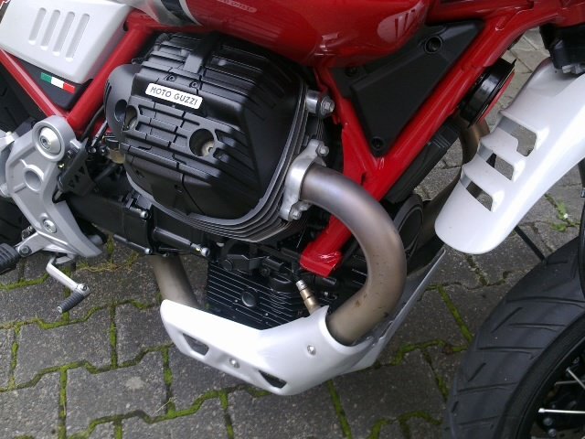

Centenario_DD Posted Monday at 06:46 AM Share Posted Monday at 06:46 AM (edited) Der Zustand dieser Krümmerschrauben ist wirklich bemitleidenswert 😶🌫️ Dennoch schön zu sehen, dass deine ganzjährig bewegt wird, unabhängig vom Wetter 💪 Aber generell ist die Qualität der Krümmeranlage wirklich enttäuschend (auch bei meiner) 🙈 Daher hadere ich schon eine Weile mit mir, die gesamte Anlage zu wechseln 🤤 https://www.reversomoto.com/en/prodotto/full-exhaust-system-rvrs-x-mass-moto-guzzi-v7-850/ (jemand Interesse an gut eingefahrenen Mitral ESD? 🤣) Edited Monday at 06:49 AM by Centenario_DD Ergänzung 2 Quote Link to comment Share on other sites More sharing options...
