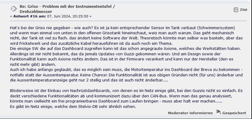

GreyGyr Posted March 23 Author Share Posted March 23 Moin ja hatte ich auch schon im GrisoGhetto gelesen, schieb das immer, weil "nicht so schlimm", Funktionen sind auch da. Amigaharry hat mir im roten Forum geantwortet, auch die Möglichkeiten aufgezeigt. Kurz Zusammen gefasst, geht so gut wie nix. Hoffe Amigaharry nimmt mir das nicht übel, häng das einfach mal mit dran. Vielleicht mal über den Winter, da könnt ich mich dann mit diesen kleinen Unzulänglichkeiten beschäftigen. Grüße aus den Buckeln Reiner Quote Link to comment Share on other sites More sharing options...
GreyGyr Posted March 23 Author Share Posted March 23 August 2024 Moin Holger, Entschuldigung für die späte Rückmeldung, die Nachrichten tauchen immer noch nicht bei mir in den Emails auf, ich mich auch die vergangenen Monate mit anderen Dingen beschäftigen musste. Und , Nö, das Display hat mehrere Unschärfen, Feuchtigkeit war/ist Eine davon. Softwarestände/elektronische Bauteile/Anzeigemöglichkeiten weiter Themen Ich hab mich da im roten Forum bei der Instrumententafel mit eingehängt, Amigaharry,Paul und Meinolf haben sich mit der Thematik beschäftigt und beschäftigen sich noch damit, ich konnte nicht, noch nicht, mich wieder einbringen anbei der Link: https://www.guzzi-forum.de/Forum/index.php?topic=60768.30 hatte vor Wochen einen großen Trockenpack ins Bedienpult integriert(passte gerade so rein) zwischenzeitlich, hab ich die Griso zweimal in der Garage gestartet, mehr nicht, Anzeige sah gut aus. Ob der Trockenpack was bringt werd ich wohl erst bei den nächsten Ausfahrten sehn. Ansonsten bin ich Bellagio gefahren, jetzt ist die Zeit dafür, die Reifen brauchen höhere Grundtemperaturen. Die Griso kommt erst wieder im Jura zum Einsatz. mit Grüßen aus den Buckeln Reiner Quote Link to comment Share on other sites More sharing options...

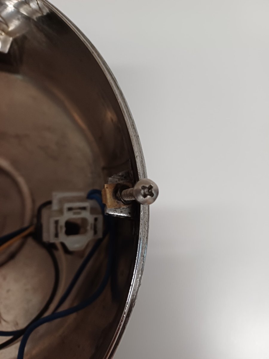

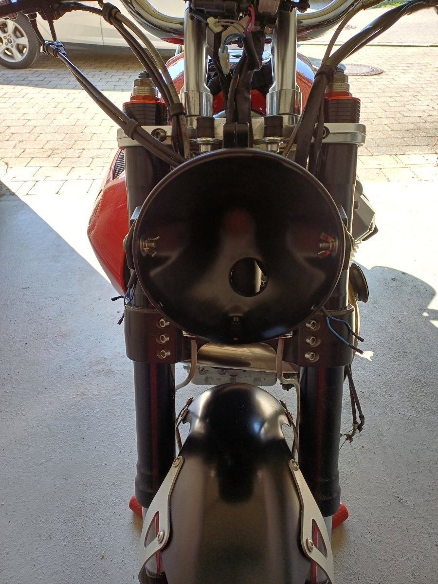

GreyGyr Posted March 23 Author Share Posted March 23 Mahlzeit Zusammen, nachdem's Regnet, schreib ich mal was zum Stand von Grisolde. wollte am Freitag mal schnell den LED Scheinwerfer einbauen, ist ja Plug & Play, falsch gedacht, beim Aufmachen des alten Scheinwerfers ist mir die Haltenase mit entgegen gekommen und das neue LED Gehäuse passt um 4mm nicht in die Halterungen rein, es geht auch nicht wenn der Zwischenspalt vergrößert wird(hatte ich zuerst versucht), da die unteren Bohrungen für die Innensechskant dann nicht mehr passen, bleibt nur an den Halterungen an der Fläche der Gehäuseverschraubung jeweils 2mm abnehmen, ursprünglichen Plan verschmissen und eine Lösung gesucht für die Haltenase. Zuerst hab ich die Flächen sauber gemacht mit Bremsenreiniger, denn mit Kleber geklebt, gestern hab ich dan die Oberfläche drumrum um die Nase mit grobem Schmirgelpapier aufgerauht, dann mit Reparaturknete verstärkt, Aushärten lassen, es hält. Hoffe zumindest über den Frankreichurlaub, hatte am Freitag noch kurz darüber nachgedacht die Bellagio mit zunehmen, hab ich gestern mal vorläufig bei Seite gelegt, denn Auspuffrohr gebrochen, im anderen Blog mehr darüber. Aber, Haltenase intakt, die muß nur jetzt die nächsten 14 Tage halten, nach dem Urlaub werde ich das mit den Halterungen in Angriff nehmen und den LED Scheinwerfer einbauen. schönen Sonntag Reiner Quote Link to comment Share on other sites More sharing options...
GreyGyr Posted March 23 Author Share Posted March 23 Moin, Moin zurück aus Frankreisch Uuund die Nase hat gehalten, Profisorium halt, heut ne Runde gedreht, gekuckt ob ich die Fehlermeldung weg bringe, leider Nein Also weitersuchen wo denn da die Unschärfe sitzt. Laufen tut se wunderbar, wie gehabt, der erste Gang ist für meine Begriffe etwas zu lang übersetzt, ansonsten...keine Beanstandungen. Anbei no Bildle vom Jura Grüße aus den Buckeln Reiner Quote Link to comment Share on other sites More sharing options...

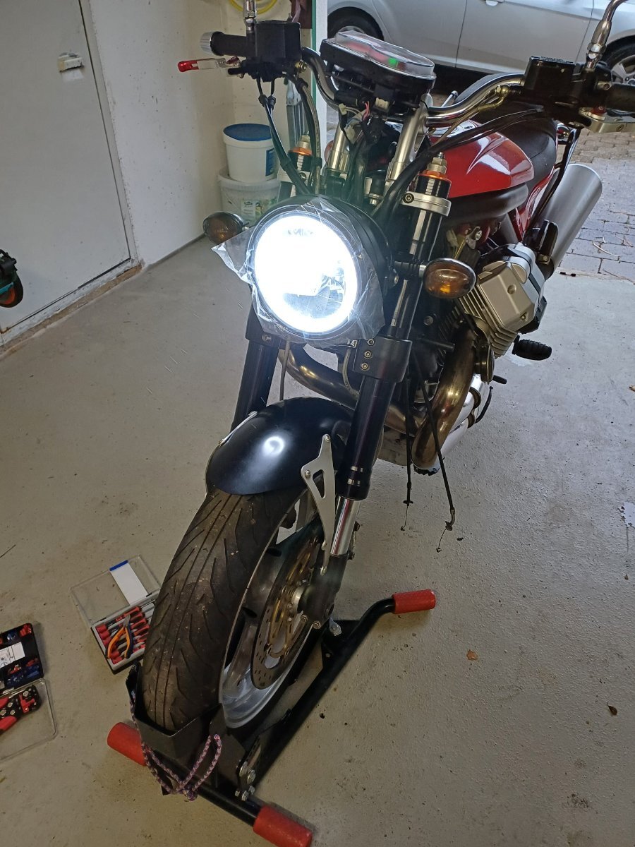

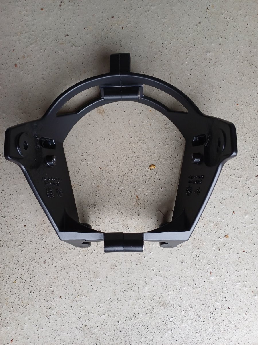

GreyGyr Posted March 23 Author Share Posted March 23 September 2024 Sind ja seit Jura ein paar Tage ins Land gegangen und hab den Scheinwerferumbau angefangen. Ist etwas Aufwendiger geworden wie gedacht, das Anpassen der Scheinwerferhalter, hat Zeit gebraucht, bin noch am Überlegen ob ich die Blinker auch gleich mitmache, also umstellen auf LED oder nur den Scheinwerfer fertig mache. Wollte die Maschine so Orginal, wie möglich belassen. Durch einen der Bügel ging die Gasannahme durch, mußte die Drähte hinten an der Drosselklappe vom Teller aushängen um den Bügel bearbeiten zu können. Jetzt passt das und ich muß nur noch die Verdrahtung machen. Grüße aus den Buckeln Reiner Quote Link to comment Share on other sites More sharing options...

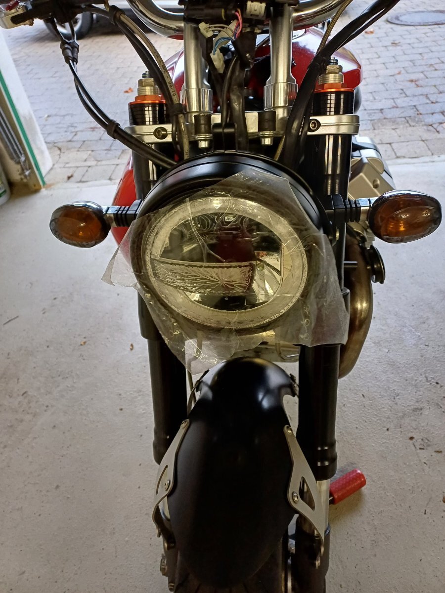

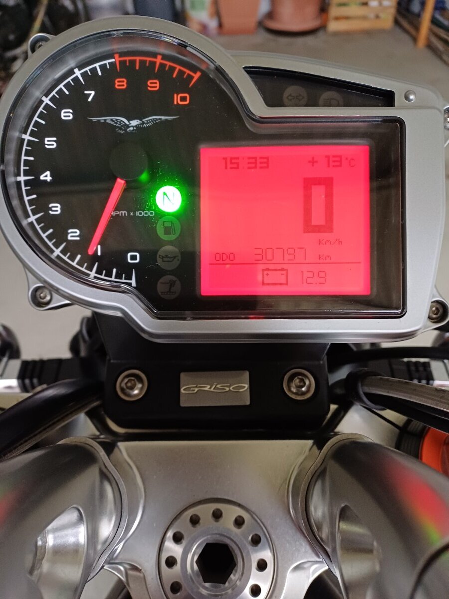

GreyGyr Posted March 23 Author Share Posted March 23 September 2024 Moin, Moin Zusammen, hab heut Nachmittag die Verdrahtung angepasst und hatte ja vor dem Umbau des Problem mit der "SERVICE" Anzeige(Öldruckfehlermeldung) dachte schon der Sensor hat wieder die "Grätsche" gemacht. Hatte dann insofern ein positives Erlebnis mit dem Dashboard, das die Fehlermeldung "SERVICE" verschwunden ist, als ich den LED Scheinwerfer angeschlossen und die Maschine laufen lies, war alles normal. Heißt: - Öldruckanzeige: "rote LED" an/da, bei eingeschalteter Zündung und Selbsttest - Öldruckanzeige: "rote LED" weg/erloschen, bei laufendem Motor würde meine These untermauern, das das System insgesamt, an der Grenze arbeitet, würde auch bestätigen, das mit der Elektronik des LED Scheinwerfers, der Stromkreis durch div. Elkos, Dioden etc. stabiler wird. Zerlege Morgen Alles nochmals lasse die Halter neu Lackieren und Finish des Ganze dann. schönes Wochenende Reiner Quote Link to comment Share on other sites More sharing options...
GreyGyr Posted March 23 Author Share Posted March 23 Oktober 2024 Habe vergangenes Wochenende das Licht nochmals demontiert um die Halter lackieren zu lassen. Heute wieder die Halter eingesetzt und die Blinker montiert, Scheinwerfer eingesetzt kurz getestet, funktioniert. Morgen noch die Gaszüge wieder einhängen, dann ist Grisolde wieder einsatzbereit. Grüße aus den Buckeln Reiner Quote Link to comment Share on other sites More sharing options...
GreyGyr Posted March 23 Author Share Posted March 23 Oktober 2024 Gut, dass alles geklappt hat. Gratulation! Gruß Matthias Danke Matthias, die Halter waren zum anpassen, wusste nicht ob die Materialstärke ausreicht. aber passt, Morgen noch die Gaszüge sauber machen und Einhängen, Hupe anbauen(die muß man entfernen sonst bringt man die Gaszüge nicht am Tank entlang zum Einfädeln) Verkleidung wieder dran, Gasgriff einstellen, dann sollte Grisolde wieder Fahrtüchtig sein. Wenn's Wetter mitspielt, dann werd ich morgen mal ne Runde drehn. mit Grüßen aus den Buckeln Reiner Quote Link to comment Share on other sites More sharing options...

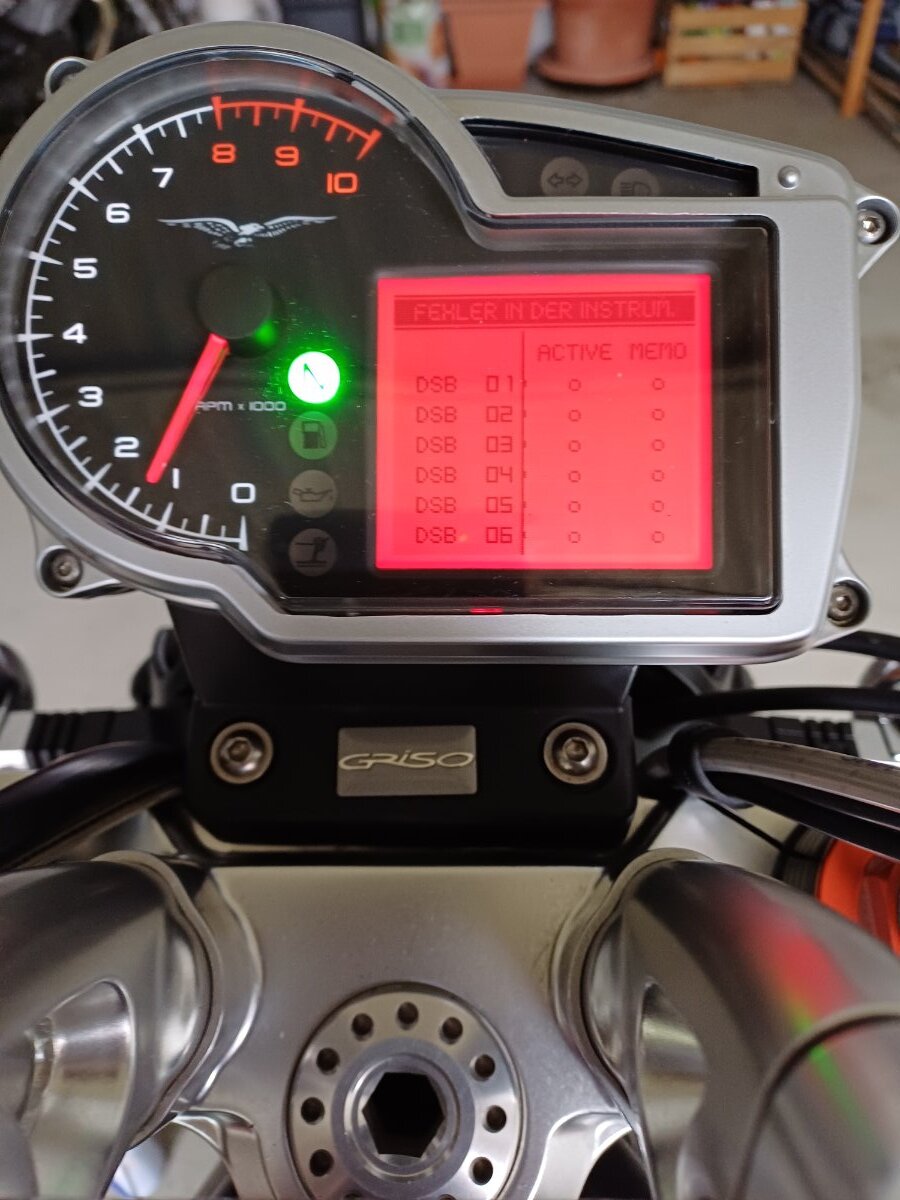

GreyGyr Posted March 23 Author Share Posted March 23 kleines Update zu Fehlermeldungen und Stecker, hab heute, nach Neulackierung der Scheinwerferhalter, die Griso komplett zusammen gebaut und die Fehlermeldung im Speicher ließ sich zurück setzen(siehe Bilder), vergaß Umzuschalten auf die zweite Seite wo der Öldruckschalter sitzt hab aber nach erneutem Startvorgang und Austesten der Gasannahme noch ein weiteres Bild gemacht ohne irgend eine Fehlermeldung. Anyway, Grisolde ist startklar, leider hat der Schweizerwetterdienst für die kommenden Tage sinkende Schneefallgrenze auf 1300m HH, ich hoffe noch auf den goldenen Oktober. Grüße aus den Buckeln Reiner Quote Link to comment Share on other sites More sharing options...
