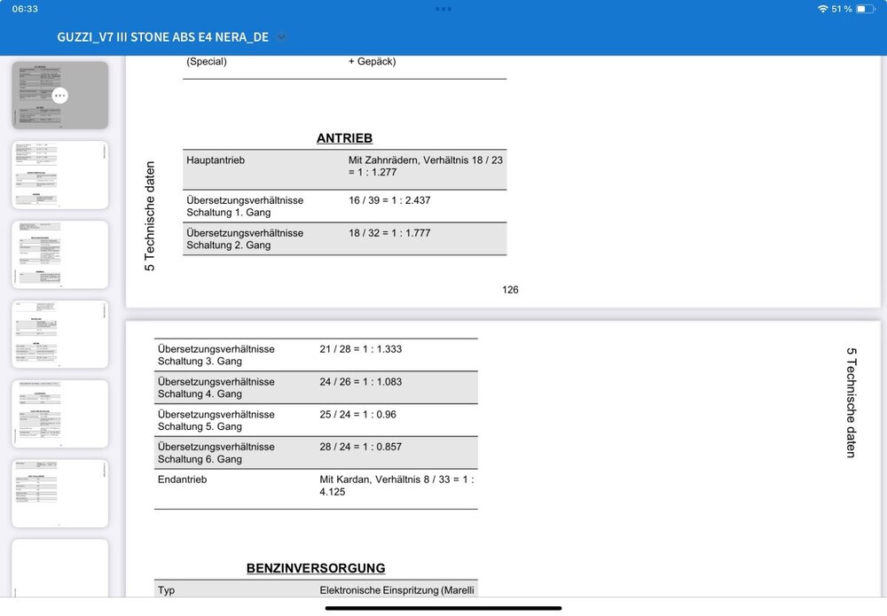

Ltd351w Posted Tuesday at 08:40 PM Share Posted Tuesday at 08:40 PM Wie in meiner Vorstellung angekündigt komme ich gleich mit ein Paar Fragen um die Ecke... Vorab, ich möchte mir eine V7 Stone zulegen. Letzte Woche hab ich nach ner Probefahrt das Grinsen nicht mehr aus dem Gesicht bekommen. Ob neu oder gebraucht ist noch nicht raus. Jetzt kommen aber einige Fragen: Zum Motor: Wie groß ist der Unterschied des "kleinen" zum "großen". Mir geht es nicht um Leistung, sondern um Ansprechverhalten, Drehmomentverlauf und auch um Drehzahl. Verschiedentlich habe ich gehört, dass der 853'er (E5) ein leichtes Konstantfahrruckeln haben soll (habe ich bei meiner Probefahrt jedoch nicht feststellen können), der 744'er (E4) nennen wir es mal harmonischer sein soll. Kann das jemand bestätigen, widerlegen oder mir weiteren Input dazu geben? Ist der kleine anders übersetzt? Ich würde gerne möglichst niedrig drehen, also lang übersetzt. Gibt's da Unterschiede? Kann mir jemand ggf. die Getriebeabstufungen der E4 Version nennen? Die der E5 hab ich. Letzte Frage zu den Indexen.... Die 853 E5 sehe ich mal als V7 III, mal als V7 IV betitelt. Was ist richtig? Was ist die V7 II, was die V7 III, was die V7 IV Kann mir Unwissendem jemand das kurz benennen? (Oder mir sagen wo ich es selbst nachlesen kann) Danke für eure Hilfe Frank Quote Link to comment Share on other sites More sharing options...

Knolli Knollowitz Posted 18 hours ago Share Posted 18 hours ago (edited) Das Übersetzungsverhältnis aus dem Fahrerhandbuch für die IIIer im Anhang. Die ersten drei Generationen der neuzeitlichen V7 haben den 750er. Mit der Abgasnorm haben die Generationen weniger zu tun. Die 850er ist die 4. Generation. Alles andere wäre nicht richtig. Die 850er ist auch mehr als nur der Motor. Der komplette Antriebsstrang ist neu, Fahrwerk etc. ebenfalls. Den „kleinen“ Motor kann man durchaus schaltfaul fahren, drehen mag er aber. Das hört man ihm auch an. 😉 Bei dem 850er wird es da nicht viel anders sein. Die Auslegung ist dann eben doch der alten Guzzi-Tradition verpflichtet. Edited 18 hours ago by Knolli Knollowitz Quote Link to comment Share on other sites More sharing options...

Ltd351w Posted 12 hours ago Author Share Posted 12 hours ago An der Übersetzung ist mit dem Übergang zum größerem Hubraum nichts verändert worden. Ich würde gerne noch deutlich weniger Drehzahl haben, aber geht wohl nur mit 100+ cui.... Dennoch...ein Träumchen... Quote Link to comment Share on other sites More sharing options...

Ltd351w Posted 7 hours ago Author Share Posted 7 hours ago Hallo René, die letzten Jahre bin hauptsächlich die NTV gefahren. Unter ca. 2300 nicht fahrbar( ab 4. Gang), ab 2500 geht so, und ab knapp 3000 dann ordentliche Gasannahme und leichtes schütteln, ab 3500 ruhiger Motorlauf. Bei 100 km/h im letzten Gang aber knapp 4500 rpm. Rechnerisch kommt die V7 da auf 3850. Bei dem Hubraum und Kurzhuber wird's nicht mit weniger gehen. Ziel 1 also erreicht! Während der Probefahrt konnte ich auch feststellen, dass der Motor mit deutlich niedrigeren Drehzahlen als der der NTV läuft. 60 im letzten Gang, kein Thema, sogar 50 ging. Ziel 2 also auch erreicht. Sitzposition & -komfort: Ich habe noch nie so bequem gesessen. Morgen werde ich mit meiner Frau noch eine anschauen (kleiner Motor, aber sonst komplett "Reisefertig", also Taschen, USB und sogar ne kleine Scheibe). Dann wird entschieden ob das reicht oder doch die "große" her muss. Jetzt auch nicht missverstehen, Soziusbetrieb ist nicht geplant, die Frau von heute fährt selbst! Die SR ist reines Spaßmobil, steht aktuell zum Verkauf... VG Frank 😎 1 Quote Link to comment Share on other sites More sharing options...
