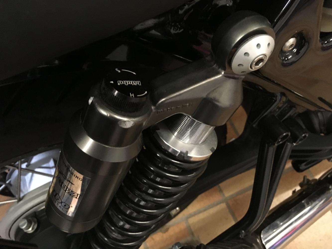

Guest BOLDO Posted March 29, 2018 Share Posted March 29, 2018 Hallo Klaus,...ich fahr auf meiner V7 due die Bitubos schon seit dreineinhalb Jahren und möchte sie nicht mehr missen.Kann sie Dir auf jeden Fall auch empfehlen.Letztendlich musst Du aber die Entscheidung treffen! Gruß BOLDO Anbei Bild:.... Quote Link to comment Share on other sites More sharing options...

Guest BOLDO Posted March 30, 2018 Share Posted March 30, 2018 Hallo Mister Blofeld,da ich ja meine Haltbügel weil Solofahrer demontiert habe,musste ich ja die Stossdämfer wieder irgendwie absichern.Da aber bei Wendel keine Scheiben von der Stone gelistet waren,bin ich auf die Racer ausgewichen. Artikel Buchse/Scheibe 6138498 Artikel TCEI Schraube. 1037367 6mm Schraube und Buchse Die Aktion habe ich mir sicherheitshalber auf Kompatibel von Wendel bestätigen lassen! Gruß BOLDO Quote Link to comment Share on other sites More sharing options...
