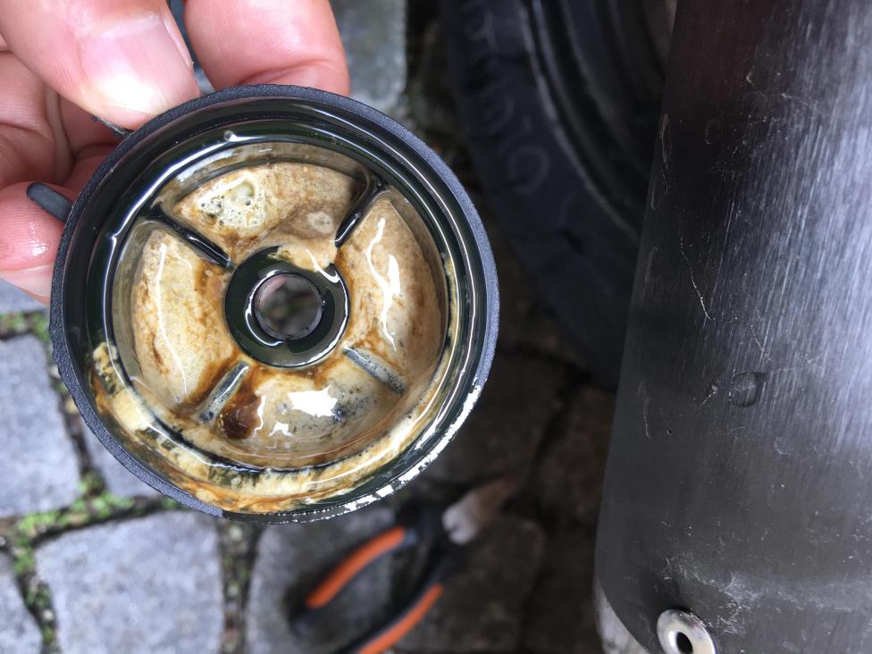

An der magnetischen Ölablassschraube hatten sich doch einige sehr kleine metallische Partikel angeheftet.
Auf dem Deckel, der den Ölfilter hält, zeigt sich eine richtige Schlacke, vermutlich eine Ölemulsion (mit Kondenswasser?) - siehe Foto. Ist das normal?
Hattet ihr das auch schon mal, wenn ihr den Filter wechselt?

Deine Vemutung mit dem weißen Schleim ist richtig, das ist Kondenswasser (beim Auto könnte das auch eine Zyl.-_Kofdichtung oder ein schadhafter Öl/Wasser Wärmetauscher sein). Kondenswasser entsteht besonders auf Kurzstrecken oder Motor laufen lassen im Stand. Nach einem 300 Km Fahrtag dürfte davon nichts zu sehen sein.

Die Ölemulsion auf dem Photo ist mir nicht fremd.An meiner Harley war das andauernd zu bemerken.In dem Fall gilt zu beachten , der Motor war nicht mehr orginal.Die Motorentlüftung wurde nicht fachgerecht verlegt,so daß von dort aus immer wieder Wasser durch Regen,Waschen oder ähnliches ungewollt eindringen konnte.Ergebnis - siehe Dein Photo.Den Karren ab und zu richtig heiß - also nicht nur warm - gefahren,dann ging das von selber wieder weg.Die Harley fuhr ich noch ca 4 Jahre,km kann ich nicht wissen,der Tacho zeigte irgendwas an,Motor hielt bis zum Verkauf treudoof die Stellung.
Anderer Motor war im Opel Combo,mit Garantie vom Vertragshändler gekauft.Derselbe Siff wie auf Deinem Photo.Auf hartnäckiges Verhandeln wurde dann die Zylinderfußdichtung gewechselt.Lt Aussage vom Händler wird die Bildung von dieser Ölemulsion begünstig
durch häufiges Kurzstreckenfahren.In meinem Fall nach der ersten Tankfüllung nach dem Kauf.Problem blieb auch auf langen Strecken,Der Motor hatte ca 30tkm gelaufen.Nach gut einem Jahr trat das Phänomen wieder auf.Den Karren mit erhöhter Drehzahl eine Std. auf der Autobahn geplagt und weg war der Siff.Die Geschichte wiederholte sich in unregelmäßigen Abständen.Abhilfe wie beschrieben.Kurzstrecke wurde gefahren,jedoch im mäßigen Umfang.Noch heute behaupte ich zur genannten Aussage des Vertragshändlers,irgendwas muß er ja was sagen -war eine Ausrede- außer daß Opel Qualität 2ter Klasse verbaut hat.Was der Motor wirklich hatte bleibt ein kleine Geheimniss.Soviel zum Opel Motor.
Nun Augusto, eine genaue Aussage warum Deine v 7 due auch dieses Theater macht, läßt sich von meinem PC aus schlecht mit Gewissheit behaupten.Da gibt es bekanntlich mehrere Ursachen.Bedenkenlos würde ich nach einem Ölwechsel mit der V7 nach Italia fahren..........
Hast Du Deine V7due nach Inspektionspflicht - scheckheft gepflegt eben -warten lassen, würde ich das mitsamt dem Photo dem Händler unter die Nase halten.Bei der km Leistung und dem Alter darf das noch nicht vorkommen.Außer Du fährst zum Bäcker,Briefkasten,Eckkneipe,Pizzaholen usw. alles einzeln und das jeden Tag.
Was Du auf dem Photo zeigst ist mir auch von anderen Leuten derer Motoren bekannt.Allesamt alte Kisten,oder sonst wie vermurkst.

Habe beim Schreiben meines Senf Futterpause gemacht,da hat wohl @scout zwischendurch geschrieben.Ist ja vom Inhalt überdeckend.Und ja,auch meine V7 due hat schon Motoröl rausgedrückt,siehe im Fred "V7 stinkt".Ich glaub der @hias hat den eröffnet.
Das Öl siehst Du dann im Luftfilterkasten wieder. War nicht bedenklich viel,einfach mit Klopapier wieder rausgewischt.Kam nur einmal vor.

Ja, ich bin in den Winter Monaten einige Strecken gefahren, auch mal nur 10 km!
Und bei Temperaturen zwischen Null und 10 Grad, kann ich mir gut vorstellen, dass
das Motoröl nicht wirklich heiss wird!
Hoffentlich wird der Sommer noch schön warm und ich werde bestimmt einige längere Touren fahren,
so dass sich beim nächsten Ölwechsel (10.000 km) im September, kein Ölschlamm mehr zeigen sollte! Den Ölschlamm habe ich nur am Boden des Filters gefunden - wird das Zeug wirklich herausgefiltert?
