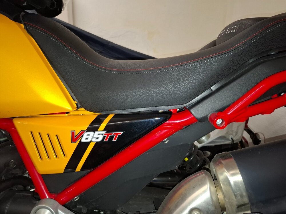

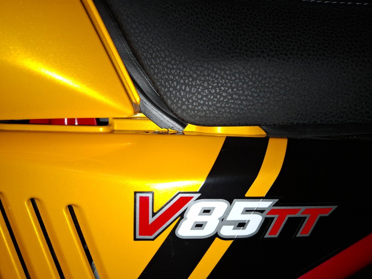

Meininger Posted February 10 Author Share Posted February 10 (edited) Guten Morgen zusammen, anbei einparken Bilder von der Sitzbank der E5+, versehen mit einer Gummilippe aus dem Netz. Es gibt da sicherlich noch andere, die besser passen. Viel Zeit da was zu finden habe ich nicht aufgebracht. Kosten knapp 10 Euro/5m. Das letzte Bild zeigt das Profil. Wenn ich an die Verkabelung gehe, mach ich da eine etwas detailliertere Kurzbeschreibung. Zuerst die Originalsitzbank und wie die aussieht. Dann die E5+ Sitzbank vorher/ nachher einmal ohne und dann mit Zusatzstreifen unten an der Rundung. Ein etwas breiteres Profil wäre besser. und schließlich ein Blick unter meine Sitzbank, was ich da so mitnehme. vG! Meininger Edited February 10 by Meininger Quote Link to comment Share on other sites More sharing options...
Meininger Posted February 10 Author Share Posted February 10 1 Quote Link to comment Share on other sites More sharing options...
