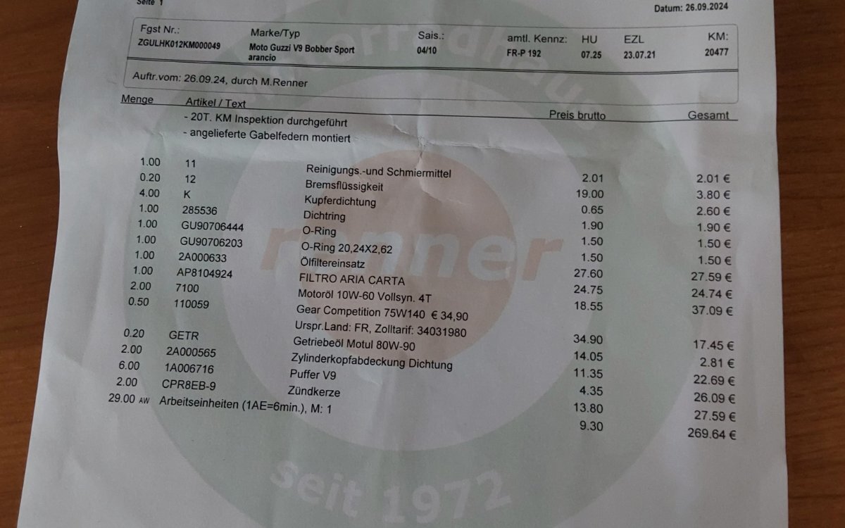

Andreas K. Posted 23 hours ago Author Share Posted 23 hours ago Vielen Dank für Eure Beteiligung! Als ich die Guzzi abgeholt habe, musste ich feststellen, dass das Motorenöl um 200 ml überfüllt war. Daraufhin habe ich das Getriebeöl nachgesehen. Dort waren nur 500 ml statt den vorgeschriebenen 700 ml eingefüllt. Und für den Kardan wurde ein 80w90 statt dem 75w140 verwendet. Ich habe mit Herrn Renner telefoniert und er meinte dazu nur, dass Guzzi immer wieder andere Emfehlungen gibt. Da werde ich nie mehr hingehen! Quote Link to comment Share on other sites More sharing options...

Andreas K. Posted 22 hours ago Author Share Posted 22 hours ago Hallo Hans-Jürgen, am Schauglas für das Motorenöl habe ich gesehen, dass zu viel Öl eingefüllt wurde. Dann habe ich mit einer Spritze und einem Schlauch das entfernt, was über der Markierung war. Das Getriebeöl habe ich komplett abgelassen, nachgemessen und neues eingefüllt. Und beim Kardanöl blieb mir keine Wahl es noch einmal zu wechseln, da in der Rechnung das falsche Öl aufgeführt war. Echt frustrierend! Und dafür habe ich ohne Luftfilterwechse fast 400 € ausgegeben. Quote Link to comment Share on other sites More sharing options...
Andreas K. Posted 21 hours ago Author Share Posted 21 hours ago Renner.pdf Quote Link to comment Share on other sites More sharing options...

HaJü Posted 21 hours ago Share Posted 21 hours ago Hallo Andreas, Auf Deiner Rechnung sind die gleichen Öle aufgeführt wie bei mir. Motoröl 10 W 60 Vollsynt. Getriebe 80W-90 und Gear Competition 75W140. Ist der Kardan nochmal getrennt vom Kardangetriebe? Gruß Jürgen Quote Link to comment Share on other sites More sharing options...

Andreas K. Posted 20 hours ago Author Share Posted 20 hours ago Vielen Dank für Eure Nachrichten! Ja Hans- Jürgen, Kardan und Getriebe sind separate Einheiten und haben beide ihre eigenen Einfüll- und Auslassöffnungen. Im Handbuch wird für beide das gleiche Öl empfohlen. Warum die Firma für den Kardan ein anderes Öl verwendet, ist mir schleierhaft. Der Kardan wird nicht minder belastet als das Getriebe. Quote Link to comment Share on other sites More sharing options...

nouveau Posted 17 hours ago Share Posted 17 hours ago Ich hatte mal ein ähnliches Problem mit einer BMW und habe deshalb beim technischen Kundendienst von Castrol angerufen. Deren Auskunft: Besser kein Öl mit einer höheren Viskositätsspanne ( damals wie hier : 75W - 140 ), wenn auch eines mit einer niedrigeren Spanne ( 80W-90 ) ausreicht. Anscheinend gehen die Additive, die die Viskositätsspanne erhöhen, auf Kosten anderer Eigenschaften. Vielleicht einfach mal beim technischen Kundendienst von Motul fragen, was bei deren Produkten "Sache ist"? Vielleicht hat ja Renner gute Gründe für seine Wahl? Quote Link to comment Share on other sites More sharing options...
HaJü Posted 17 hours ago Share Posted 17 hours ago vor 3 Stunden schrieb Andreas K.: Ja Hans- Jürgen, Kardan und Getriebe sind separate Einheiten und haben beide ihre eigenen Einfüll- und Auslassöffnungen. Hi Andreas, ich habe mich bisher noch nicht im Detail mit dem Ölwechsel auseinander gesetzt weil ich diese Arbeit bisher dem Kundendienst überlassen habe. Jetzt habe ich mich bei Juhutubee mal "schlau gemacht" und bin etwas verwirrt. Dort finde ich nämlich nur 3 Anleitungen zu den Ölwechseln. Motoröl,Getriebe,Kardanöl. Einen Ölwechsel im Kardantunnel habe ich nicht gefunden. Ich will es aber jetzt genau wissen für den Fall das ich den Ölwechsel mal selber mache. Gruß Jürgen Quote Link to comment Share on other sites More sharing options...
nouveau Posted 17 hours ago Share Posted 17 hours ago (edited) Stimmt: In den Kardantunnel gehört kein Öl rein - das gehört nur in den Hinterachsantrieb, dort wo die Kraftumlenkung um 90° stattfindet. Ein Beispiel für schlampigen Umgang mit der deutschen Sprache ( damit meine ich natürlich nicht Andreas - täte mir leid, falls das so `rübergekommen sein sollte - der Begriff "Kardan" für den Hinterachsantrieb ist leider weit verbreitet ). Edited 14 hours ago by nouveau 2 Quote Link to comment Share on other sites More sharing options...
HaJü Posted 16 hours ago Share Posted 16 hours ago Dann wäre ja, zumindest auf meiner Rechnung, alles OK, alle 3 Öle wurden korrekt nach WHB gewechselt. Gruß Jürgen Quote Link to comment Share on other sites More sharing options...
