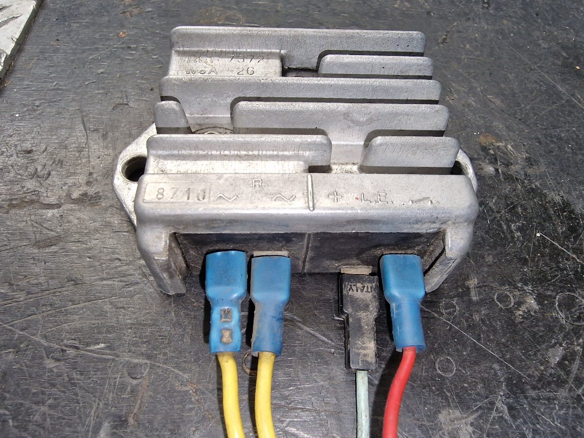

lisser Posted 20 hours ago Share Posted 20 hours ago Hallo, gerade vorgestellt und schon die erste Frage. Ich baue gerade eine LeMans 3 um/auf. Der komplette Kabelbaum kommt dabei neu. Verbaut wird eine H-Box vom Joost, die Saprisa Lichtmaschine bleibt drin, der Saprisa Regler auch. Kann mir bitte kurz jemand sagen, wie die Anschlüsse am Regler anzuschliessen sind? 2 x gelb von der Lima auf die beiden linken Anschlüsse ist klar. Rot kommend von der Lima ganz rechts drauf. Der blaue dann zur Batterie? Die 2. Frage: Ladekontrollleuchte kommt (wenn überhaupt) als LED... hab mich da versucht reinzulesen, aber so richtig weiß ich die Lösung noch nicht. Es muss wohl ein Widerstand parallel geschalten werden, damit die Erregerspannung vorhanden ist (Achtung alles gefährliches Halbwissen) Hat jemand kurz die Lösung für mich zur Hand? Danke schonmal und bis später 😉 VG Lisser Quote Link to comment Share on other sites More sharing options...
fender_rhodes Posted 18 hours ago Share Posted 18 hours ago (edited) Hallo Lisser! Ich bin jetzt kein Experte für die alten Schätzchen, aber die Saprisa ist permanent erregt und braucht keine Erregerspannung. Ich hoffe die Experten melden sich noch, aber ich denke Rot von der Lima kommt auf Batterie +. Rot vom Regler irgendwo an den Sicherungskasten, vermutlich geschaltetes +. Blau ist Ladekontrolle, wahrscheinlich egal ob LED oder Birne. Gruß Thilo Edit: vergessen: Gehäuse vom Regler auf Masse! Edited 16 hours ago by fender_rhodes Quote Link to comment Share on other sites More sharing options...
