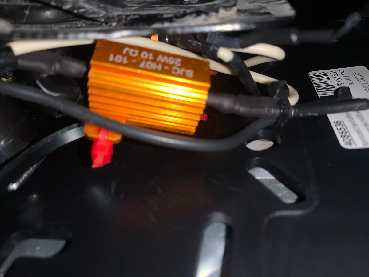

Jackson 4 Posted November 19, 2024 Author Share Posted November 19, 2024 Am 13.11.2024 um 20:06 schrieb Jackson 4: … jetzt geht das Problem in die nächste Runde …🫣🫣 Nach Anfrage bei Kellermann kommt die Aussage, dass ein i.NEX V12 benötigt wird ( i.NEX - V12 | 12 V | 111.100 ) Hat jemand Erfahrung damit? Wenn ja, dann wo wurde es „untergebracht“ ? Es ist zwar eine ausführliche Beschreibung hinsichtlich der Kabelanschlüsse auf den Kellermann Seiten ersichtlich, aber keine Aussage, wo es idealerweise angebracht werden sollte. Hätte nicht erwartet, dass ein „scheinbar“ einfacher Tausch von Blinkern sich zur Technikproblematik entwickelt 🙄 so …. nach Euren guten Tipps habe ich final die Empfehlung mit den Widerständen (Danke Thilo!) ausprobiert und war (mit Unterstützung eines guten Freundes und erfahrenen Schraubers) erfolgreich 🍀 die Blinkfrequenz hat sich normalisiert und damit konnte der Umbau umgesetzt werden. Danke nochmal für Eure Unterstützung 🙏 IMG_3392.mov 2 Quote Link to comment Share on other sites More sharing options...
Musikmatz Posted November 19, 2024 Share Posted November 19, 2024 Hallo Josef, super, dass du es mit Thilo`s günstiger Lösung durchgezogen hast. Sieht super aus! Gruß Matthias Quote Link to comment Share on other sites More sharing options...
Marello Posted November 20, 2024 Share Posted November 20, 2024 Hallo Josef Jackson, richtig umgesetzt ? Wo geht der dicke 25 Watt Widerstand mit 10 Ohm ran ? Wenn der an den Blinker geht sind das fast 20W + der LED Blinker noch dazu, also mind. 100% Überlastung ! Damit hast du gute Voraussetzungen den Tacho zu schrotten. Thilo schrieb 180 Ohm nicht 10 ! ich empfahl 33 ... 75 Ohm, weil die reichen und im Bereich 5 ... 2W liegen, können sie auch mechanisch kleiner sein. @ Rainerw , ich bitte dich die falschen Angaben oben zu löschen ist verwirrend, besonders der Wert mit 8,2 Ohm müssen mind. 15 O. sein Denn 8,2 O. bei 13V = 21 W 15 O. an 13V = 11 W + LED ! M Quote Link to comment Share on other sites More sharing options...
