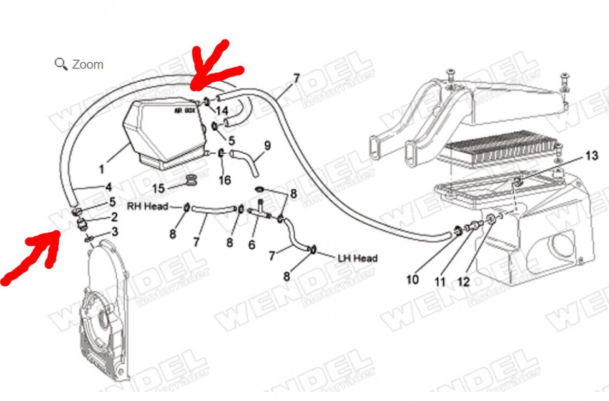

scout Posted May 29, 2016 Share Posted May 29, 2016 (edited) Ich würde mal darauf tippen, dass es sich um Öl aus der Motor- Entlüftung handelt. - Dazu müsste man mal in die Airbox reingucken - die hat auch einen Ablauf für überschüssiges Öl, - leider muss dafür der Tank runter, - sehr vorsichtig sein beim Ablösen des Benzinschlauchs von der Pumpe, roter 90° Winkel - am besten direkt durch eine anständige Benzin Kupplung ersetzen http://www.ebay.de/itm/Schnellkupplung-Benzin-Kraftstoff-beidseitige-abdichtung-8mm-/270952199336?hash=item3f160274a8:m:mZLrxWSzzhGvdfAuoIxjNrQ - wenn der abbricht, neue Pumpe fällig, 600,-€ Wenn dort nur Spuren von Öl sind, würde ich das Zuführrohr an der Einspritzeinheit etwas abbdichten. Wenn viel Öl in der Box und im Entlüftungs- "Haus" (beim Steuerkopf) unterwegs ist, prüfen, wieviel Druck im Zylinderkurbelgehäuse ist. Wieviel Luft bläst aus der Entlüftung. guggsdu: http://www.wendelmotorraeder.de/kurbelwellenentlueftung-bellagio-940-ex-30_3005_300511_30051130_3005113003.html Edited May 29, 2016 by scout Quote Link to comment Share on other sites More sharing options...

scout Posted May 31, 2016 Share Posted May 31, 2016 Sorry, ist das jetzt Hörensagen, oder kannst Du mal erklären, wo ein "Stopfen vom Öl-Überlauf " sein soll ??? Vielleicht hilft Dir ja dabei die in meinem oben verlinkte Ex- Zeichnung der gesamten Entlüftung Quote Link to comment Share on other sites More sharing options...
Donnerkeil Posted May 31, 2016 Share Posted May 31, 2016 Was er meint ist der Kunststoffstopfen der den Überlaufschlauch Nr.14 verschließt. Auf der Ersatzteilzeichnung fehlt er, ist aber ab Werk vorhanden ... italienisch eben ;-) Im Schlauch sammelt sich im Lauf der Zeit Öl und Kondensat. Von Zeit zu Zeit stellt man ein Gefäß unter, zieht den Stopfen und lässt den Schlauch leer laufen. Ohne den Stopfen würde die Guzzi ständig ihr Revier markieren ;-) Meine Meinung zum Thema SCHWITZEN: An einem 'Ölverschwitzten Motor' zu schrauben gibt zwar dreckige Finger (dreckig werden sie sowieso), aber alle Schrauben lassen sich lösen und Rost/Salzfraß ist auch kein Thema. An einem 'Dampfstrahlergereingten Motorrad' hat man Glück wenn sich die Schrauben noch mit einem lauten Krachen und quietschen ausdrehen lassen. Die Schraubenköpfe sind gerne überdreht und wenn eine gar abreißt ... naja. Gruß Harald Quote Link to comment Share on other sites More sharing options...

scout Posted July 10, 2016 Share Posted July 10, 2016 Die Bella von meinem Kumpel hatte das bei unserem Italien Urlaub jetzt auch. Wenn so viel Öl in der Airbox ankommt, liegt der Fehler weiter vorne, das ist ja nicht damit getan, dass man es da ablässt, wo es dann ankommt (was es nicht soll) Ich habe links die Stelle markiert, wo das Kondensat aus dem Motor rauskommt, das muss man sich ansehen, ggf. reinigen. Dann muss man sich den Kondensatbehälter beim Steuerkopf ansehen, besonders das Teil Nr. 2 Vom Kondensatbehälter geht ein Schlauch zu einem T-Stück und dann je einer zum Re. un Li. Z.-Kopf, das ist der Öl Rücklauf. Wenn bis hierhin alles funzt und kein Schlauch geknickt ist, kann in der Airbox nur schwacher Ölnebel ankommen. Quote Link to comment Share on other sites More sharing options...

teetrinker17 Posted July 1, 2019 Share Posted July 1, 2019 (edited) Am 20.3.2019 um 16:21 schrieb seca84: Dass der Vorbesitzer die Bellagio kaputt geheitzt hat, glaube ich nicht Genau das ist in der Einfahrphase passiert, immer feste drauf, GAAAAS. Eine Tausender braucht 20 Km bis der Motor ausreichend warm ist. ein Japsen-4 Zyl. 5km je nach Ölmenge. Ich versteh darum auch nicht warum so viele einen Ölwannenzwischenring einbauen wollen. Ich glaube die fahren gerne 40 Kilometer zum Brötchen holen ( um auf Betriebstemp. zu kommen). Da braucht man dann den Extra Liter um den Motor nicht zu überhitzen ? Alle die behaupten ein moderner Motor muss nicht eingefahren werden sind Theoretiker. Am 10.7.2016 um 09:56 schrieb scout: Vom Kondensatbehälter geht ein Schlauch zu einem T-Stück und dann je einer zum Re. un Li. Z.-Kopf, das ist der Öl Rücklauf. Dort wäre es sinnvoller den Absaugschlauch in den Sammler anzuschliesen, Rücklauf vorne in den Steuerkettenkasten. Schlauch 9 und 4 am Sammler tauschen. 9 oben 4 unten für den Rücklauf Edited July 1, 2019 by teetrinker17 1 Quote Link to comment Share on other sites More sharing options...
