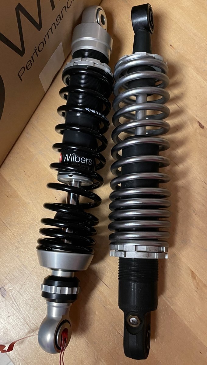

Musikmatz Posted November 6, 2024 Share Posted November 6, 2024 Hallo Zusammen, vor der Upgrade-Aktion konnte ich kaum Information über die V7 III in Verbindung mit Wilbers-Fahrwerk finden, daher dieser neue Thread. Um das Handling und den Komfort meiner V7 III zu verbessern, habe ich mich für ein Upgrade auf Wilbers-Fahrwerkskomponenten entschieden: Wilbers Zero Friction Gabelfedern (progressiv) mit dem dazugehörigen Gabelöl und Wilbers Federbeine Typ 630 TS Road sollten für ein präziseres Fahrverhalten und mehr Fahrstabilität sorgen. ... die Wilbers sind nicht die Günstigsten aber wenn ich schon investiere will ich was Gescheites haben, fahre auch oft mit Sozia... Vor dem Umbau Das Serienfahrwerk der V7 III ist für eine gemütliche Fahrt ausgelegt, gerät aber schon bei leicht sportlicher Fahrweise und unebenen Straßenverhältnissen schnell an seine Grenzen. Besonders bei höheren Geschwindigkeiten und in schnelleren Kurven fehlte es mir an Präzision und Stabilität. Inbesondere im Soziusbetrieb führten schon kleinere Unebenheiten und Gullideckel zu einem unangenehmen Durchschlagen. Das unkontrollierte eintauchen der Gabel bei etwas stärkerem Bremsen hat mir garnicht gefallen. Habe alle möglichen Einstellungen der originalen Stoßdämpfer probiert, aber kein befriedigendes Ergebnis hinbekommen. Also musste ein neues Fahrwerk her! Vor der Bestellung hatte ich Email-Kontakt mit Wilbers. Da sowohl meine Frau als auch ich öfter mit dem selben Motorrad solo unterwegs sind, wollte ich ein Federbein, welches für unsere unterschiedlichen Körpergewichte die goldene Mitte bietet aber auch für den Soziusbetrieb für uns beide bestens geeignet ist. Daher wollte ich nicht einfach über den Webshop bestellen und wurde dort vor dem Kauf bestens persönlich beraten. Die Jungs von der Technik haben dann das bestmögliche Federbein für uns gebaut (bzw. zwei 😉). Die Lieferung dauerte nur 10 Tage ab Bestellung! Der Umbau Die Montage der Wilbers-Komponenten erfolgte reibungslos. Die übersichtliche Einbauanleitung machte den Umbau für mich als Hobby-Schrauber zu einem überschaubaren Projekt. Vorgabe von Wilbers für den Ölpegel / Luftkammer: 150mm Im Werkstatthandbuch findet man die Anzugsmomente für die Schraubverbindungen, dort sieht man auch in den Tabellen an welchen Schraubverbindungen Loctite notwendig ist. Die Probefahrt Die erste Ausfahrt nach dem Umbau führte mich auf eine Mischung aus kurvigen, zum Teil auch holprigen Landstraßen und durch Stadtverkehr, eine Probefahrt mit etwas über 50km Strecke bei 5,5 bis 7 Grad Celsius zwischen Sonne und Nebel aber auf überwiegend trockener Fahrbahn. Schon auf den ersten paar hundert Metern war ein deutlicher Unterschied zum Serienfahrwerk spürbar. Präzision: Die V7 III lässt sich jetzt deutlich agiler und präziser durch Kurven zirkeln. Das Motorrad reagiert direkter auf Lenkbefehle und vermittelt ein deutlich sichereres Gefühl. Vor Allem in Kurven, die in ihrem Verlauf unvorhergesehen den Radius verengen, wie es auf meiner heutigen Probefahrt wieder einmal der Fall war. Stabilität: Auch bei höheren Geschwindigkeiten liegt die V7 III jetzt satter auf der Straße. Bodenwellen und Unebenheiten werden besser absorbiert, was zu einem deutlich entspannteren Fahrgefühl führt. Komfort: Das Fahrwerk ist merklich straffer geworden, ohne dabei an Komfort einzubüßen. Auch längere Touren werden jetzt sicher deutlich entspannter sein. Besonders positiv fällt auf, dass das Vorderrad nicht mehr so leicht eintaucht, wenn kräftig in die Bremsen gegriffen wird. Das vermittelt ein deutlich sichereres Gefühl bei Bremsmanövern. Fazit Das Wilbers-Upgrade hat meine Moto Guzzi V7 III in ein noch agileres und komfortableres Motorrad verwandelt. Die Investition hat sich für mich auf jeden Fall gelohnt. Wer Wert auf ein präzises Handling und ein sicheres Fahrgefühl legt, sollte über ein dieses Upgrade nachdenken. Hat jemand von euch ähnliche Erfahrungen mit dem Wilbers-Fahrwerk gemacht oder plant vielleicht ein ähnliches Upgrade? Gruß Matthias 8 7 Quote Link to comment Share on other sites More sharing options...
TS_ler Posted November 6, 2024 Share Posted November 6, 2024 Sehr guter und ausführlicher Bericht Matthias, bzgl. Federbeine (ich habe auch Typ 630) decken sich unsere Erfahrungen 1 : 1. Auch wenn der Umbau kostet, die Investition lohnt sich definitiv. Viel Fahrspaß mit der neuen Maschine😉 Grüße Torsten 1 Quote Link to comment Share on other sites More sharing options...
Corinna Posted November 6, 2024 Share Posted November 6, 2024 vor 1 Stunde schrieb Musikmatz: Hallo Zusammen, vor der Upgrade-Aktion konnte ich kaum Information über die V7 III in Verbindung mit Wilbers-Fahrwerk finden, daher dieser neue Thread. Um das Handling und den Komfort meiner V7 III zu verbessern, habe ich mich für ein Upgrade auf Wilbers-Fahrwerkskomponenten entschieden: Wilbers Zero Friction Gabelfedern (progressiv) mit dem dazugehörigen Gabelöl und Wilbers Federbeine Typ 630 TS Road sollten für ein präziseres Fahrverhalten und mehr Fahrstabilität sorgen. ... die Wilbers sind nicht die Günstigsten aber wenn ich schon investiere will ich was Gescheites haben, fahre auch oft mit Sozia... Vor dem Umbau Das Serienfahrwerk der V7 III ist für eine gemütliche Fahrt ausgelegt, gerät aber schon bei leicht sportlicher Fahrweise und unebenen Straßenverhältnissen schnell an seine Grenzen. Besonders bei höheren Geschwindigkeiten und in schnelleren Kurven fehlte es mir an Präzision und Stabilität. Inbesondere im Soziusbetrieb führten schon kleinere Unebenheiten und Gullideckel zu einem unangenehmen Durchschlagen. Das unkontrollierte eintauchen der Gabel bei etwas stärkerem Bremsen hat mir garnicht gefallen. Habe alle möglichen Einstellungen der originalen Stoßdämpfer probiert, aber kein befriedigendes Ergebnis hinbekommen. Also musste ein neues Fahrwerk her! Vor der Bestellung hatte ich Email-Kontakt mit Wilbers. Da sowohl meine Frau als auch ich öfter mit dem selben Motorrad solo unterwegs sind, wollte ich ein Federbein, welches für unsere unterschiedlichen Körpergewichte die goldene Mitte bietet aber auch für den Soziusbetrieb für uns beide bestens geeignet ist. Daher wollte ich nicht einfach über den Webshop bestellen und wurde dort vor dem Kauf bestens persönlich beraten. Die Jungs von der Technik haben dann das bestmögliche Federbein für uns gebaut (bzw. zwei 😉). Die Lieferung dauerte nur 10 Tage ab Bestellung! Der Umbau Die Montage der Wilbers-Komponenten erfolgte reibungslos. Die übersichtliche Einbauanleitung machte den Umbau für mich als Hobby-Schrauber zu einem überschaubaren Projekt. Vorgabe von Wilbers für den Ölpegel / Luftkammer: 150mm Im Werkstatthandbuch findet man die Anzugsmomente für die Schraubverbindungen, dort sieht man auch in den Tabellen an welchen Schraubverbindungen Loctite notwendig ist. Die Probefahrt Die erste Ausfahrt nach dem Umbau führte mich auf eine Mischung aus kurvigen, zum Teil auch holprigen Landstraßen und durch Stadtverkehr, eine Probefahrt mit etwas über 50km Strecke bei 5,5 bis 7 Grad Celsius zwischen Sonne und Nebel aber auf überwiegend trockener Fahrbahn. Schon auf den ersten paar hundert Metern war ein deutlicher Unterschied zum Serienfahrwerk spürbar. Präzision: Die V7 III lässt sich jetzt deutlich agiler und präziser durch Kurven zirkeln. Das Motorrad reagiert direkter auf Lenkbefehle und vermittelt ein deutlich sichereres Gefühl. Vor Allem in Kurven, die in ihrem Verlauf unvorhergesehen den Radius verengen, wie es auf meiner heutigen Probefahrt wieder einmal der Fall war. Stabilität: Auch bei höheren Geschwindigkeiten liegt die V7 III jetzt satter auf der Straße. Bodenwellen und Unebenheiten werden besser absorbiert, was zu einem deutlich entspannteren Fahrgefühl führt. Komfort: Das Fahrwerk ist merklich straffer geworden, ohne dabei an Komfort einzubüßen. Auch längere Touren werden jetzt sicher deutlich entspannter sein. Besonders positiv fällt auf, dass das Vorderrad nicht mehr so leicht eintaucht, wenn kräftig in die Bremsen gegriffen wird. Das vermittelt ein deutlich sichereres Gefühl bei Bremsmanövern. Fazit Das Wilbers-Upgrade hat meine Moto Guzzi V7 III in ein noch agileres und komfortableres Motorrad verwandelt. Die Investition hat sich für mich auf jeden Fall gelohnt. Wer Wert auf ein präzises Handling und ein sicheres Fahrgefühl legt, sollte über ein dieses Upgrade nachdenken. Hat jemand von euch ähnliche Erfahrungen mit dem Wilbers-Fahrwerk gemacht oder plant vielleicht ein ähnliches Upgrade? Gruß Matthias Prima Bericht, danke! Bin schon sehr gespannt auf die Teile für meine V100. 1 Quote Link to comment Share on other sites More sharing options...

Musikmatz Posted November 9, 2024 Author Share Posted November 9, 2024 Hallo zusammen, kleine Ergänzung: Heute waren wir nochmal im Soziusbetrieb auf einer Strecke von 90 km unterwegs, die Hälfte der Strecke saß ich als Sozius. Wenn meine Frau fährt und ich mit meinen 188 cm und 95 kg hinten sitze, sieht das schon mal bemerkenswert aus und ist von der Gewichtsverteilung her sicher grenzwertig. Aber selbst da ist die Straßenlage mit den neuen Wilbersdämpfern überragend! Ich bin wirklich beeindruckt, wie stabil und komfortabel das Fahrwerk auch unter diesen Bedingungen bleibt. Hier noch Original Fedebein neben Wilbers: links: Wilbers Gabelfeder (enge Windungen oben), rechts Original: Die progressiven Wilbers-Federn mit den engen Windungen am oberen Ende sehen aus wie geleckt und haben eine extrem glatte Oberfläche - Dagegen die Originalfeder: Einfach abgesägte Stangen-Ware: Gruß Matthias 4 Quote Link to comment Share on other sites More sharing options...
