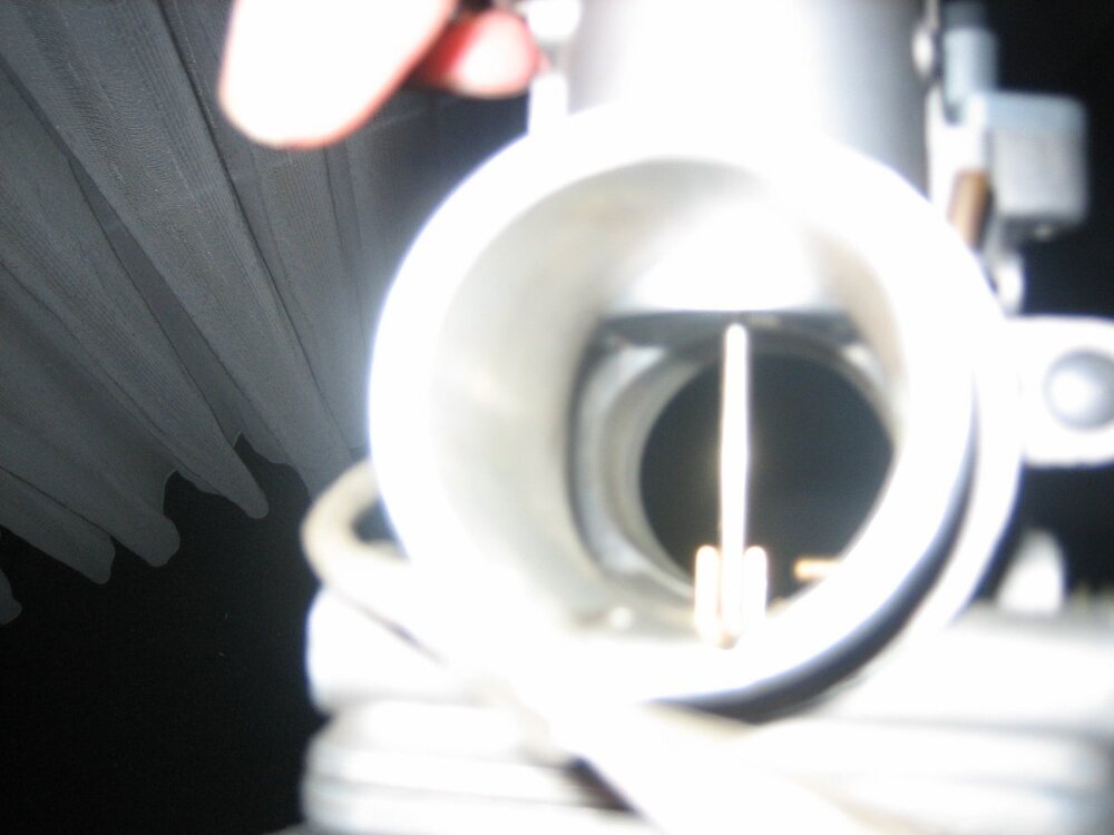

Einsiedler Posted October 24, 2024 Share Posted October 24, 2024 Hallo Thomas! Zum Venturi: Das kann ich von der Luftfilterseite nicht sehen. Ich sende mal ein Foto vom LM III-Vergaser mit dem halbrunden Venturi, aufgenommen von der Zylinderseite. Greife einfach mal mit dem kleinen Finger um die Nadel, dann kannst Du den Ausschnitt fühlen, wenn es der halbrunde Venturi ist. Gruß Dieter Quote Link to comment Share on other sites More sharing options...

tem01 Posted October 25, 2024 Author Share Posted October 25, 2024 (edited) vor 20 Stunden schrieb Einsiedler: Hallo Thomas! Zum Venturi: Das kann ich von der Luftfilterseite nicht sehen. Ich sende mal ein Foto vom LM III-Vergaser mit dem halbrunden Venturi, aufgenommen von der Zylinderseite. Greife einfach mal mit dem kleinen Finger um die Nadel, dann kannst Du den Ausschnitt fühlen, wenn es der halbrunde Venturi ist. Gruß Dieter Ja, genau den gleichen Ausschnitt habe ich auch. Dann müssten es aber die falschen sein für offene Trichter oder Filter soviel ich herauslesen konnte. Das Venturi müsste man ja austauschen können. Hat das schon jemand gemacht ? Was ist dabei zu beachten ? Edited October 25, 2024 by tem01 Quote Link to comment Share on other sites More sharing options...

Einsiedler Posted October 25, 2024 Share Posted October 25, 2024 Hallo Thomas! Den Venturi habe ich noch nicht gewechselt. Ich hatte allerdings mal eine Anleitung, die ich leider nicht mehr finde. Soweit ich mich erinnere wird der Vergaser auf den Kopf gedreht und der Venturi von der Unterseite ausgetrieben. Dazu müssen natürlich Hauptdüse, Düsenträger und Zerstäuber ausgeschraubt werden. Der Zerstäuber wurde abgesägt, um ihn als Druckstück zu verwenden. Den kann man dann anschließend nicht mehr verwenden. Ich denke, vielleicht geht auch ein 6er Bohrer. Beim späteren Einpressen des neuen Venturi ist darauf zu achten, dass das Loch richtig positioniert wird. Soweit meine Erinnerung. Gruß Dieter Quote Link to comment Share on other sites More sharing options...

Marello Posted October 26, 2024 Share Posted October 26, 2024 Einsiedler, dein Foto ist ja wohl das mieseste was ich hier je gesehn habe. Man soll sich schon etwas Mühe geben wenn man Details zeigen will. Am Venturi würde ich zuletzt rum murksen, bevor nicht die eine Ll-Schraube reagiert hat das alles keinen Sinn. Zuerst bei den Basics anfangen, später die Hauptdüse. M Quote Link to comment Share on other sites More sharing options...
